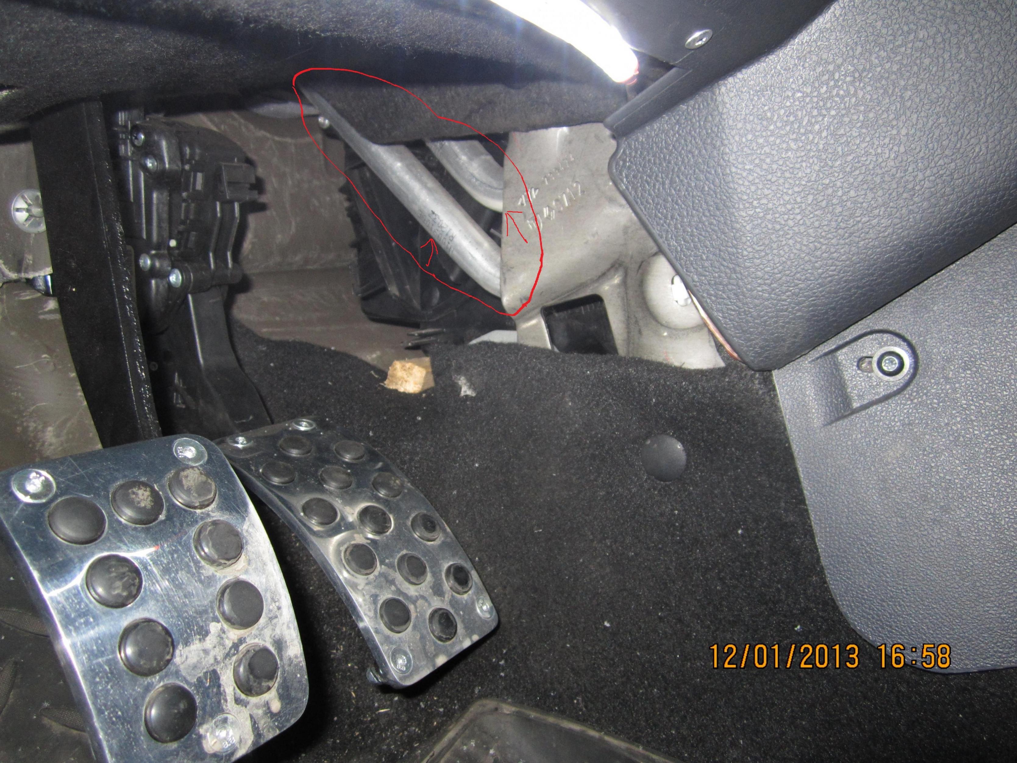

Сообщение от Регресник
Простое решение у тех у кого коврик мешает подаче тёплого воздуха к ногам водителя. Подрезал коврик и плотно забил деревянный клинышек.
Для тех кому жарит ноги, мне жарит особенно в жару, воспользуюсь фото "Регресника" , закрыл эти трубки радиатора отопителя (см. фото) теплоизоляцией для труб типа пенолин или термофлекс , жарить стало меньше, может кому поможет, кто как и я взял без кондея
, зимой наверно надо будет снять!
