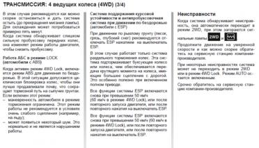

Я сказал антибукс :
Мы читаем мануал от Дастера внимательно, как там написано.
Я то думал, что Вы действительно, внимательно, читали мануал, а выходит что устали доказывать свою неправоту:
Система поддержания курсовой
устойчивости и
антипробуксовочная
система при движении по бездорожью
(автомобили с ESP)
При движении по рыхлому грунту (песок,
грязь, глубокий снег) рекомендуется от-
ключать ESP нажатием на выключатель
ESP.
В этом случае работает только
система
раздельного торможения колес. Эта сис-
тема подтормаживает буксующее колесо
или колеса, чем обеспечивается пере-
дача крутящего момента на колеса, име-
ющие большее сцепление с дорогой.
Это особенно полезно при включенном
полном приводе.
Все функции системы ESP включаются
снова при превышении 50 км/ч
(60 км/ч в режиме 4WD Lock), или после
повторного запуска двигателя, или после
повторного нажатия на выключатель ESP.
