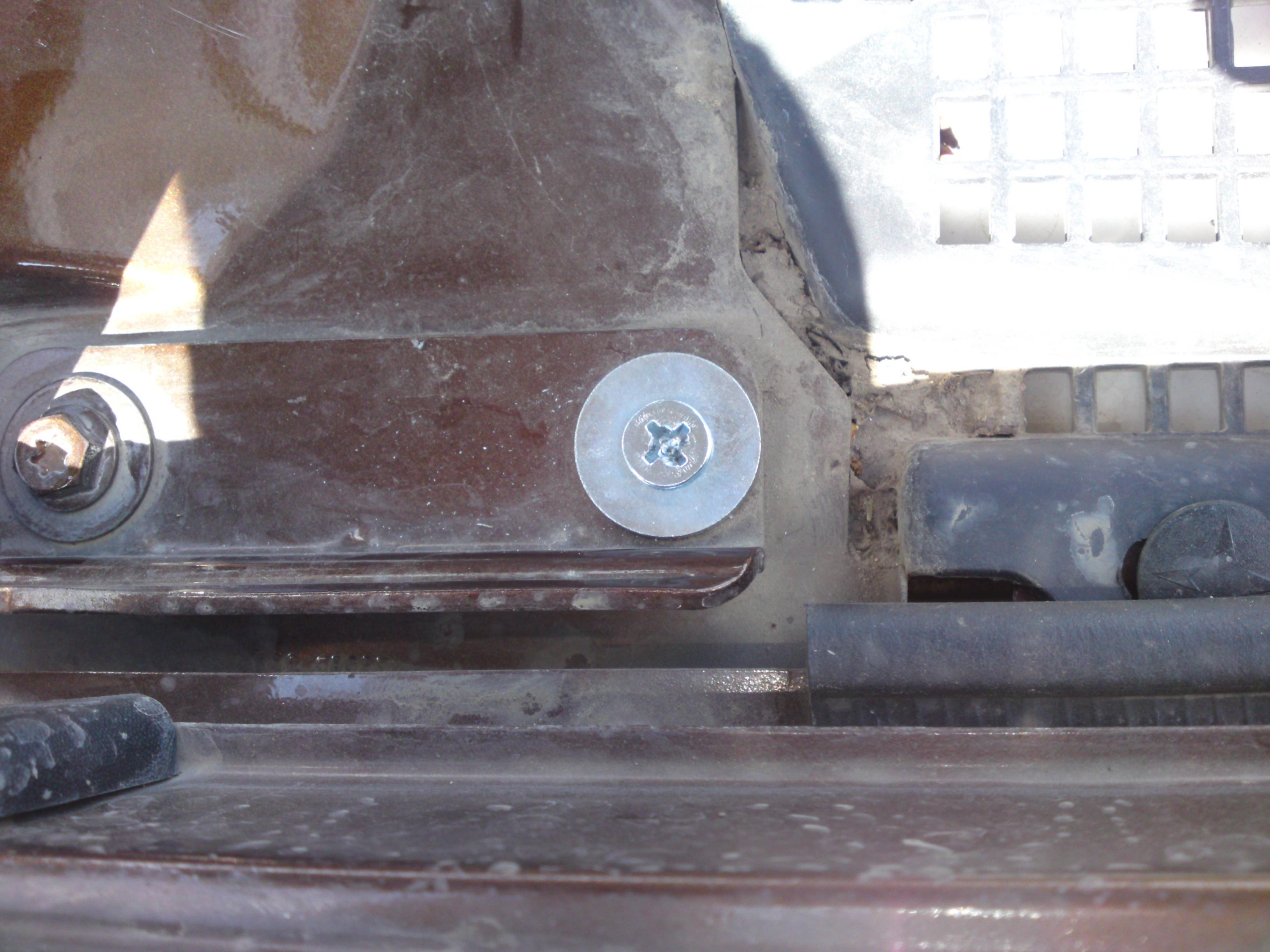

К установке охранного комплекса претензий нет, всё блокировки и датчики работают как часы.
Не нашлось только срывных болтов капота, да и как-то побоялись отношения к ним диллеров.

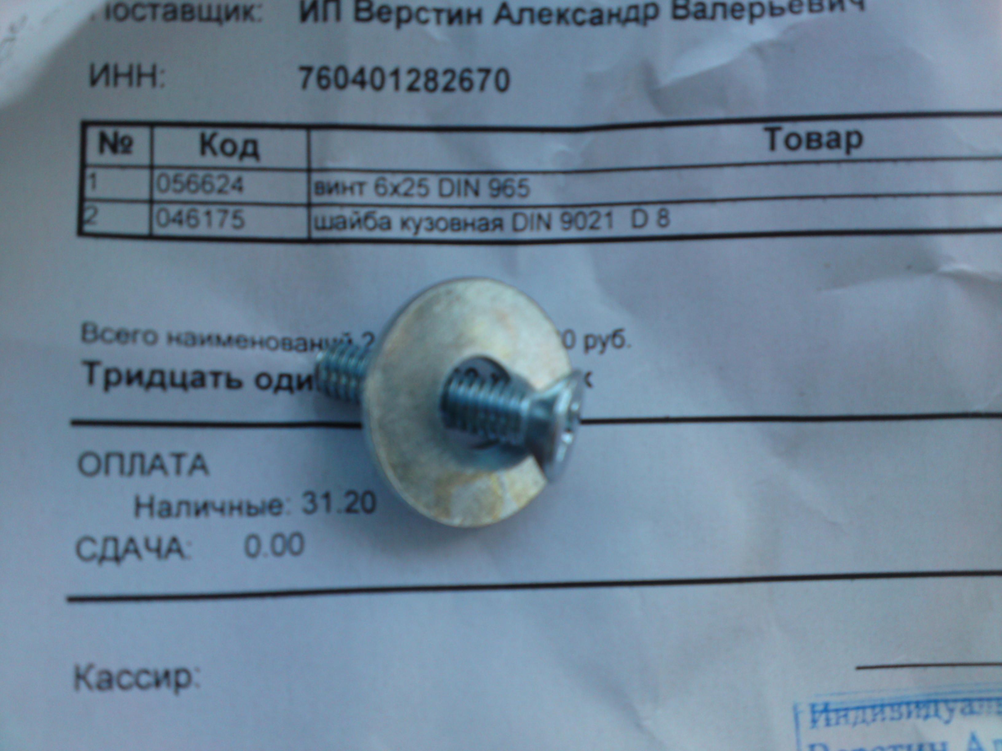

Решил проблему по своему: купил болты 6х25 под крестовую отвёртку с широкими шайбами. При закрытом капоте к дальним болтам отвёрткой уже не подлезть. При желании можно сорвать на них насечку.
Кстати идеально подходят секретки для номерных знаков, но я видел только 6х10 (коротковаты).
