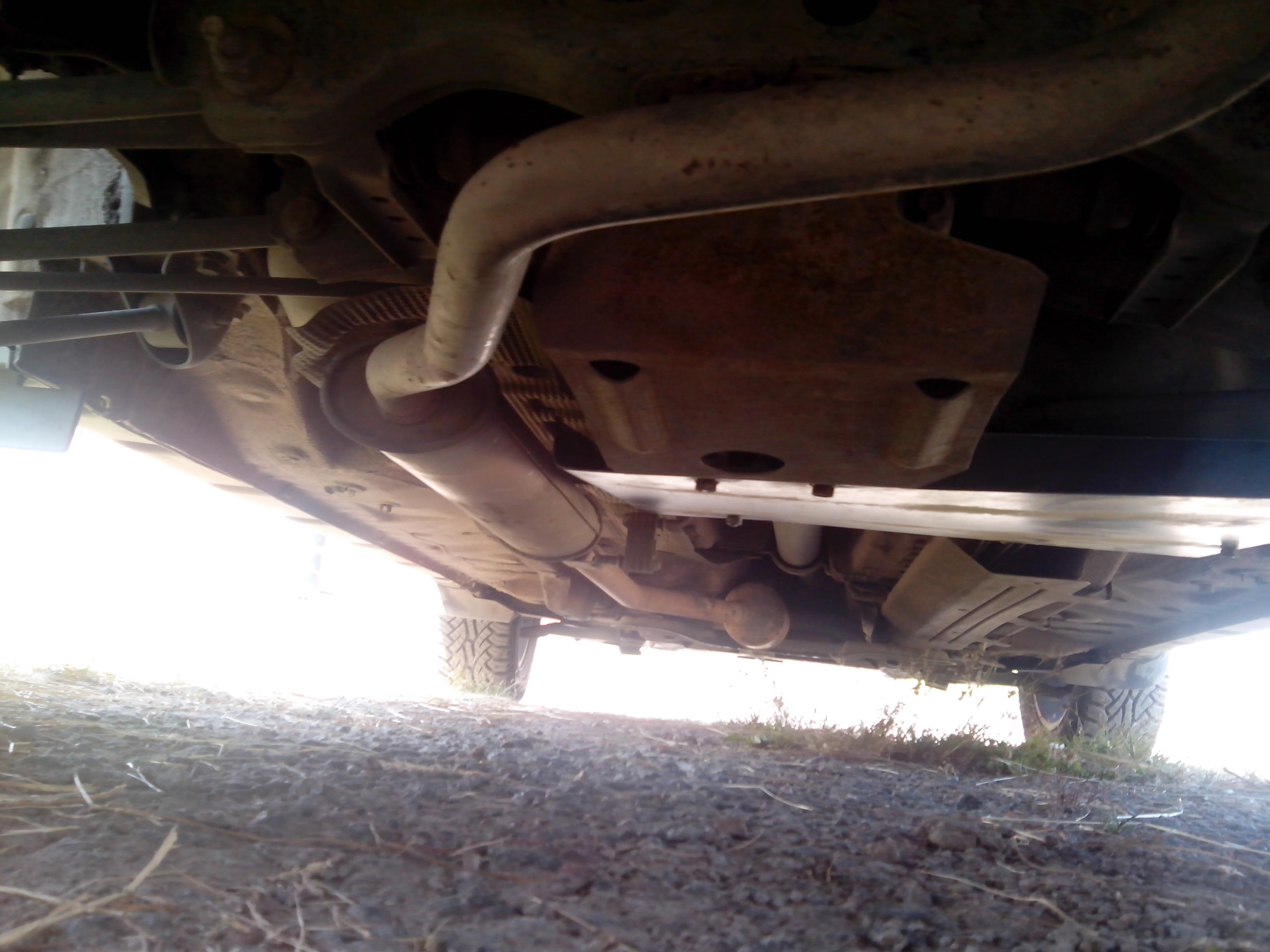

В конце ноября прошлого года по примеру соклубника axay032 (большое ему спасибо!!!!) из защиты двигателя ВАЗ-2101-2107 была сооружена защита муфты заднего привода:
http://www.dusterclubs.ru/vb/showpos...&postcount=360
http://www.dusterclubs.ru/vb/showpos...&postcount=440

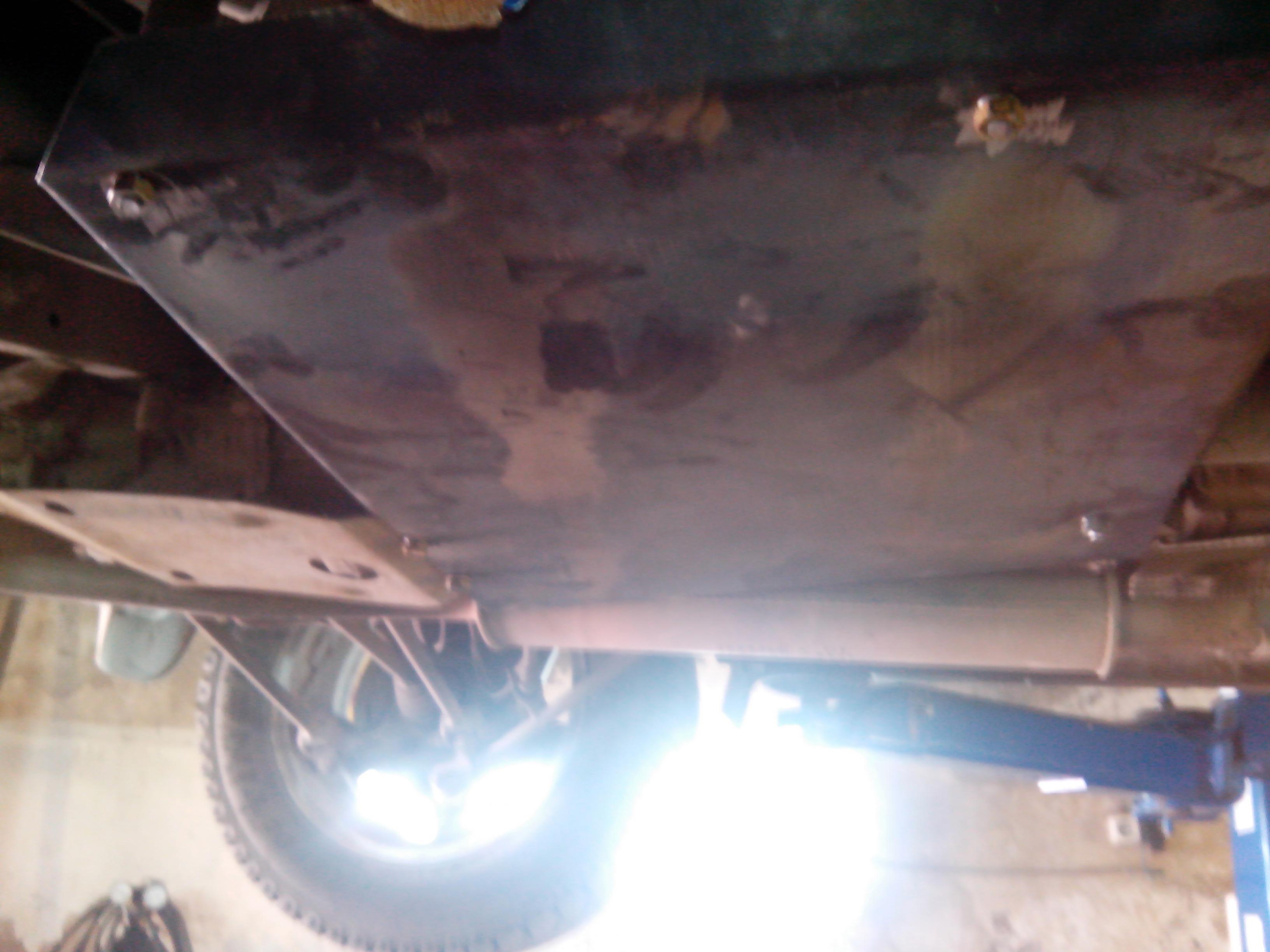

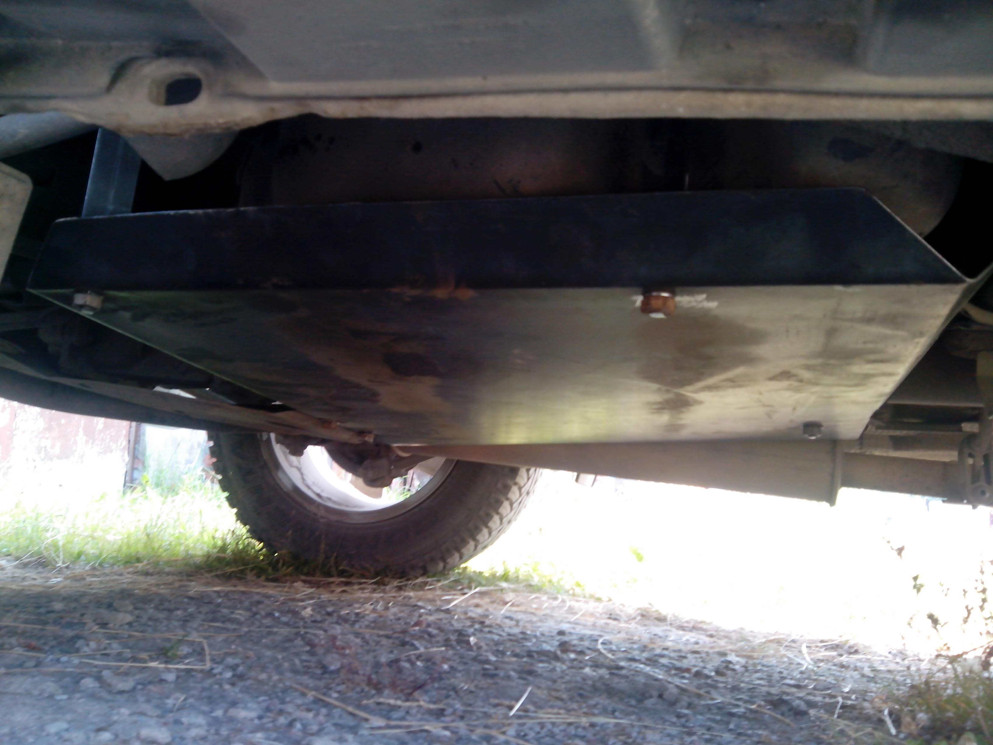

Следующим этапом было изготовление защиты бензобака. Тут большое спасибо соклубнику U-2, сделал по его чертежу.
http://www.dusterclubs.ru/vb/showpos...&postcount=441
Тут необходимо сделать несколько уточнений:
Во-первых, если соберетесь делать защиту муфты из защиты двигателя классики, берите максимально длинную – очень мал запас. И контролируйте, чтобы был зазор между корпусом муфты в задней её части и защитой. У меня было касание в районе сливной пробки – на алюминиевом корпусе возле пробки защита стёрла «фаску». Обнаружилось это при установке защиты бензобака, решилось несколькими мощными ударами кувалды по защите муфты – в необходимом месте образовался зазор между муфтой и защитой.
Во-вторых, при установке защиты бензобака по чертежам U-2 обнаружилась недостаточная длина кронштейна крепления защиты бензобака в точке возле правого заднего колеса - в моем случае (т.е. при установленной самопальной защите муфты) там явно просится кронштейн длиной 16 см, а не 12. Перекос явно виден на фото защиты бензобака, пришлось притягивать.
