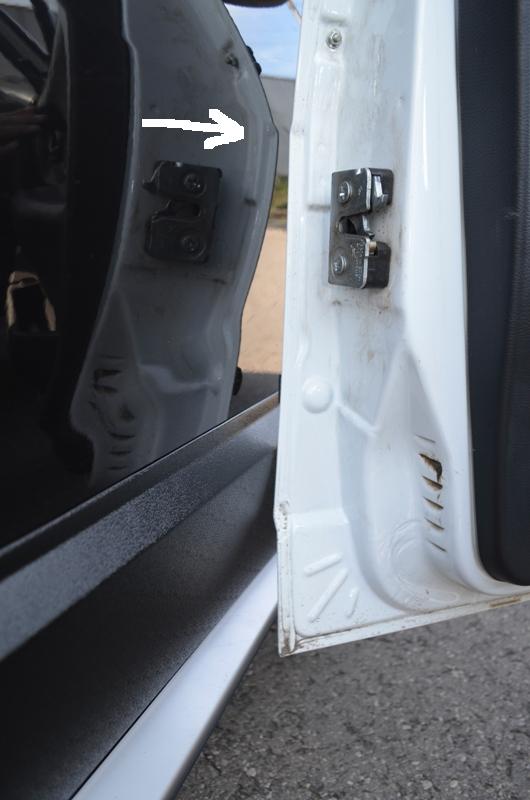

sam55 - проверили, во всех положениях в которых открывали дверь соседа (сосед в данном случае на пикапе на базе ваз 2114) - первым делом дверь ударяется в молдинг, до ближайшей точки до кузова - 1-2см.

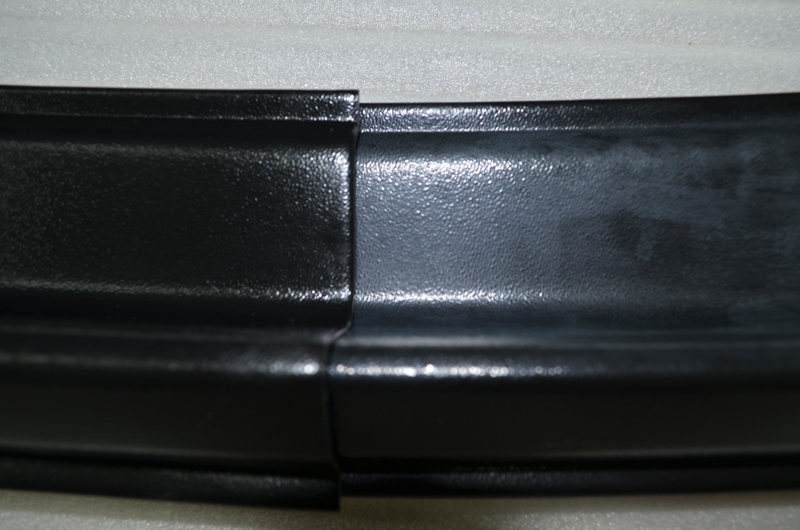

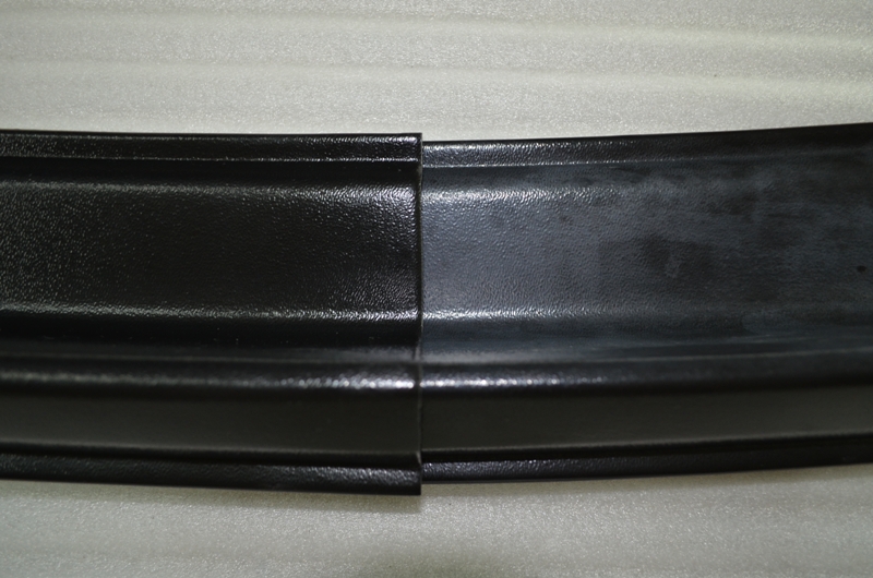

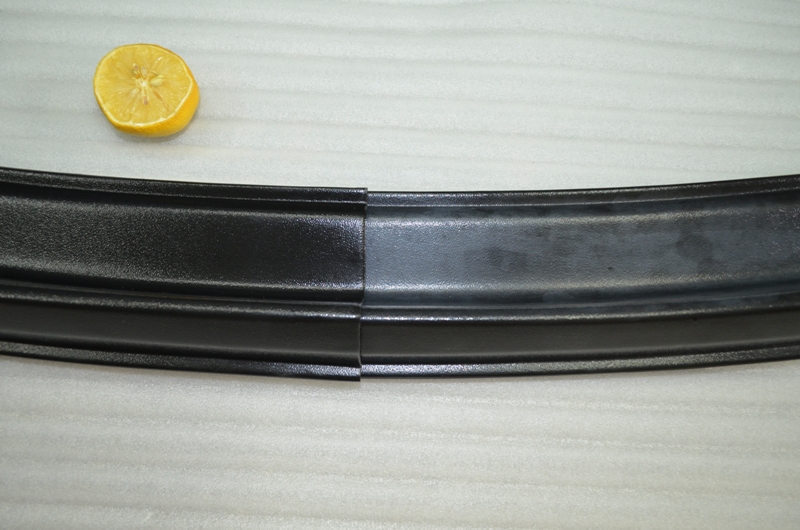

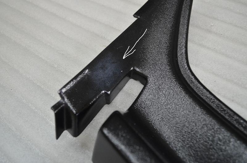

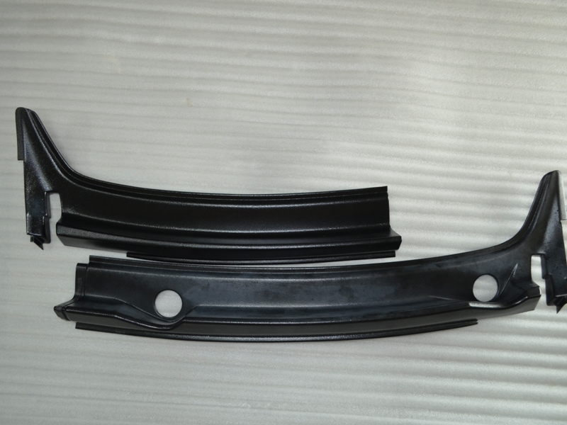

По поводу беления - нашли всетаки легкодоступное средство удаляющее налет (получается что известковый). Протираем деталь половинкой лимона, (несколько раз), смываем и деталь как новая. На фото одно жабо было белым полностью (на очищенной половине оставили место чтобы убедились что это оно).
