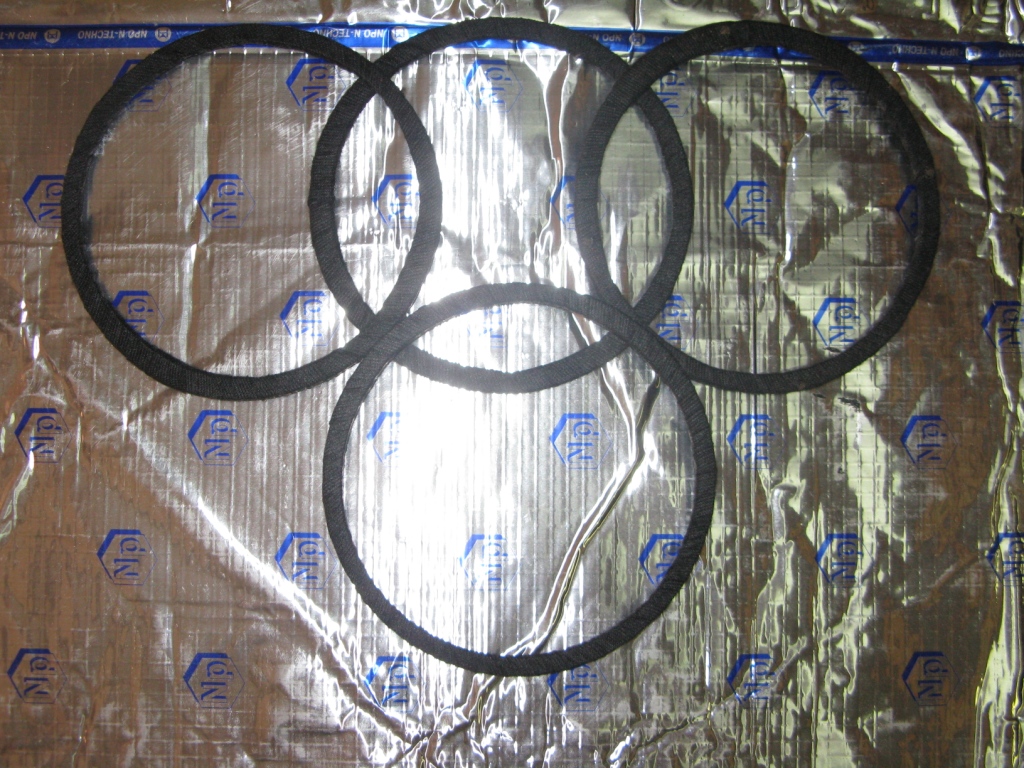

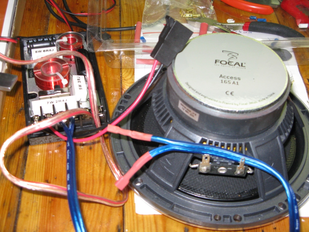

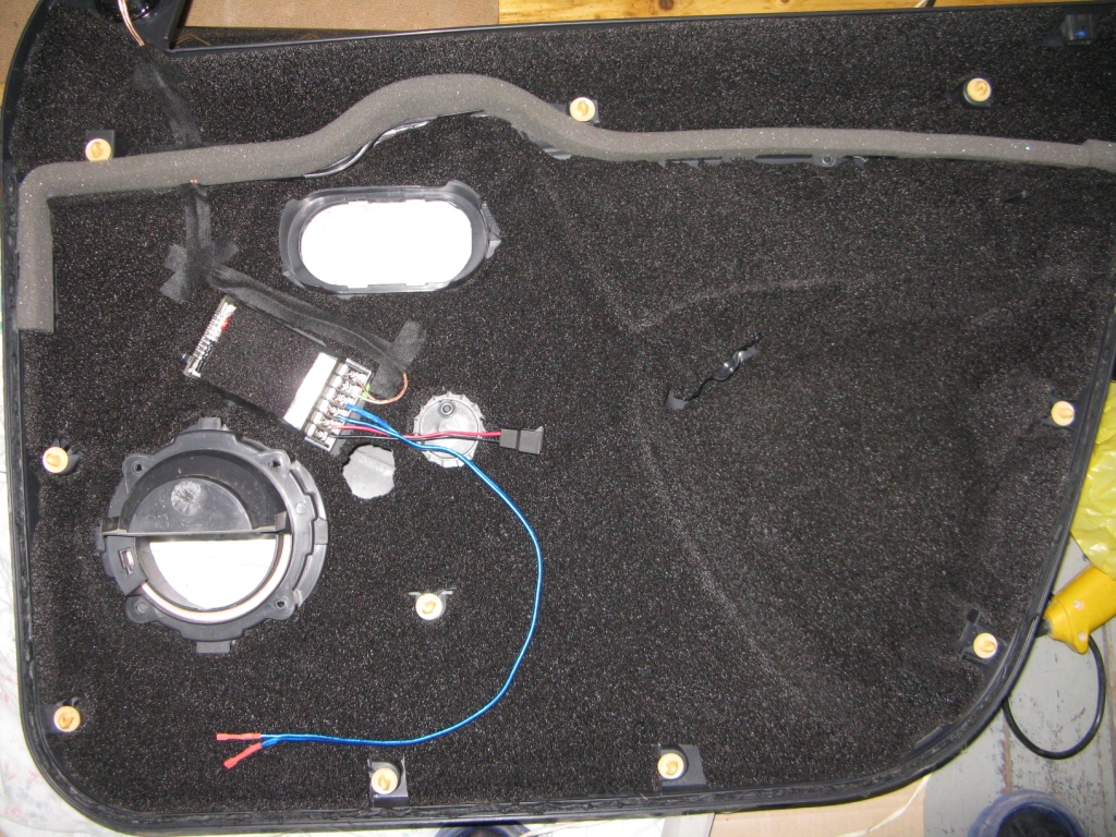

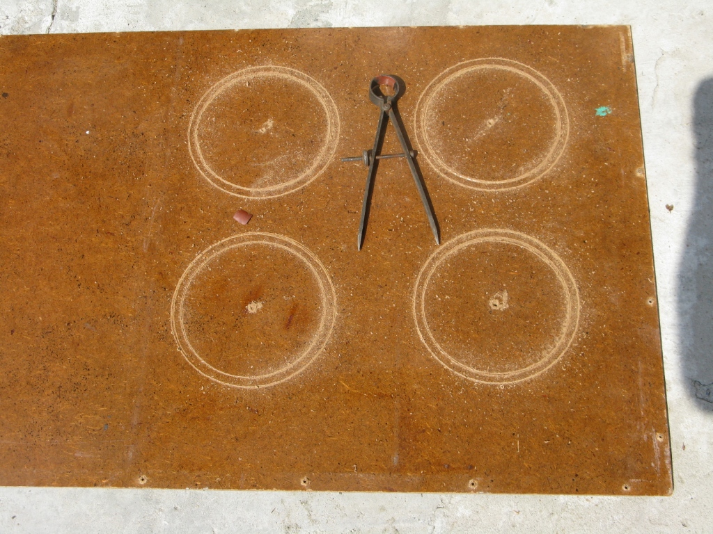

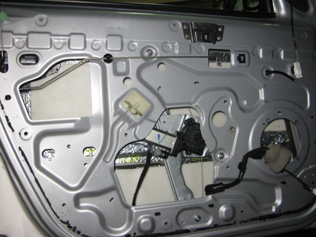

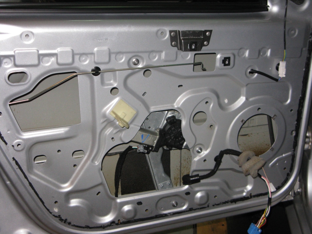

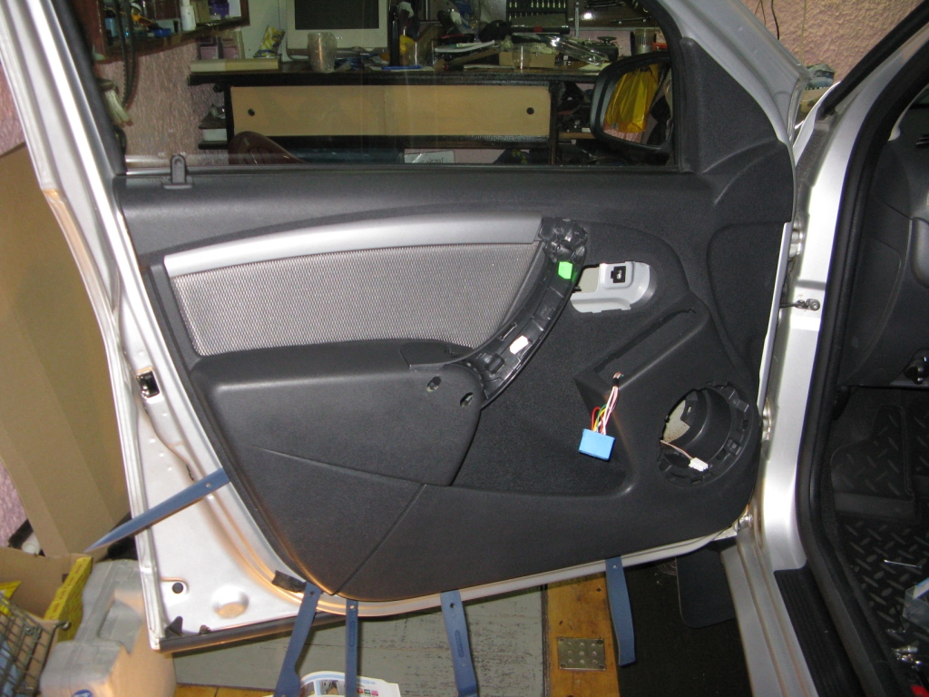

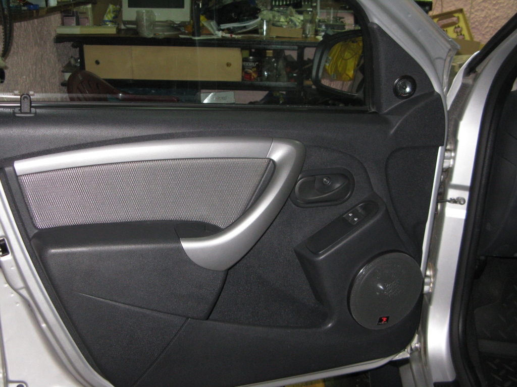

Как обещал ранее выкл-ю фото доработки дверей пока передних.После проведенных действий и подключении аккустики дело со звуком повернулось приятной стороной а именно звук стал приятный , чистый ,появились басы, верха словом и деньги и время потрачены даже очень не зря.Результатом удовлетворен ( не смотря на то что звук идет от головного) Используемые материаллы-СТП . абрез герметик на изолоне 5мм. бензин калоша. битопласт.переходник на штатный разъем. провод с наконечниками да и динамики собственно- фокал .
