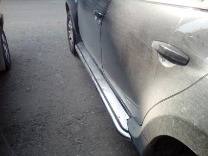

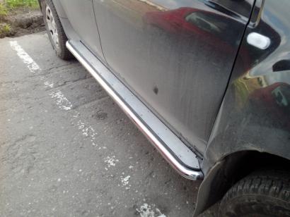

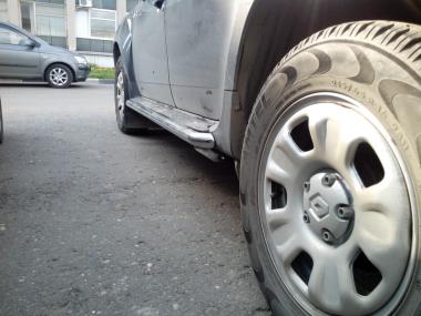

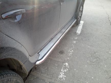

Итак не удержался ждать выходных, поставил!?
Первое впечатление - тихое неудовлетворение.
Тихое - потому что есть положительные моменты.
Неудовлетворение - не оправдалось самое ожидаемое посадка&высадка&чистые штаны
Вход/выход с опорой на порог у меня вызывает полное непонимание, описание опущу, будет сумбур, лучше записать видео.
Если абстрагироваться от "чистых штанов" (что удается с трудом) то все не так плохо.

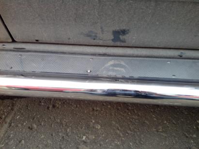

Далее по качеству:
- комплектность - лишние две шайбы.
- площадка - при наступании в кедах или макасинах можно почувствовать прогиб пластины.
- труба - натур нержавейка.

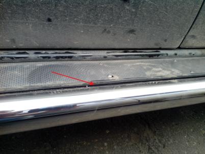

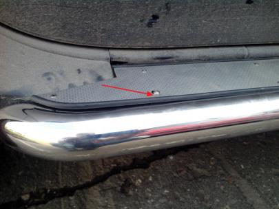

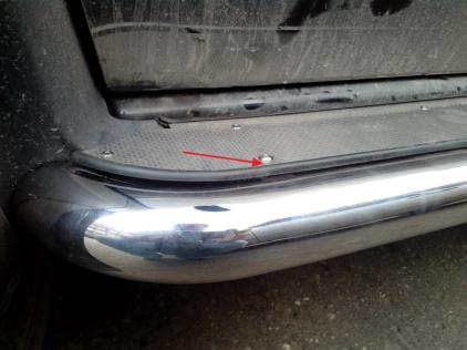

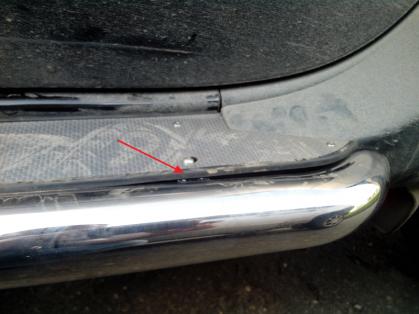

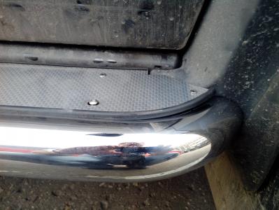

Устанавливал в гараже без доп. инструмента (балгарки, сварки и прочего), как эмоции схлынут, поеду в сервис приводить в идеальный вид.
А именно подгонять площадку к трубе. На фотках отметил места (болты полностью затянуты, но щель между площадкой и трубой осталась по краям и на одном пороге в центре, переваривать или греть и гнуть крепление на трубе).
Вот как то так, будут еще какие мысли, то напишу.
