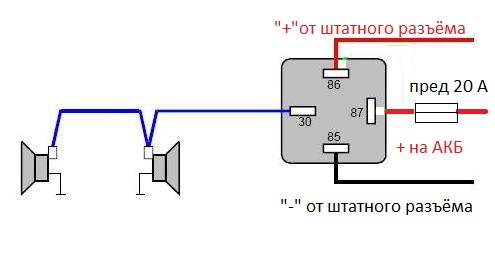

Если устанавливаете промежуточное реле то штатный предохранитель менять не надо, он будет работать только на слаботочную обмотку электромагнита реле. Ставьте доп предохранитель между реле (которое установите) и питанием.
Кнопку обязательно попалите если подключить сигналы без релюхи. Штатное РС (реле сигналов) не предусмотрено, обязательно будут подгорать контакты кнопки. Доп реле устанавливаете из расчета тока 2-3-4 сигналов (у кого на что фантазии хватит  ) плюс желателен запас 3-5 ампер. и далее ужо предохранитель с таким же расчетом. Если у Вас супермощные или батарея сигналов то плюс + лучше кинуть более толстым проводом напрямую с аккумулятора.
ГУДИТЕ НА ЗДОРОВЬЕ!!!
вот ставте с релюшкой и проблем с выгоранием кнопки не будет
