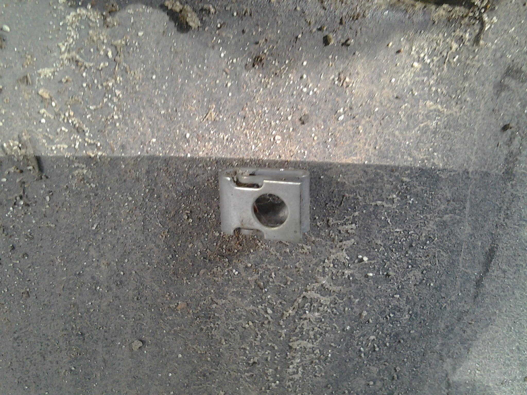

У меня получилось наоборот с креплением - дополнительные саморезы закрутились отлично и держат брызговик хорошо. А вот заводские крепления - половина болтается в отверстиях.

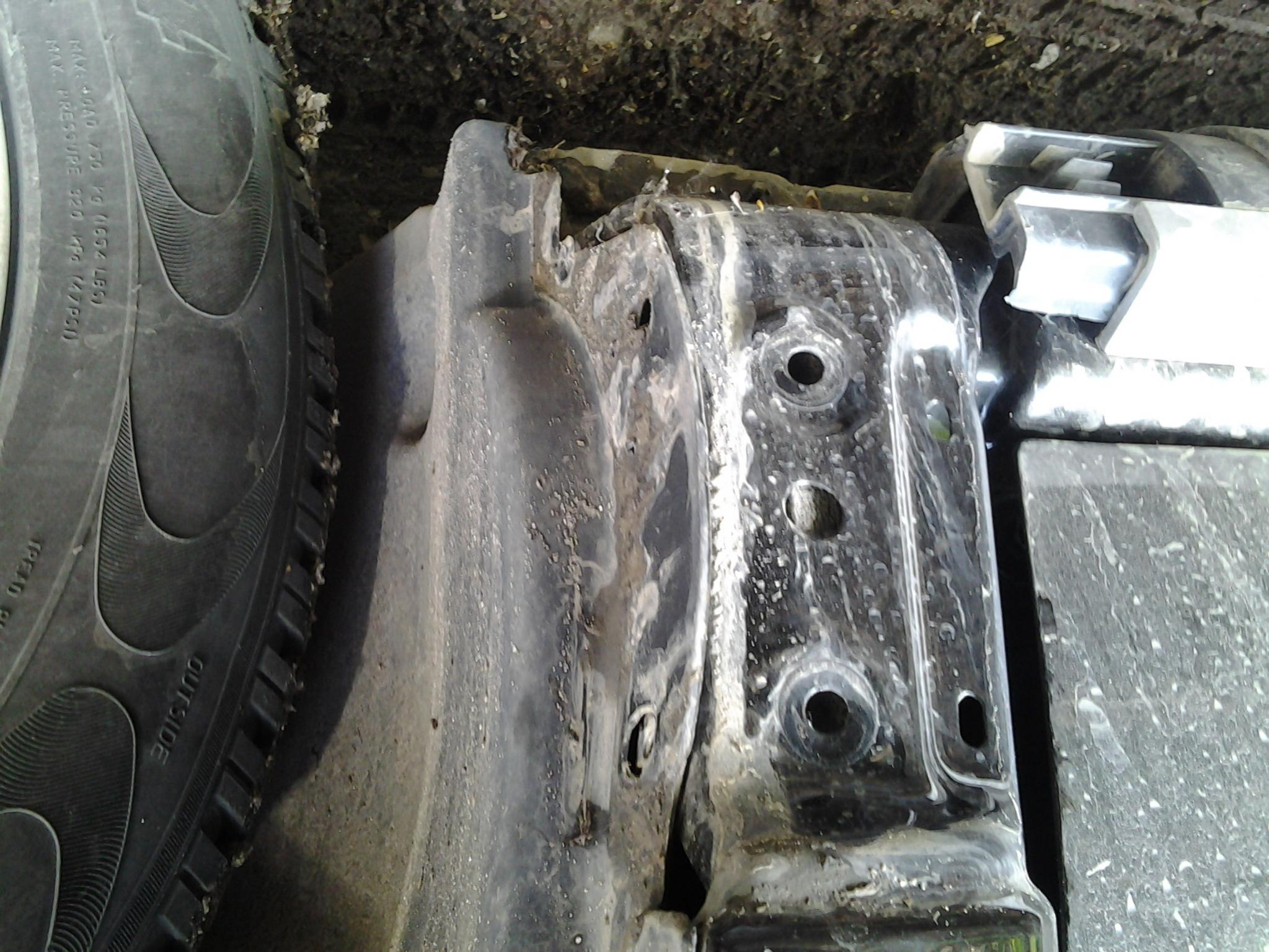

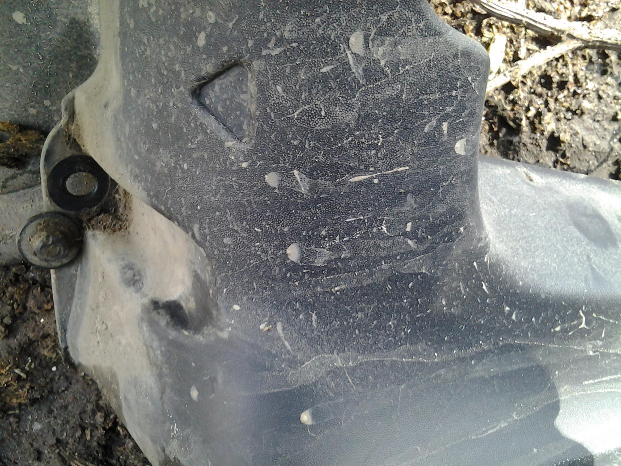

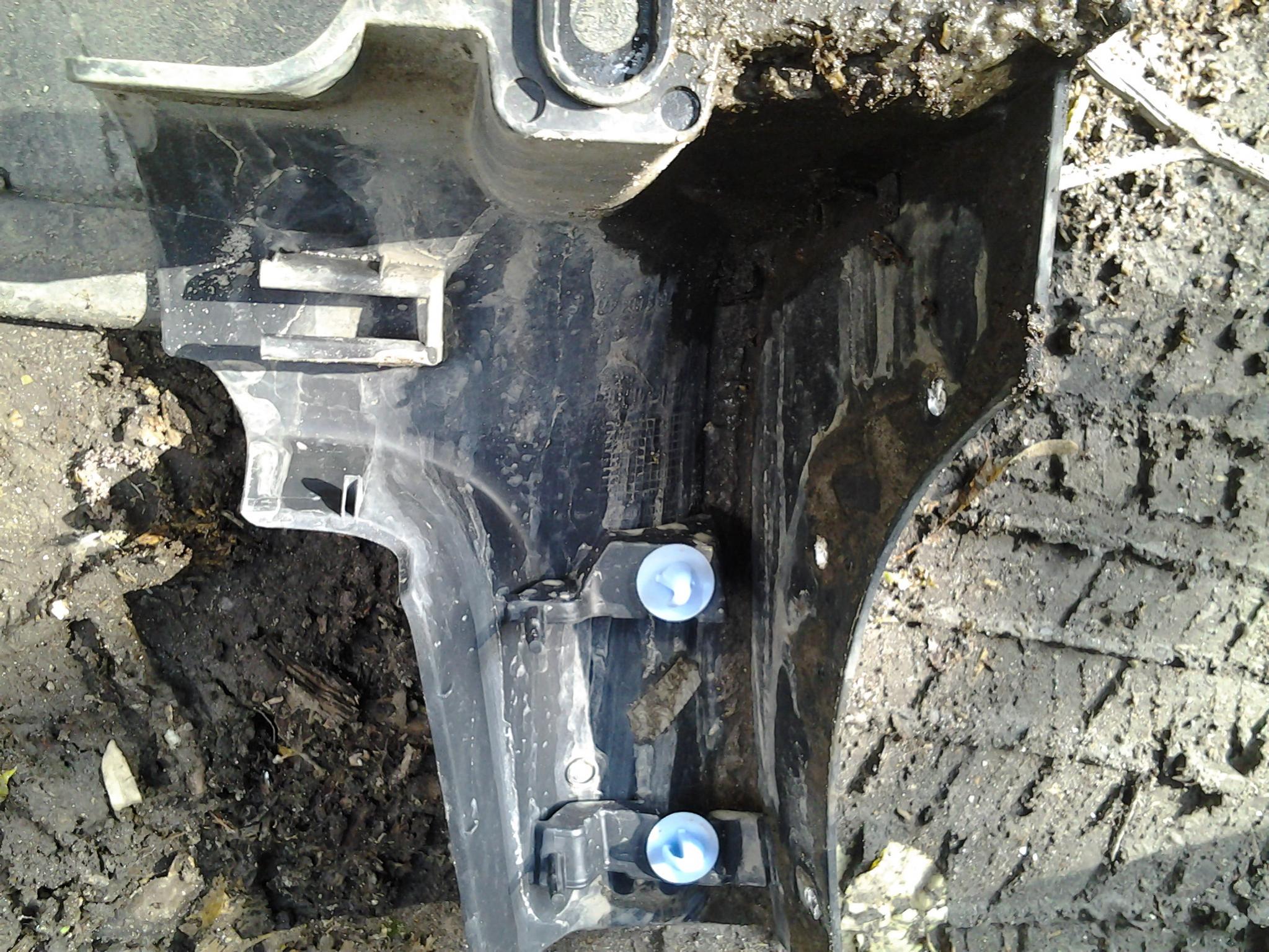

Когда ставил Элеганты на правом крыле упала в низ жестянка вторая с верху куда ввертывается штатный саморез. Достать его очень просто . Взял ключ на 10 открутил пластиковую гайку под порогом накладки и сдернул его она висит там на двух клипсах. Отогнул локер от крыла в сторону колеса и в низу она лежит. Пролежала она там всю осень, зиму, весну и лето. Жестянку подогнул отверткой и вставил на место. Собрал в обратной последовательности. Внизу этой накладки было очень много грязи ( откуда она там так и не понял).
