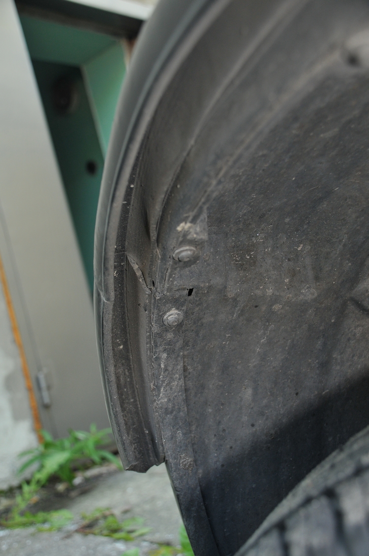

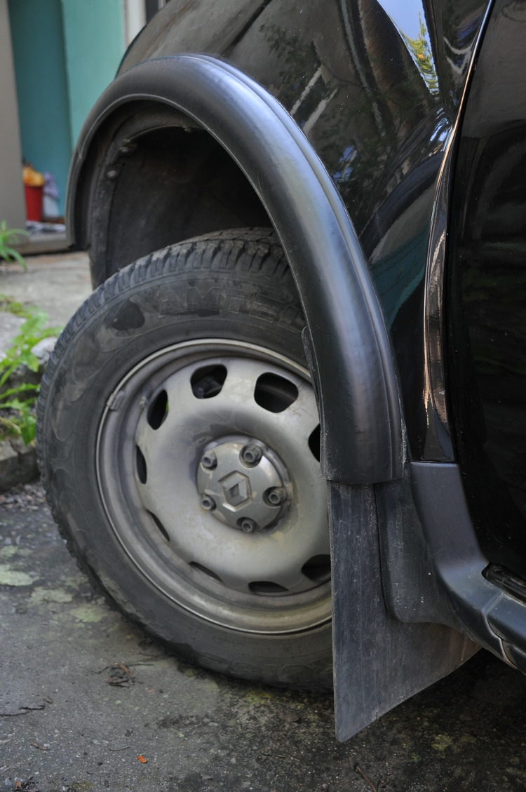

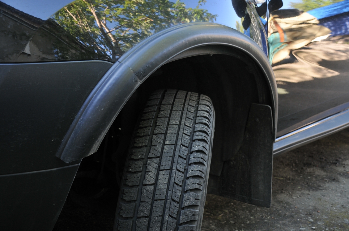

ivory_r, выложи фото как ты их закрепил.
Только что ещё раз крупно отснял. Крепил так: место куда ставятся родные расширители на крыле обклеил дугой виниловой плёнкой - самой обычной, а затем на неё уже скотчем наклеил и расширители. Если что не так, то снимается быстро и краска не портиться на крыле. Единственно что сделал на всякий случай, то в месте крепления бампера разрезал и аккуратно снова свёл вместе, дабы при снятии бампера весь расширитель не снимать. Но по возможности надо брать чуть меньше с вылетом не в 5 см, а где-то в 3см, т.к. уж тяжёлая эта резинка получается и у меня при морозе в -25 немного чуть низ отклеился.
