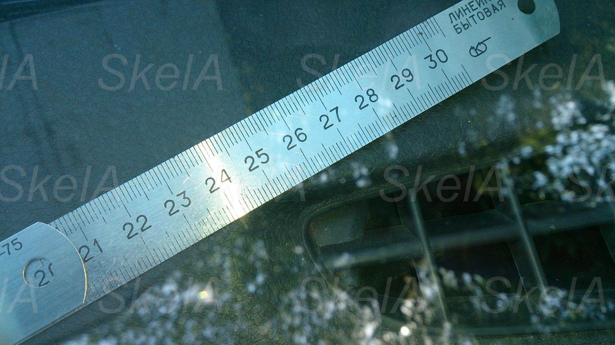

если вас это не останавливает, идем искать две линейки. одну не меньше 50 см.
начало координат (точка отсчета) - верхний угол дефлектора, самое начало углубления
линейку ложим по направлению к центральному дефлектору, касаясь такого же начала углубления
как то приблизительно так

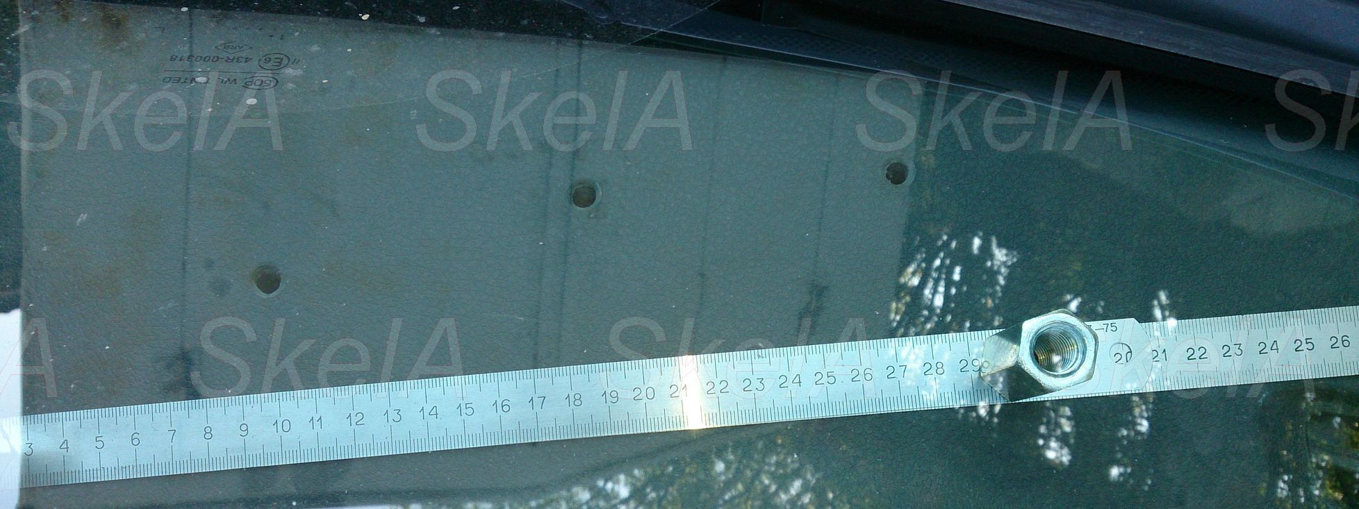

это мы получили систему измерения.
теперь о дырках. у меня просверлены диаметром 8 мм, думаю что этого не достаточно. зимой оценю эффективность и приму решение об изменении диаметров.

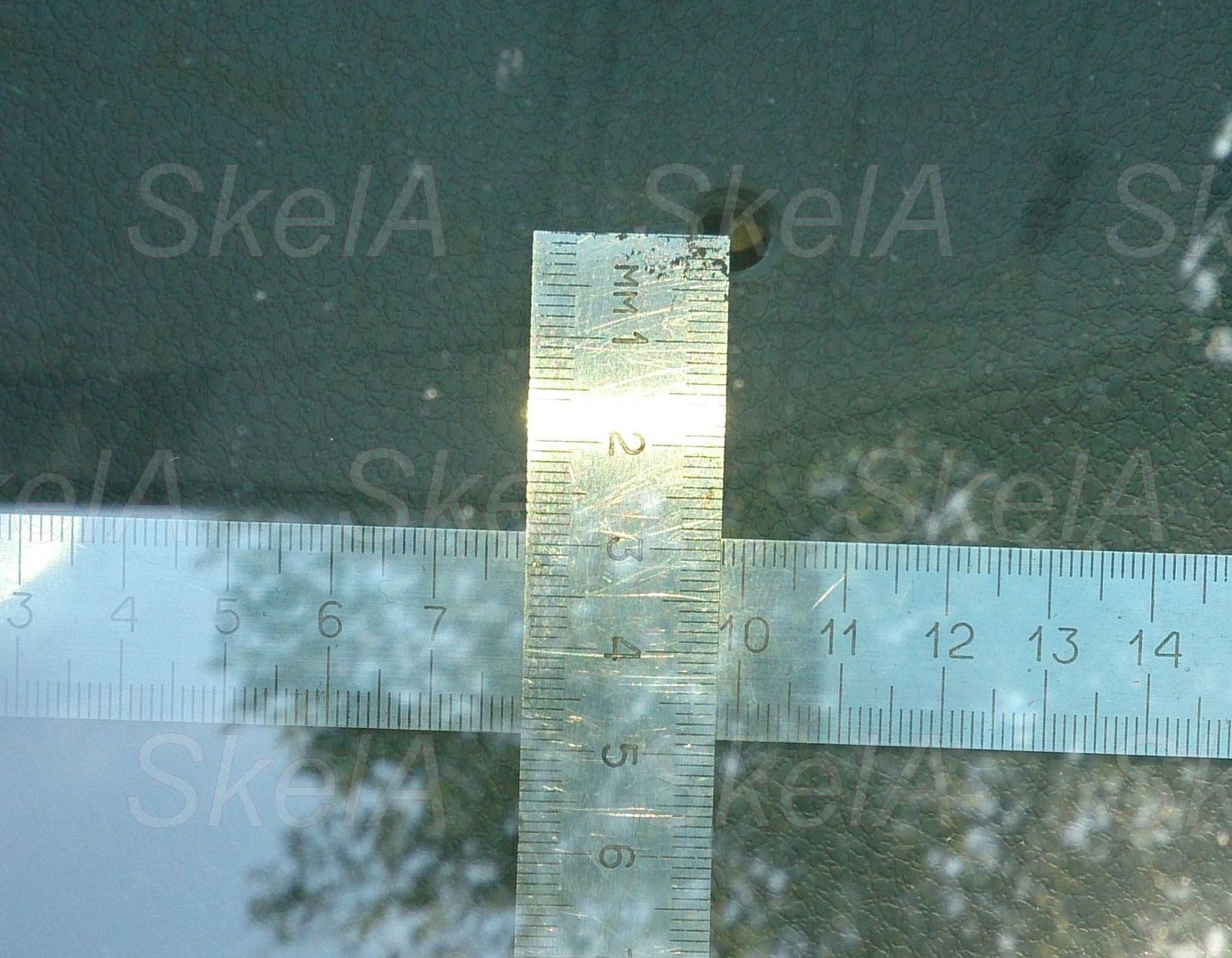

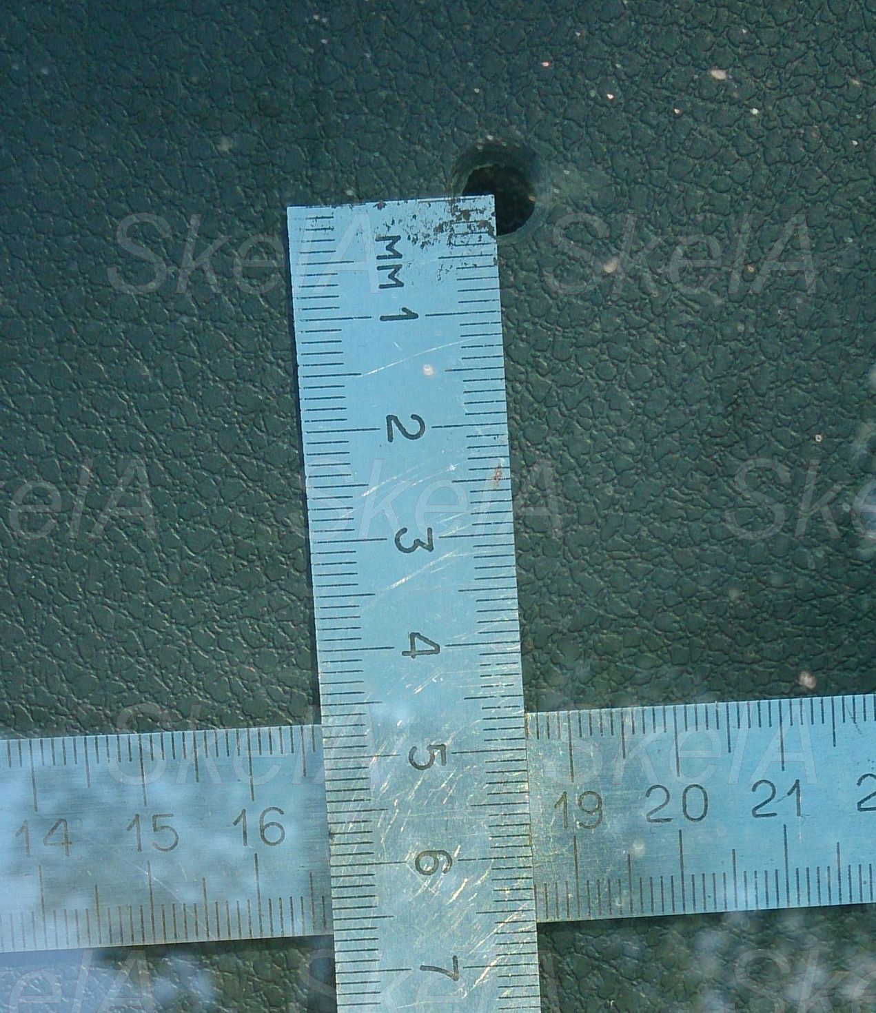

координаты 1 дырки:
от 0 98 мм и 49 мм вверх
координаты 2 дырки:
от 0 186 мм и 66 мм вверх
координаты 3 дырки:
от 0 275 мм и 66 мм вверх
