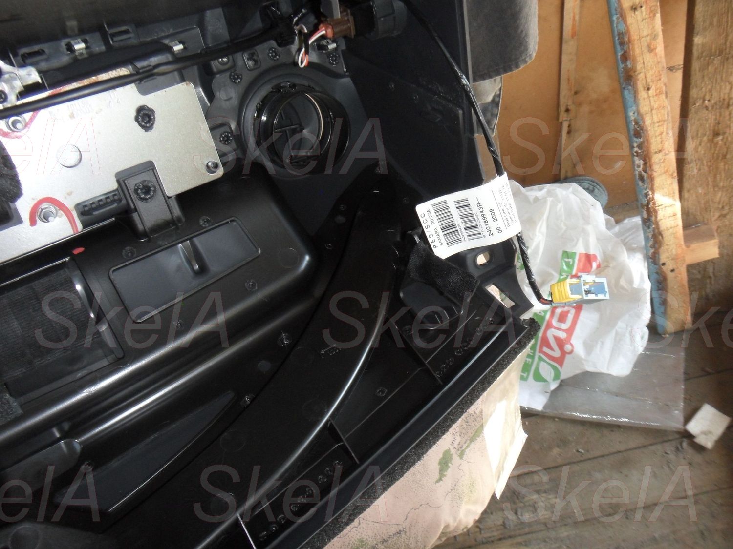

skela,спасибо!Еще один, уточняющий вопрос. Твои размеры расположения отверстий, расположены по центру(по центральной кривой оси короба) воздуховода?Это по поводу ловить мм ..допуск
да я уже не помню как сверлил, по идее должен был по центру, так что думаю пара мм ничего не изменит.
вообще то воздуховод довольно широкий, вот фото
сверлил я опираясь на ребра жесткости.
брал ножовочное полотно, оно с отверстием, прикладывал по ребру, фиксировал длину, переносил на лицевую сторону, ориентировал по ребру и через отверстие сверлил.
на фотке 3 ребра, вот и у меня отверстий тоже три. а вообще то можно сверлить и чаще, не знаю как будет смотрется.
