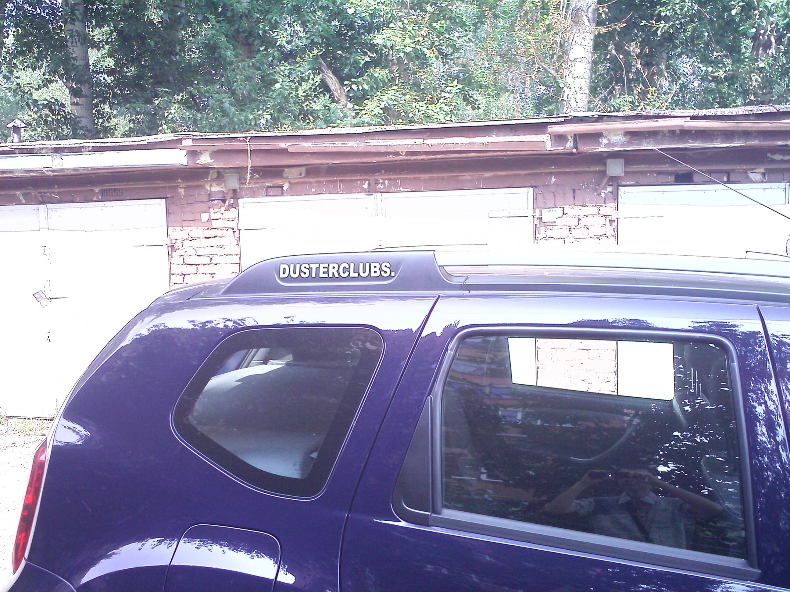

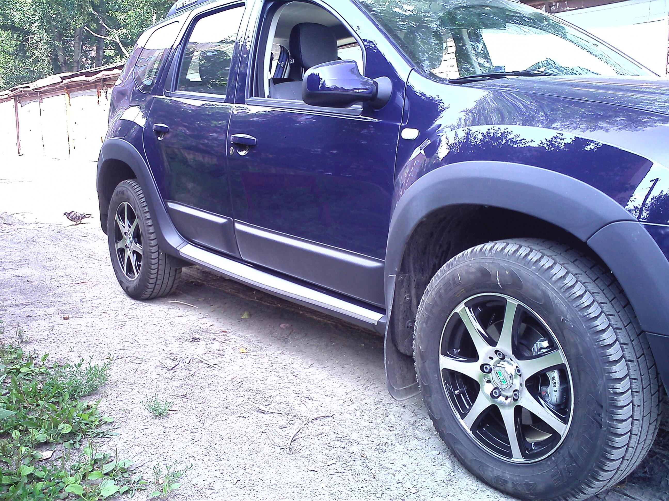

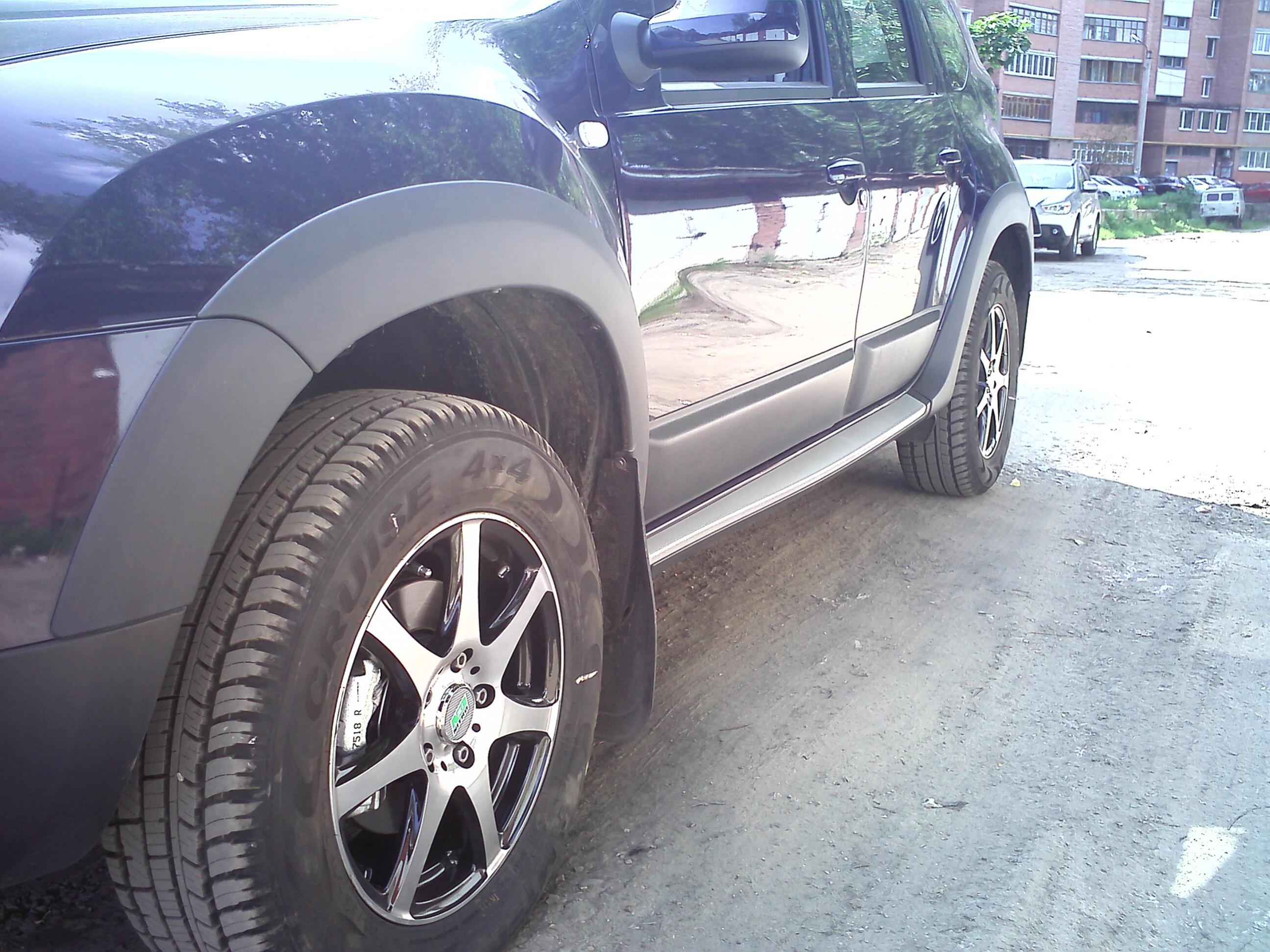

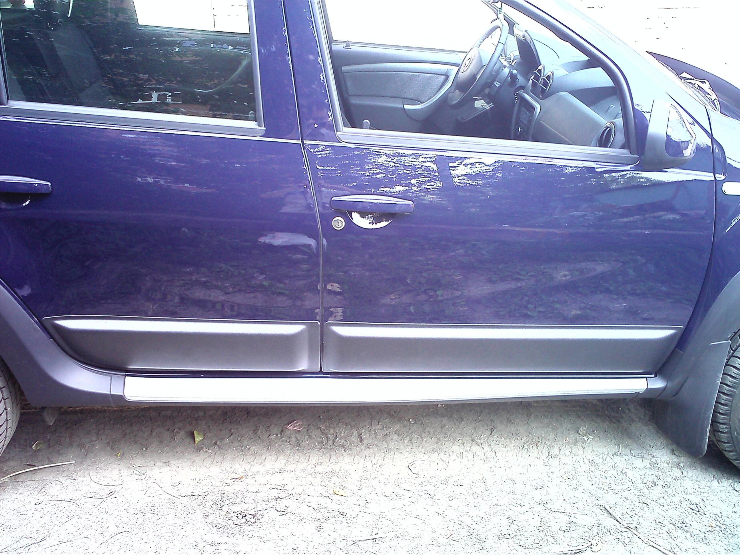

Продолжаем тюнинг, купленные зимой изделия от Русской артели (тогда ещё не читал про них что люди не хвалят)-накладки на двери прилепил на своё место.Нюансы-полностью оторвал с них скотч (т.к. лежали в гараже с зимы,да и отходил он очень легко практически одной ленточкой без усилий снялся со всех накладок),заменил на новый 3м,сточил с торцов немного напильником бугорки (идея у них была как я понял закрыть щель от декоративной выемки на дверях,идея хорошая но этот бугорок выше чем толщина скотча и он естественно не достаёт до двери-это раз.а два если делать с закрытием щели то с другой стороны двери остаётся больно много незакрытого пространства что на задней что на передней двери-не красиво),промазал все двери активатором адгезии и прилепил.Возился часа 3 с перекурами,вообще это моя первая иномарка с которой я провожу столько времени в гараже но мне нравится с ним возиться.Щели где был бугорок (на торцах накладок) аккуратно потом замазал силиконовым герметиком бесцветным, да их и не видно, так чисто для себя.Прокатал резиновым колёсиком как Художник советует.По моему неплохо получилось.На очереди жабо (куплено всё было вместе на Exzistе).А ещё налепил на верхние дуги эмблему клуба,когда затонируюсь наклею круглую на заднее стекло.
