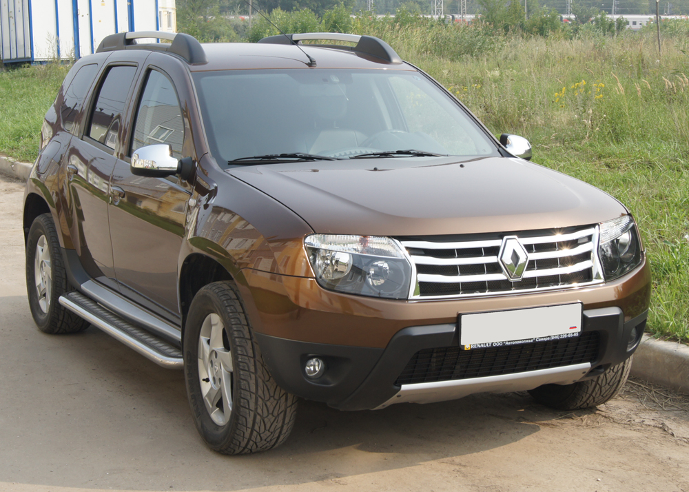

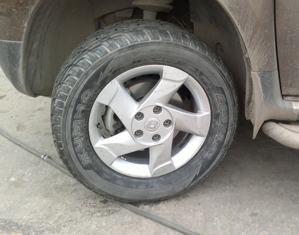

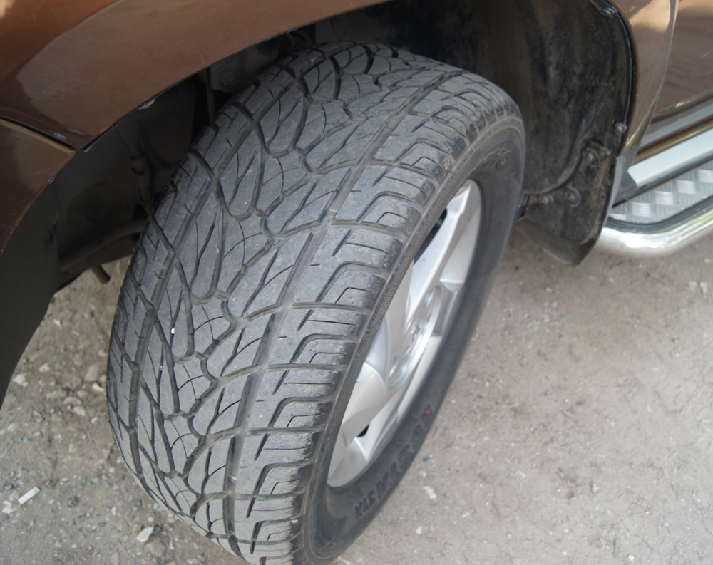

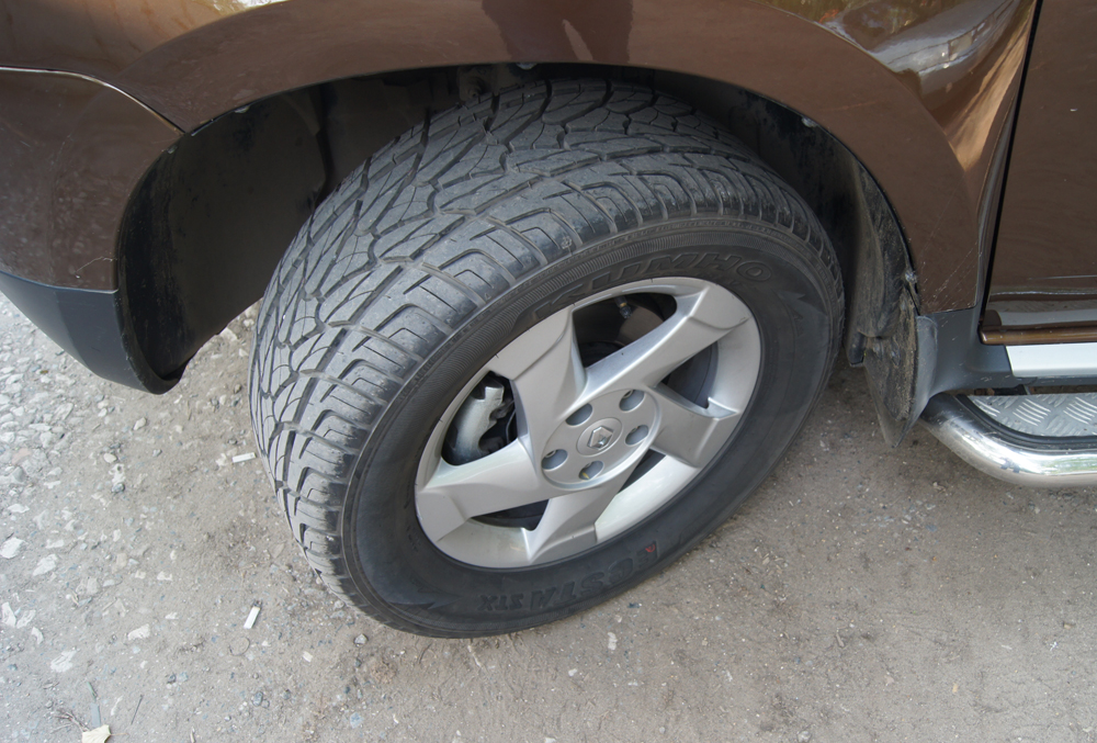

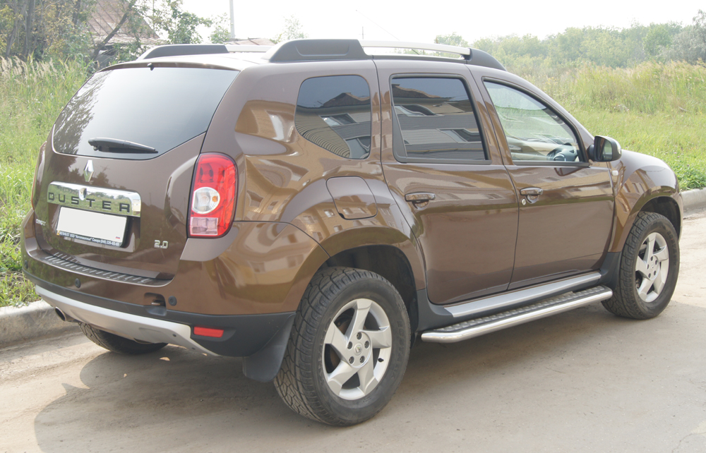

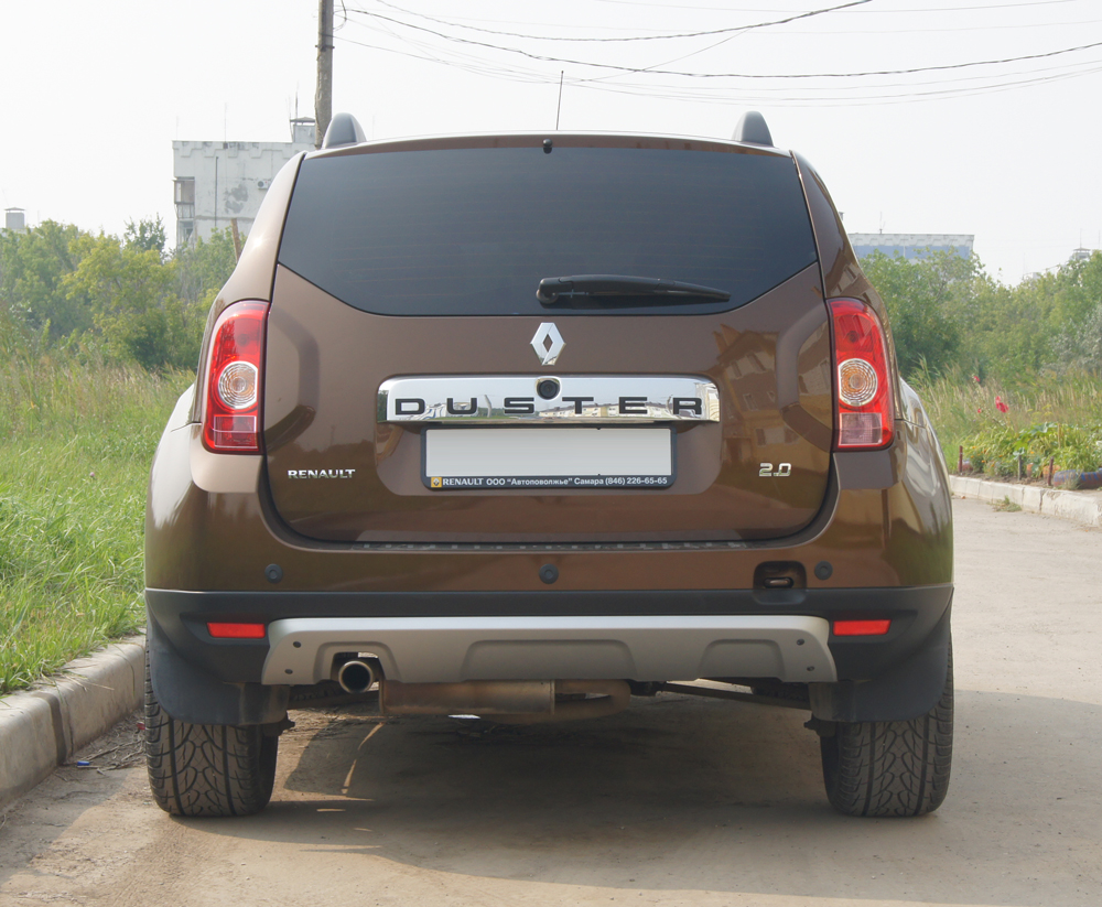

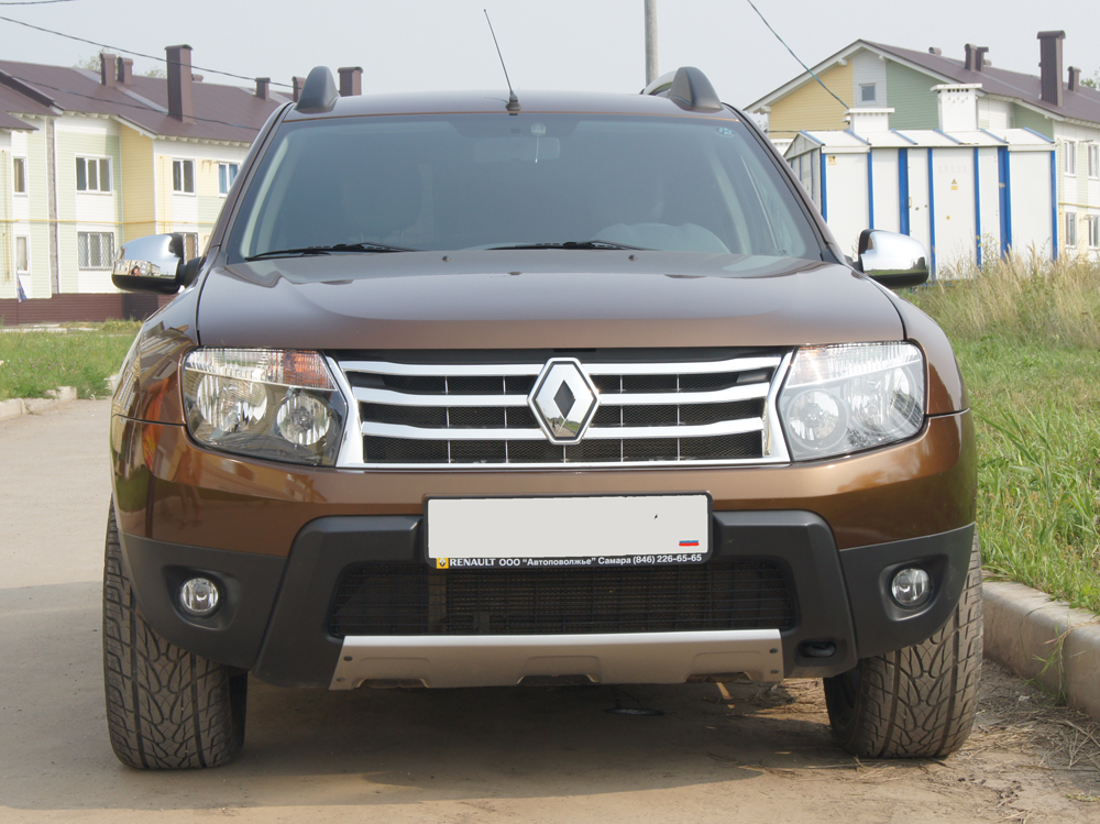

Поставил широкие колёса 255/55 r16 Kumho Ecsta STX KL12
Размер редкий, специально подбирал, чтобы высота была, как на штатных, а ширина 255
Прекрасно встали, нигде не трут, вроде бы даже ещё небольшой запас остался.
Сама Kumho эти шины позиционирует, как скоростные (до 240 км/ч), но протектор достаточно зубастый. Морально себя готовил к тому, что будут шумные, однако не смотря на зубастость шума не больше, чем на штатном континентале.
Едут достаточно мягко, но на узких штатных дисках как-то слишком вальяжно, поэтому теперь присматриваю диски пошире.
