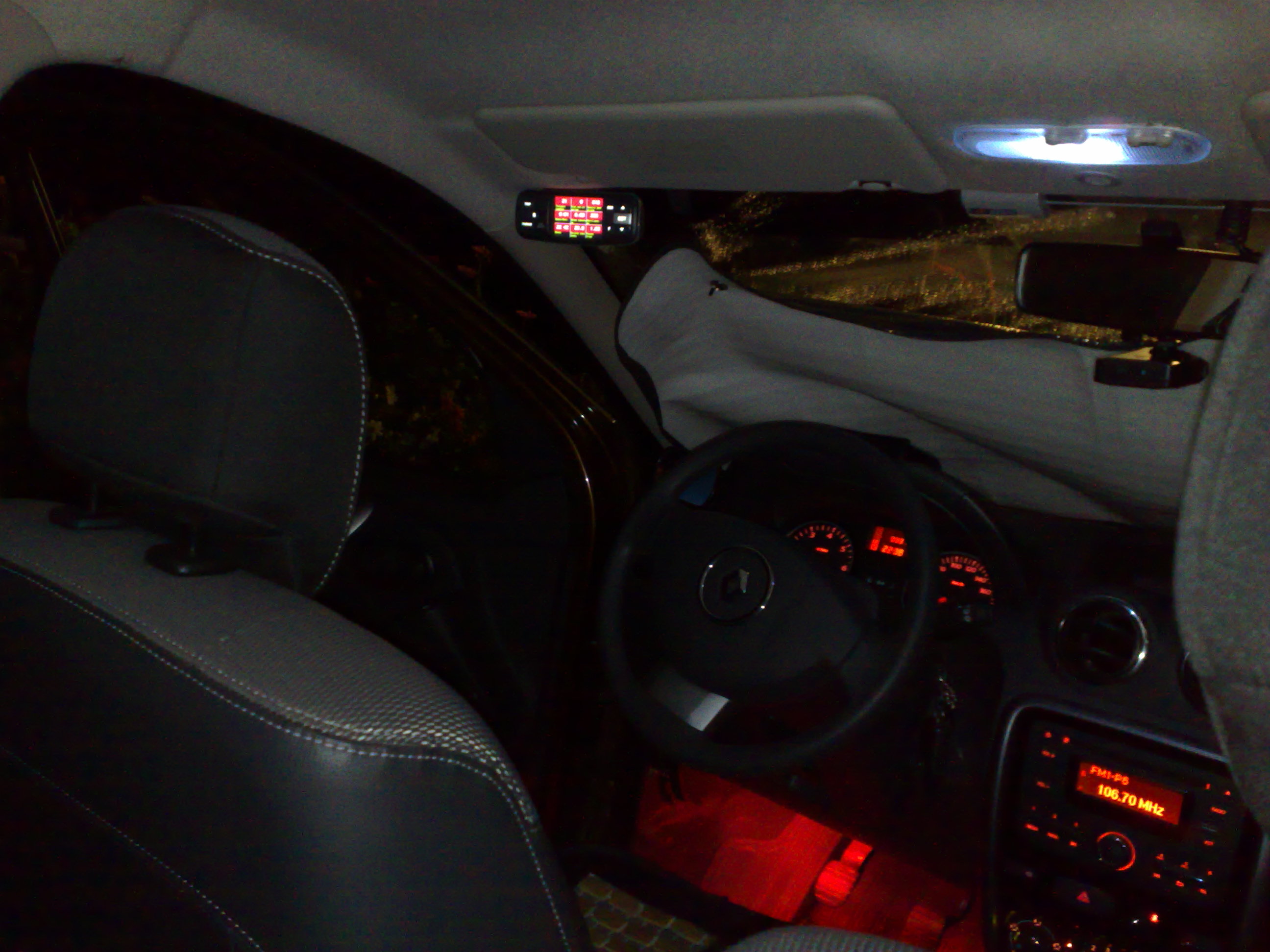

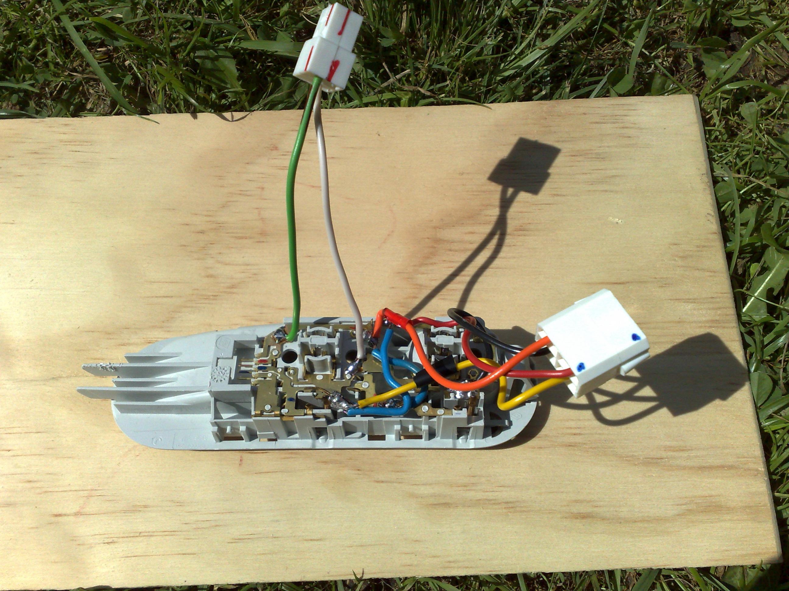

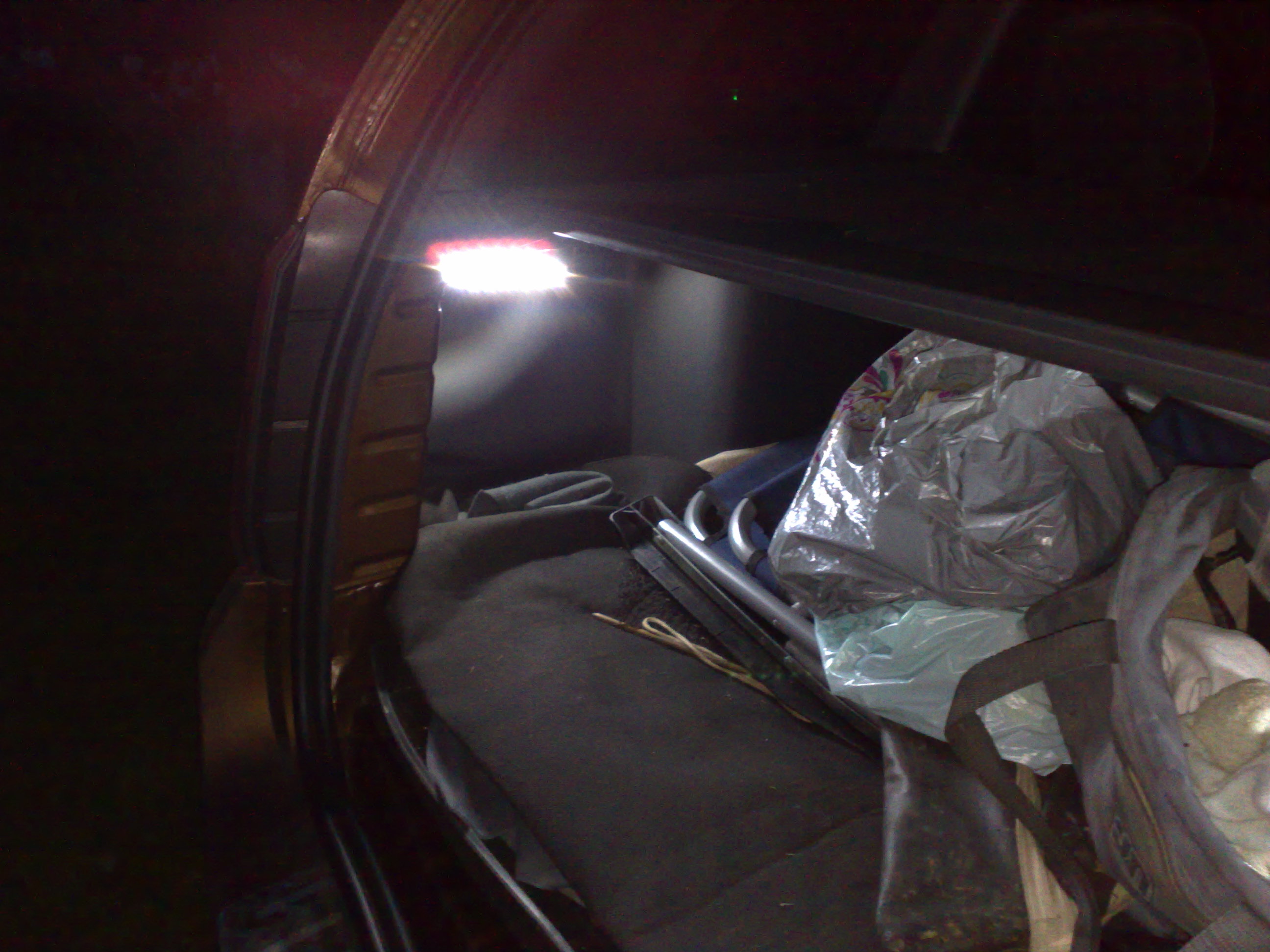

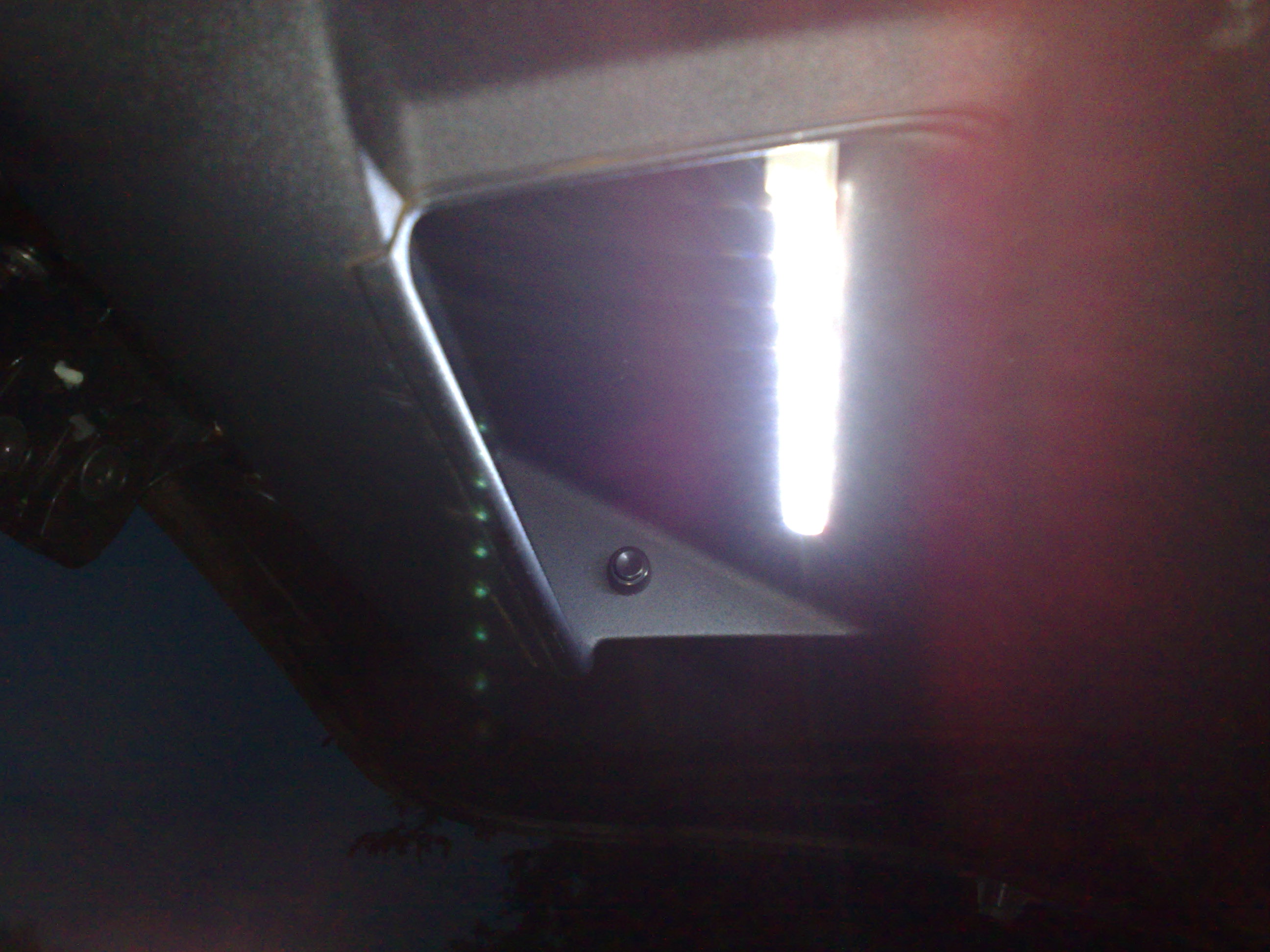

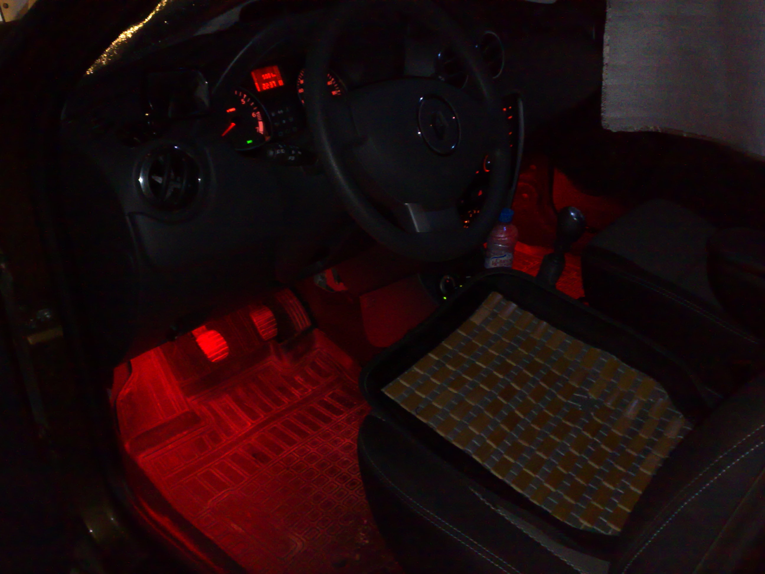

Мой вариант. Лента светодиодная. На 5 двери кнопочный выключатель,работает свет от подсветки номера. Освещение багажника от родного фонаря. Салон, осв. в ногах от плафона салона левый выкл. От правого выкл. штурмана работает вторая задняя камера и зарядное от видеорегистратора. Хочу добавить,когда сделал подсветку в ноги ,то работала в пол накала левая лампа осв. салона, заменил эту лампу на СВЕТОДИОДНУЮ и проблема исчезла. Да,еще , выключатели освещения салона размыкают ( минус).
