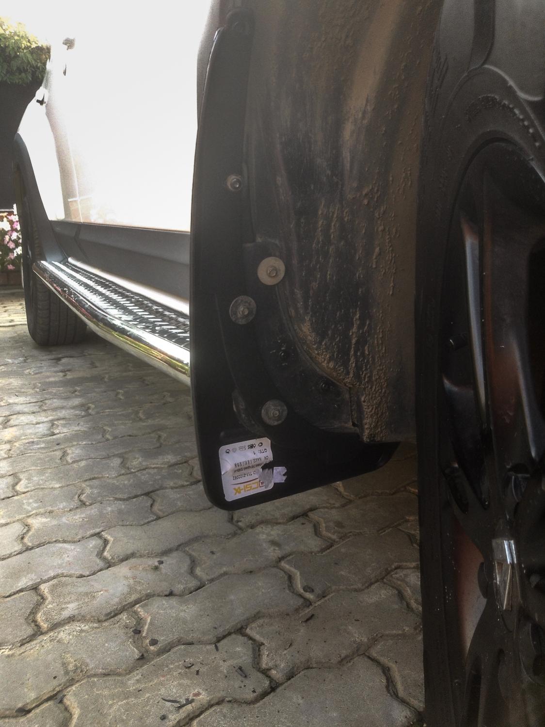

Недавно отец себе поставил дастергард и после дождя разница между ними и родными даже с порогами заметна. Но опять же они длинные, легко оторвать.

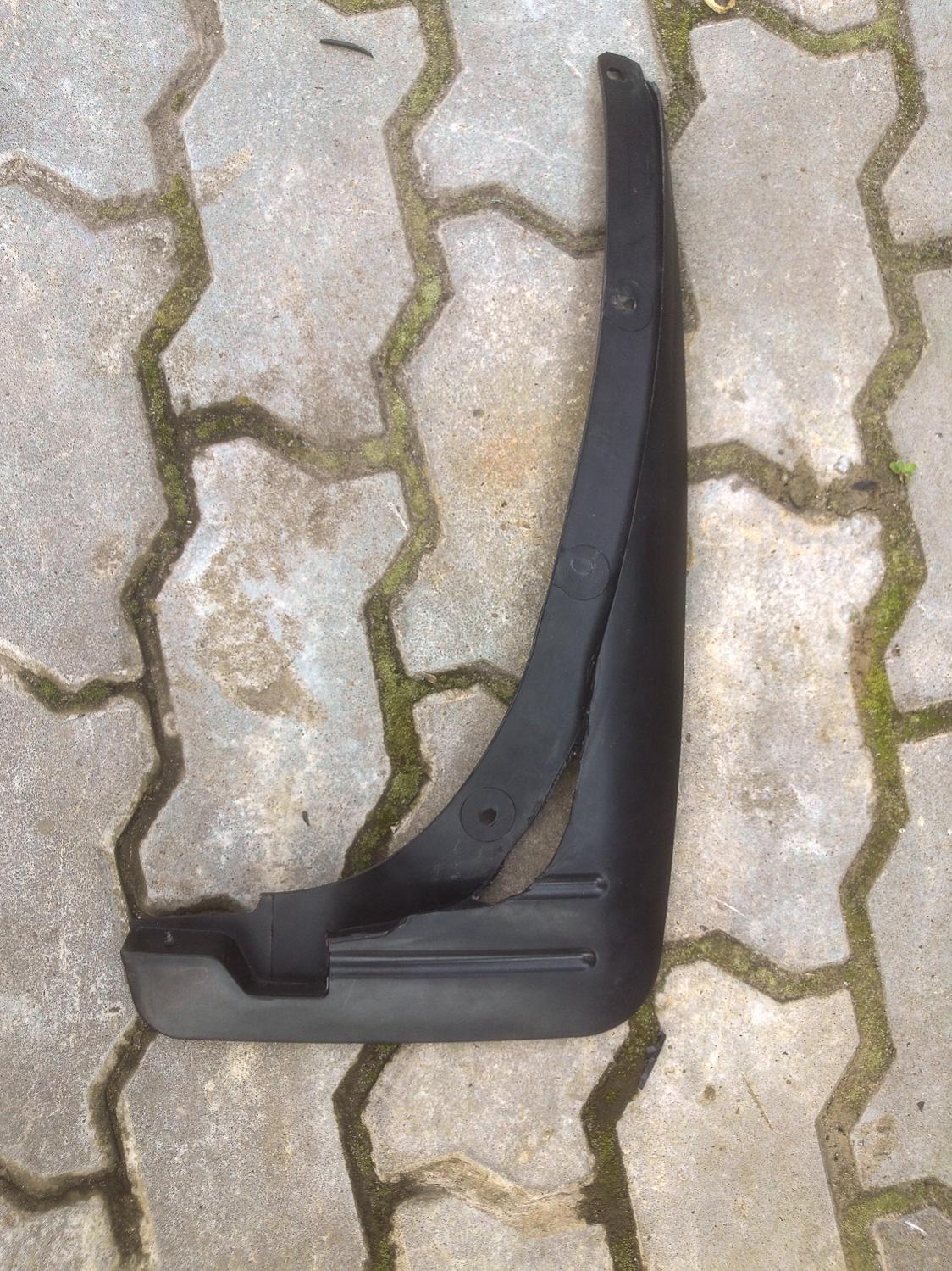

В итоге увидел брызговики от Черри Тигго, они как раз короткие и гораздо выше штатных. Решил их примерить, благо цена одного брызговика в Экзисте всего 130р.

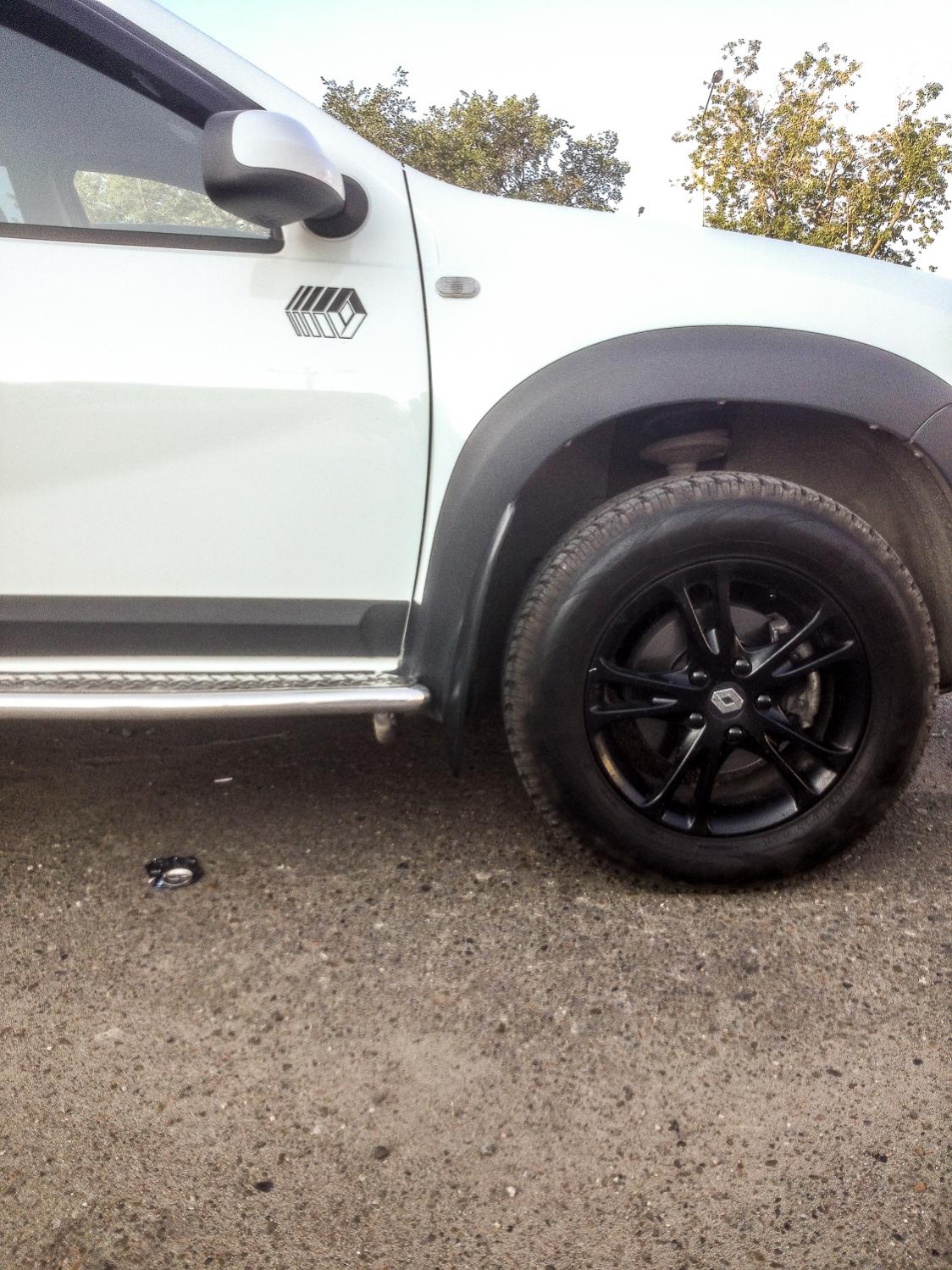

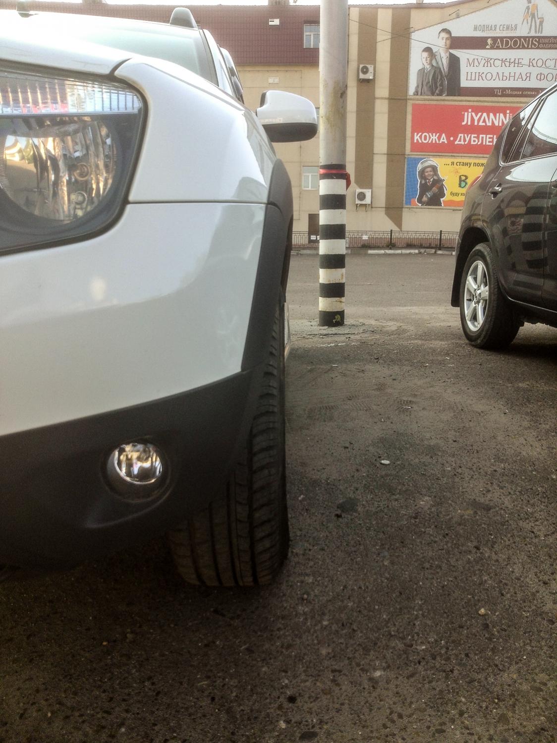

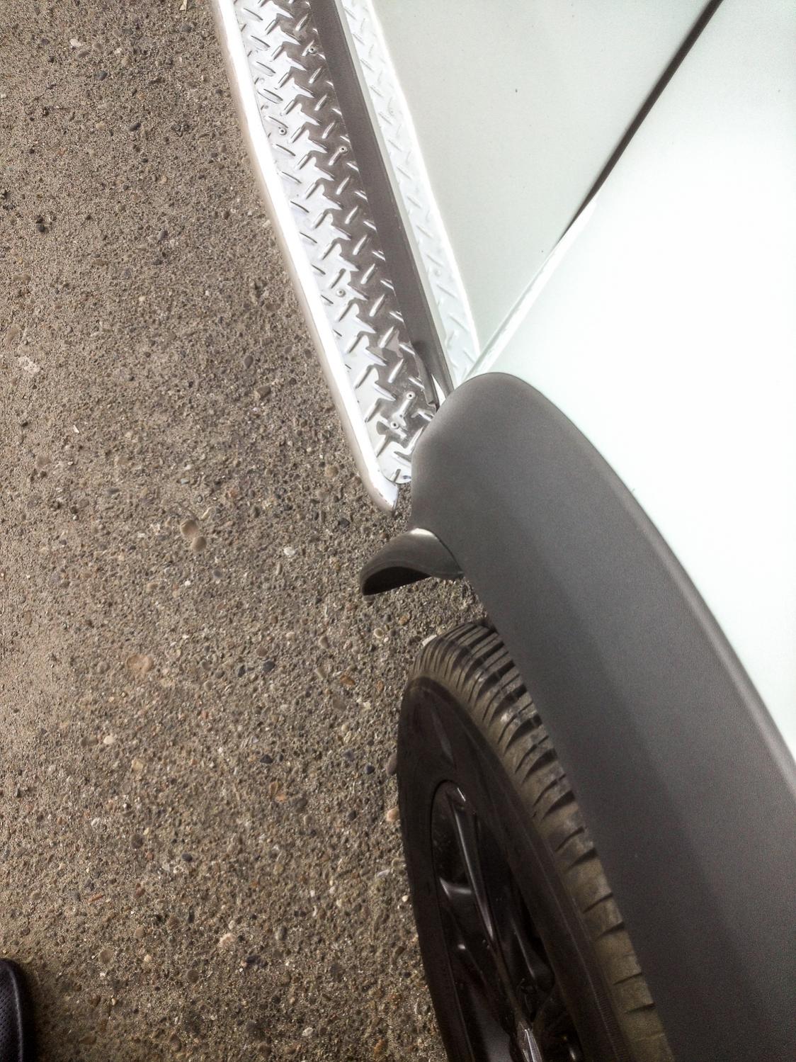

Для установки их на дастер пришлось доработать также, как и элеганты: вырезать уголок

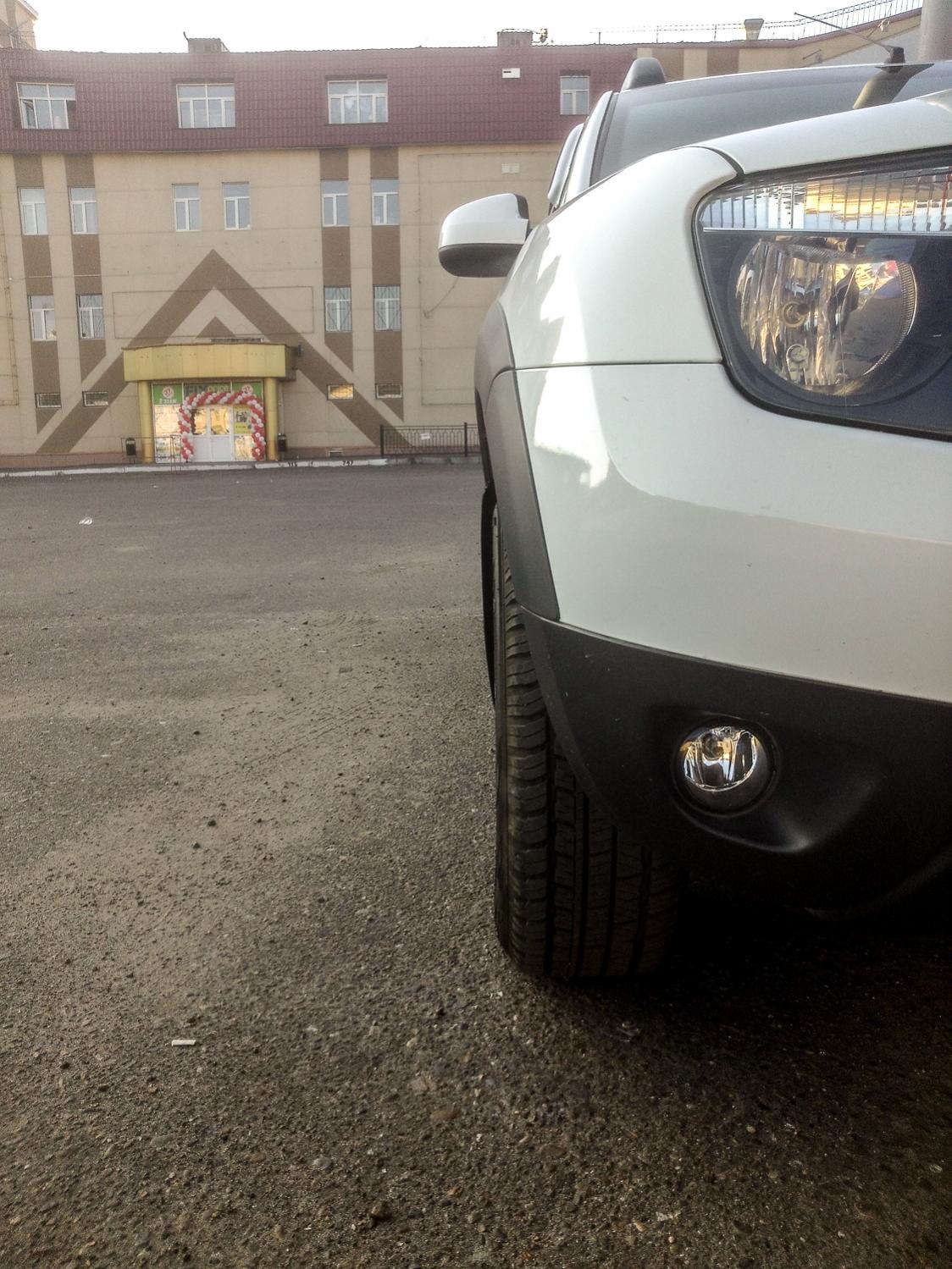

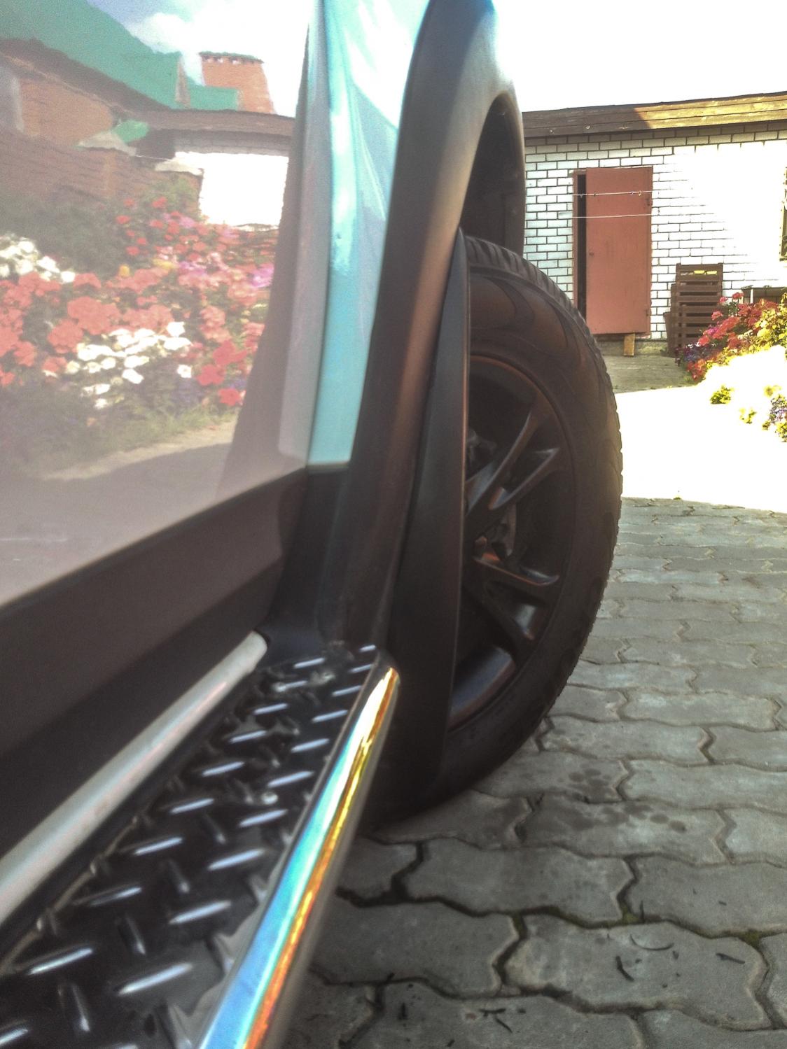

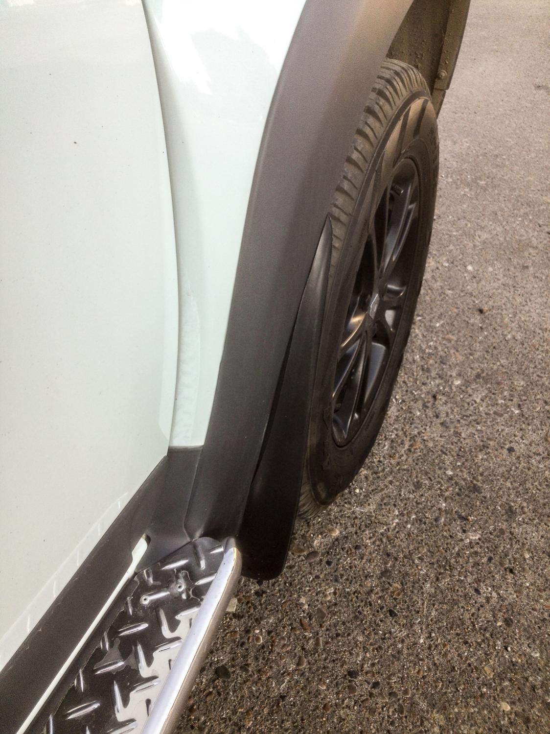

Вот так они в итоге встали
Мне нравится. Как раз то, что я искал.
Но есть один минус - брызговики пластиковые и я не знаю как они поведут себя на морозе.
Пока поставил только на одну сторону, буду тестить, стоило ли заморачиваться.
