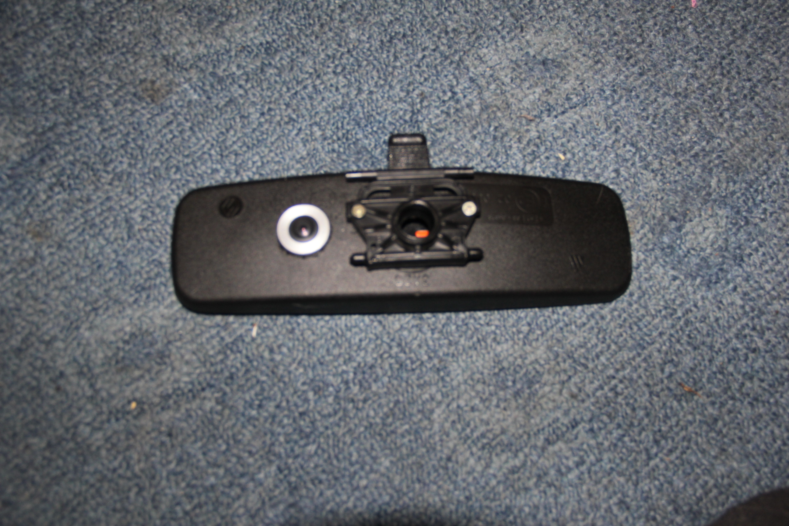

1. Начнем с видеорегистратора.
Будем устанавливать во внутрисалонное зеркало заднего вида.

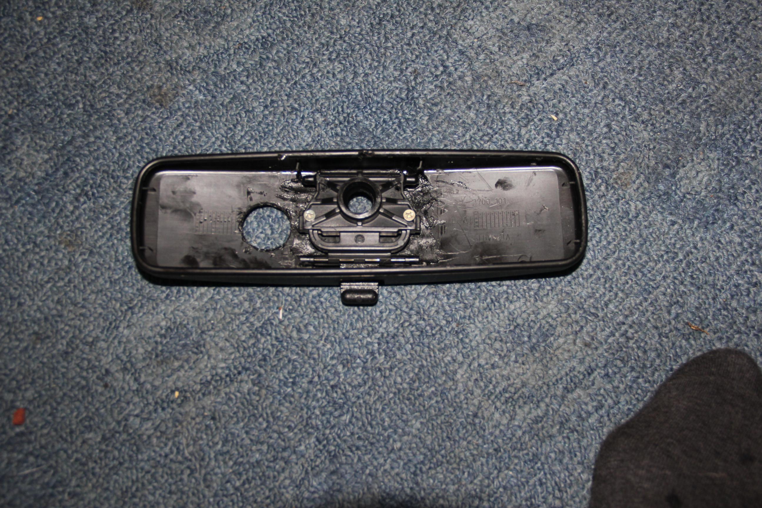

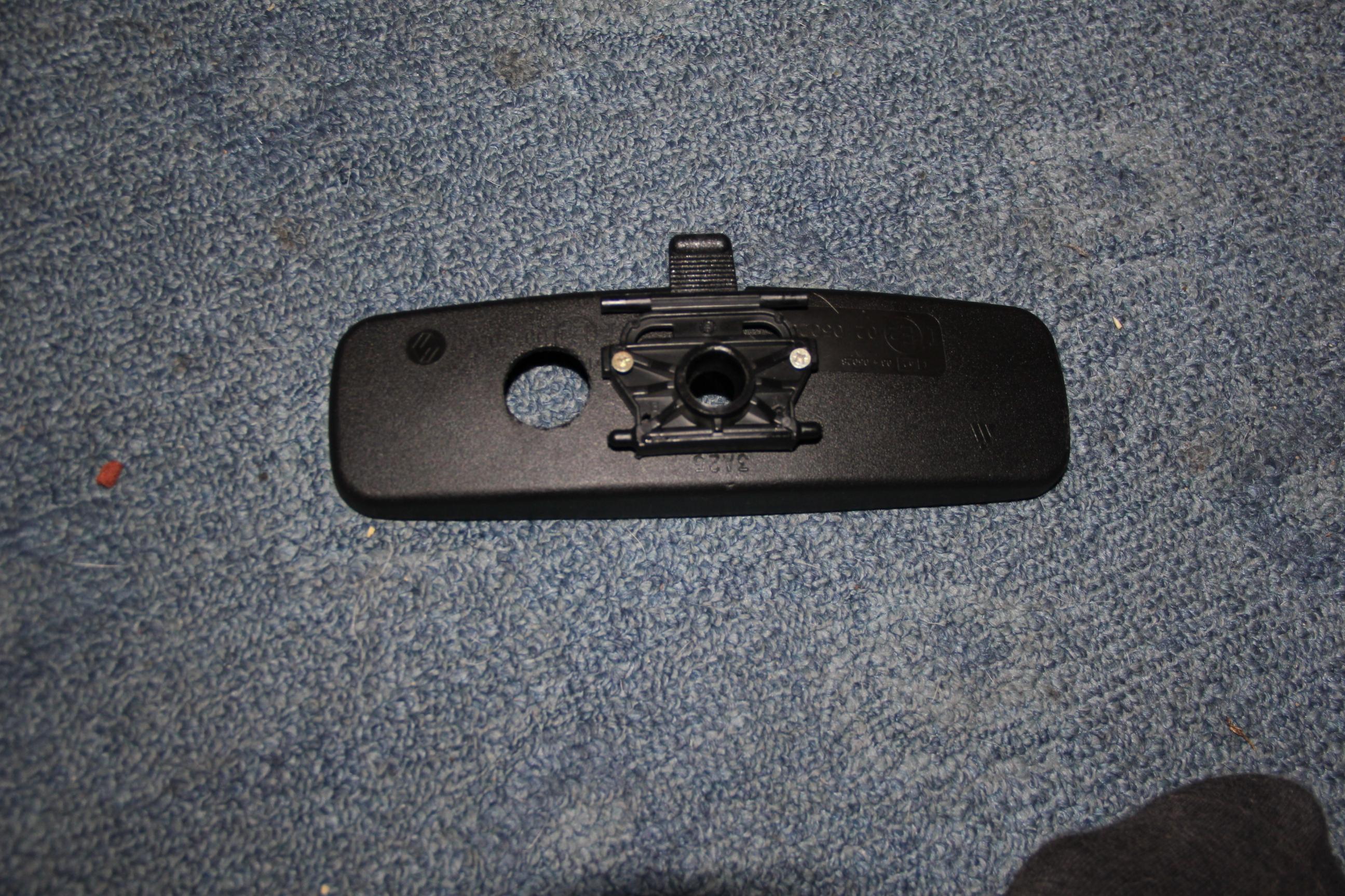

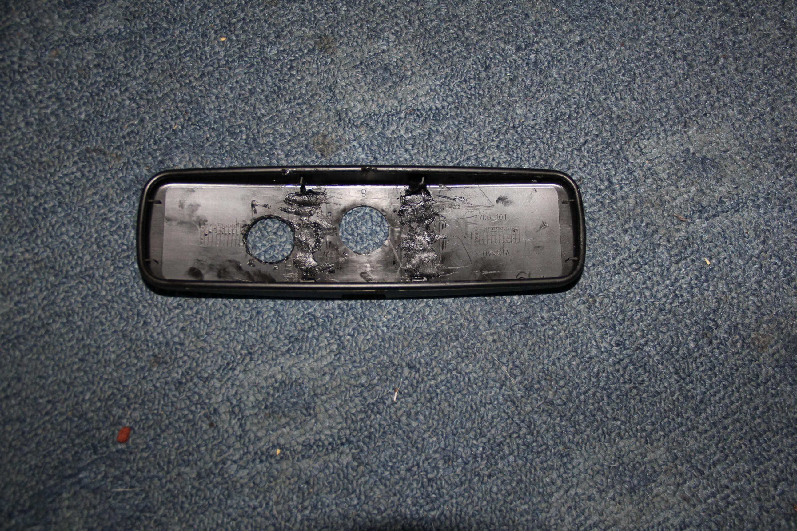

Разбираем зеркало ,вынимаем блок крепления и переносим его в наружу ,затем фиксируем самарезами. Вырезаем паяльником отверстие в корпусе зеркала под обьектив видеорегистратора

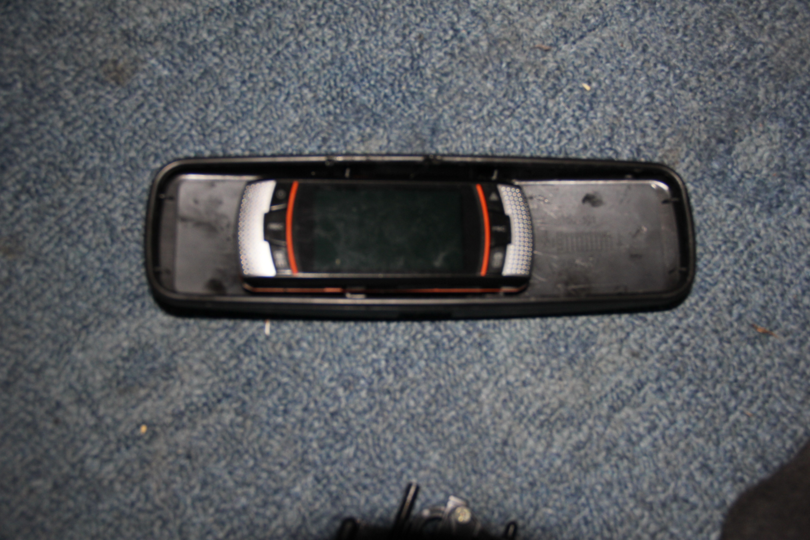

.Вставляем регистратор во внутрь разобранного зеркала.
Снаружи убранного зеркального полотна устанавливаем накладное внутрисалонное зеркало.
В итоге , красим черной краской металическую часть обьектива.
