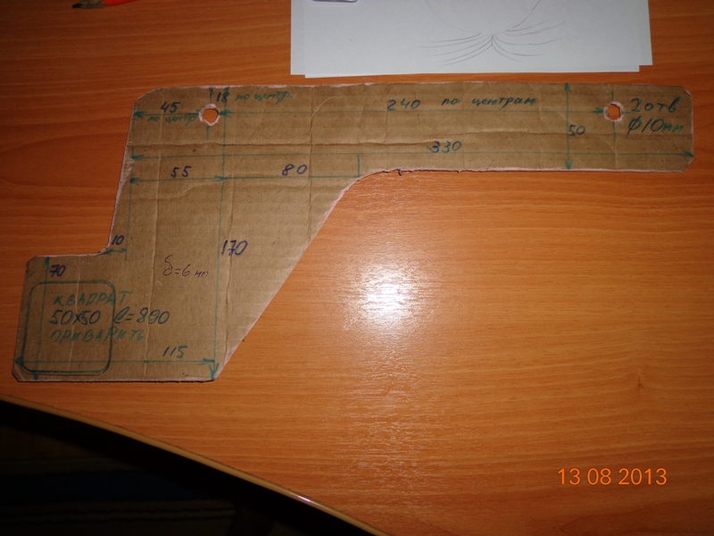

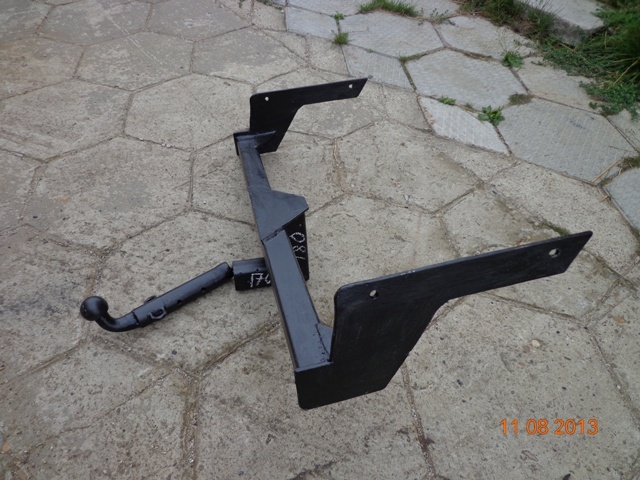

Кто , купил фаркоп , но пока не установил! К вам большая просьба, срисовать(обвести по контуру) на миллимитровку кронштейны для крепления к лонжеренам.
Ну , и конечно выложить на форуме !!!

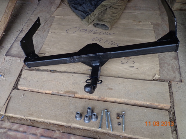

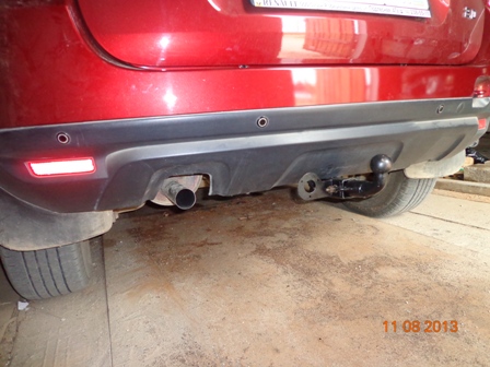

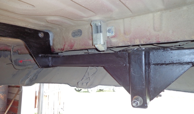

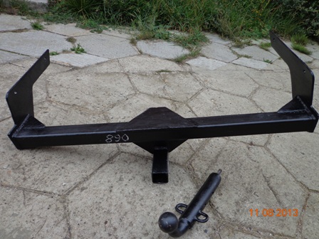

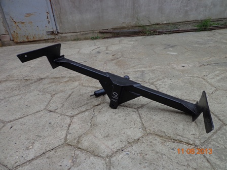

Срочно потребовался прицеп, решил изготовить прицепное самостоятельно, используя заводской крюк с шаром. Объехав все автомагазины нашего городка, ничего подобного не нашёл, зато на втором пункте по сбору лома нашлось подходящее прицепное, на авто сданном в утиль, от которого я отпилил нужную мне деталь за 4 бутылки пива по 0,5л. Заказал 4 распорные втулки, для крепления к лонжеронам. Размер: длина втулки до шайбы (изготовленной заодно)-53мм. диаметр-24мм. шайба диаметром 40мм. и толщиной-3мм. Можно использовать подходящий по диамету отрезок трубки и шайбу отдельно. Кронштейны вырезал болгаркой из железа-6мм. предварительно изготовив шаблон из картона. У меня переднеприводный дастер, если делать на полный примерьте сначала в картоне. В качестве несущих элементов использовал квадрат-50х50мм. стенка-3мм. с ним проще работать, но можно использовать трубу, подходящего диаметра. Прихватив все детали примерил, (обязательным условием для меня было - не подрезать бампер) подогнал и сварил, затем приварил косынки-5мм. и покрасил. Деталь которая выходит из под бампера, соизмерялась исходя из размеров крюка с шаром (они разные бывают). День ушёл на изготовление, размеров то не было, покраску. На следущий, установил и подключил розетку, схему нащёл по ссылке на стр 18, спасибо автору, подошёл даже цвет проводов в фишках. Получилось прочное изделие весом 12 кг. Думаю понятно всё по фото будет.
