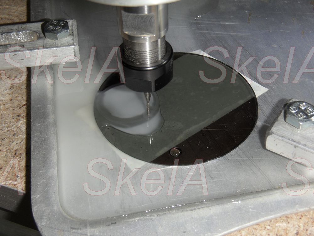

делаем поляризационный фильтр.

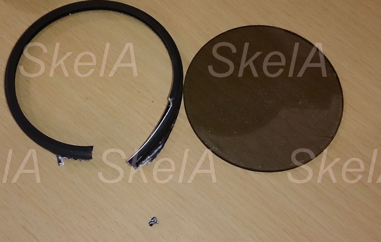

донор-фильтр купленный в китае за пару долларов
извлекаем сам фильтр

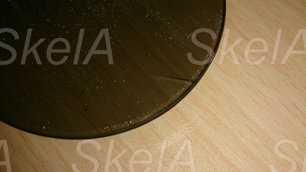

немного накосячил, но не страшно, фильтр то бааальшой

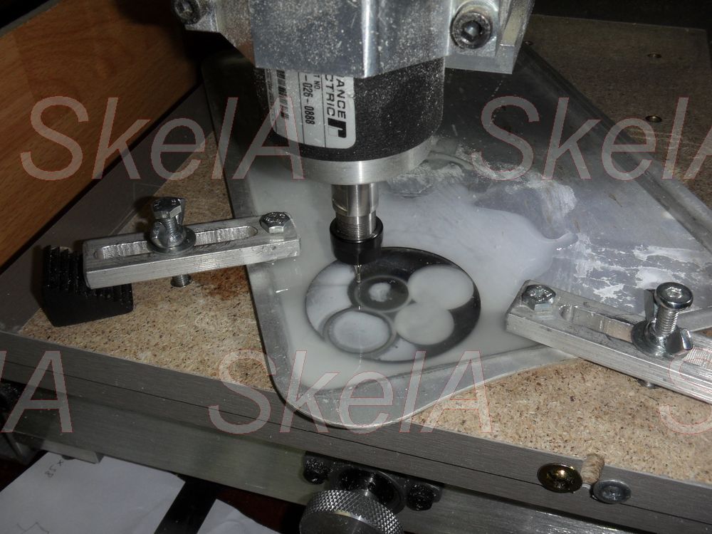

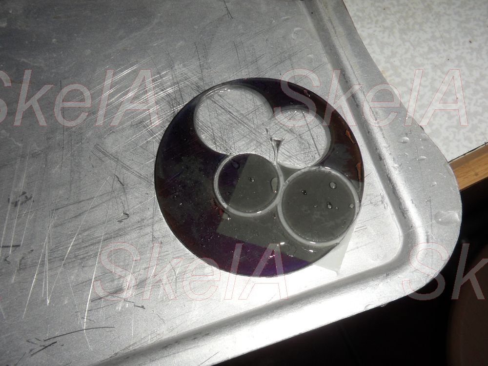

клеим на двухсторонний скотч, режем на чпу алмазным бором в водной среде
при глубине реза 0.03 мм и скорости 3 мм в секунду
один кругляш режется за 25 минут

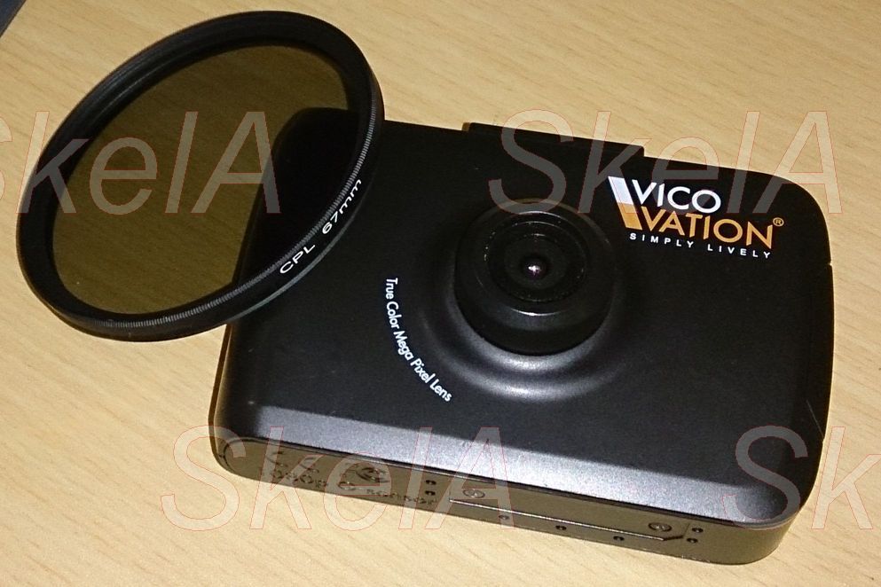

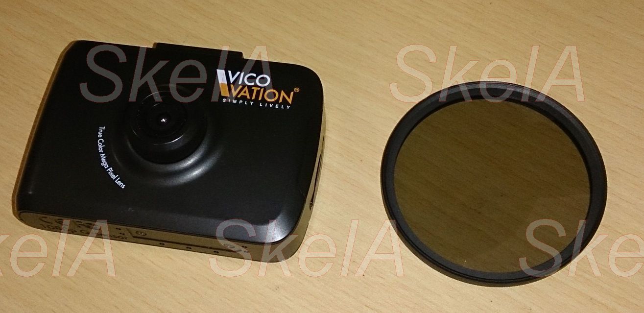

результат
