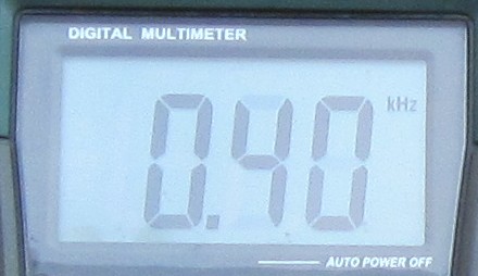

После прогрева перешёл на холостой ход (частота 400Гц):

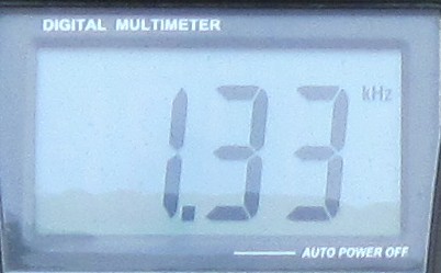

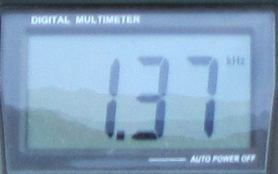

Рабочие обороты (частота 13300Гц и 13700Гц):
Согласно логике, надо частоту в герцах (разы в секунду) привести в об/минуту, а так как 2-х тактный двигатель, поделить на 2.
Так вот, сколько не делил, не умножал - бред получается.
По всему получается что обороты и частота на генераторе 1:1 соответствует, но как такое может быть?
