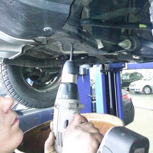

Перед снятием "защиты" спросил, снимал ли я её. Не снимал. При отворачивании пара болтом обломились. Говорит это так на рено. Высверливал, нарезал резьбу.
