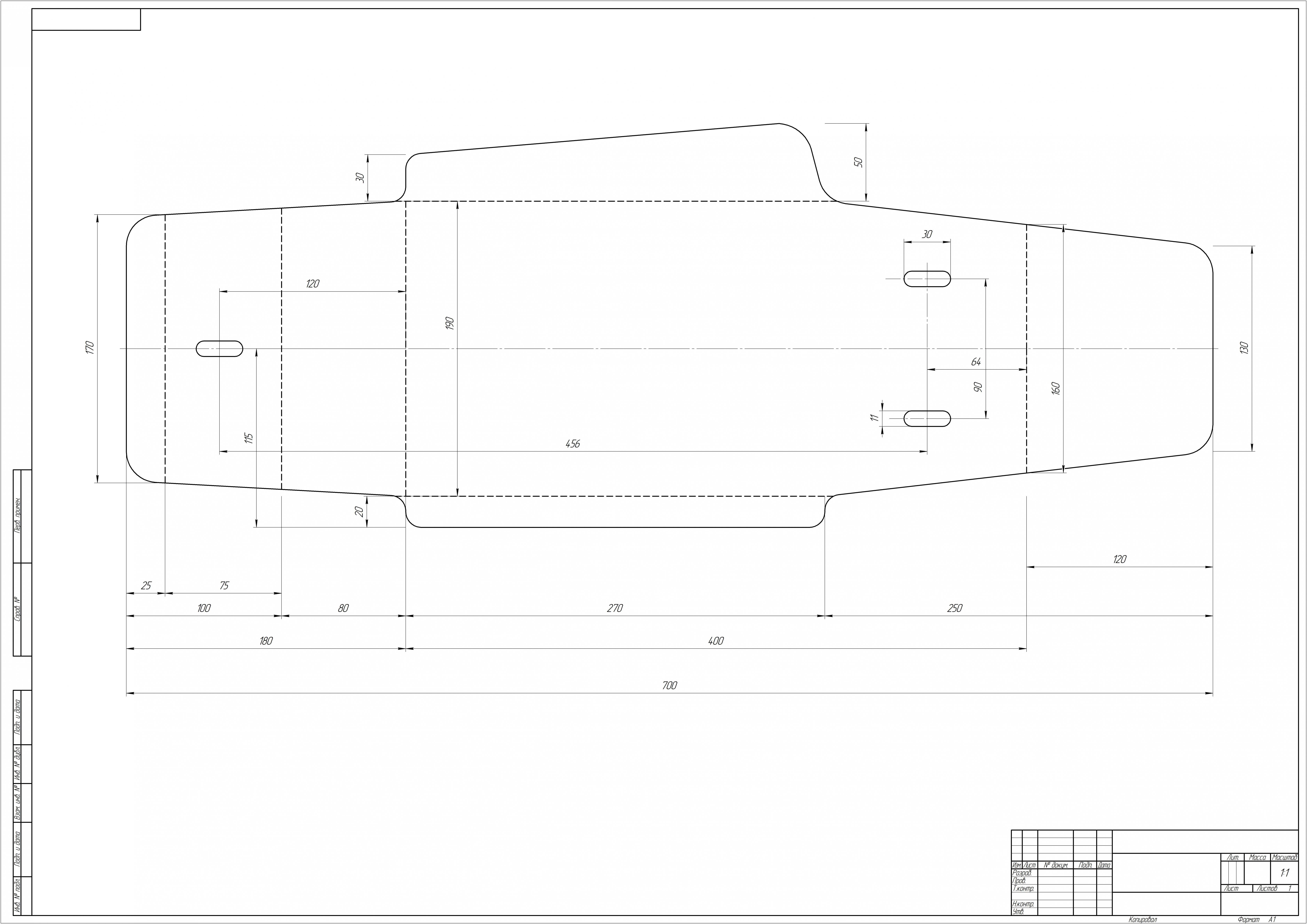

Чертил сам в Компасе. Все данные взял с этой ветки,
только подогнал размеры под имеющийся у меня стальной лист
700х260х2,5 мм. Только потом когда ставил выпилил полукруг
со стороны кардана. Все встало на место с первого раза.
Вот мой чертеж...
