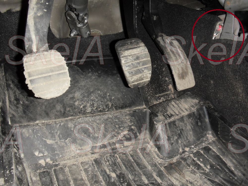

вот вид на реле, если смотреть вверх с педали газа

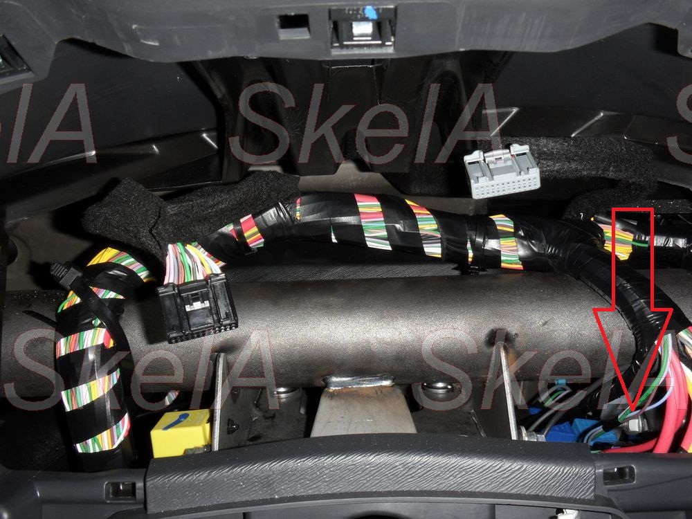

реле расположены вот здесь, если снять приборную панель

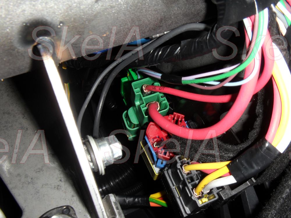

самый простой способ отключить ТЭН- это отвернуть и заизолировать вот этот провод, идущий на массу.
но правильность этого решения надо очень сильно проверять.
это токо теоретические выкладки
