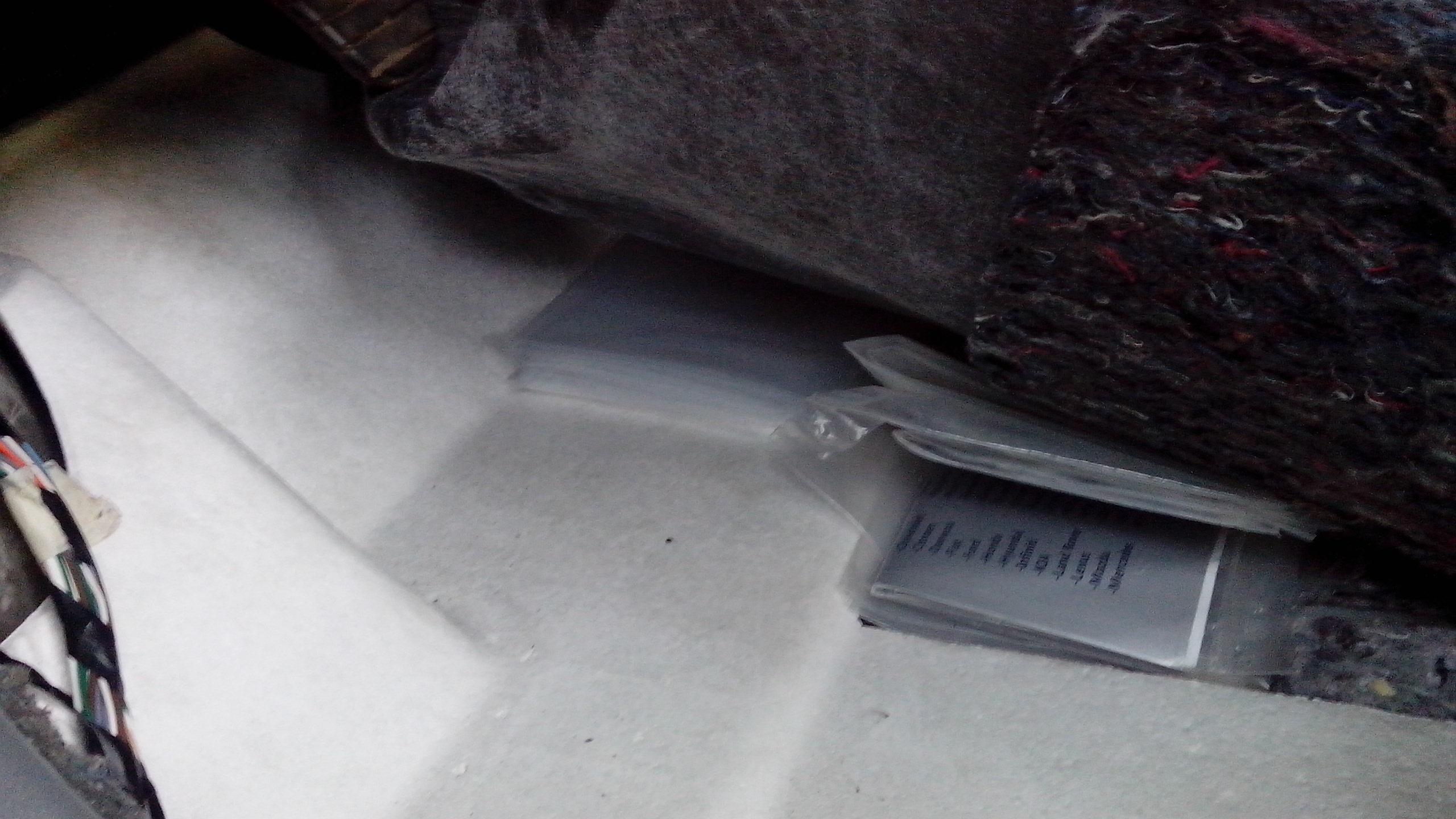

Писал ранее, что провалился полик под ногами водителя.
Сегодня разобрал.
В общем пенопласт не сломался, но потерял жесткость и прогнулся под педалью газа.
На фото очень хорошо видно:
"Гениальность" реношных инженеров во всей красе ... мля.

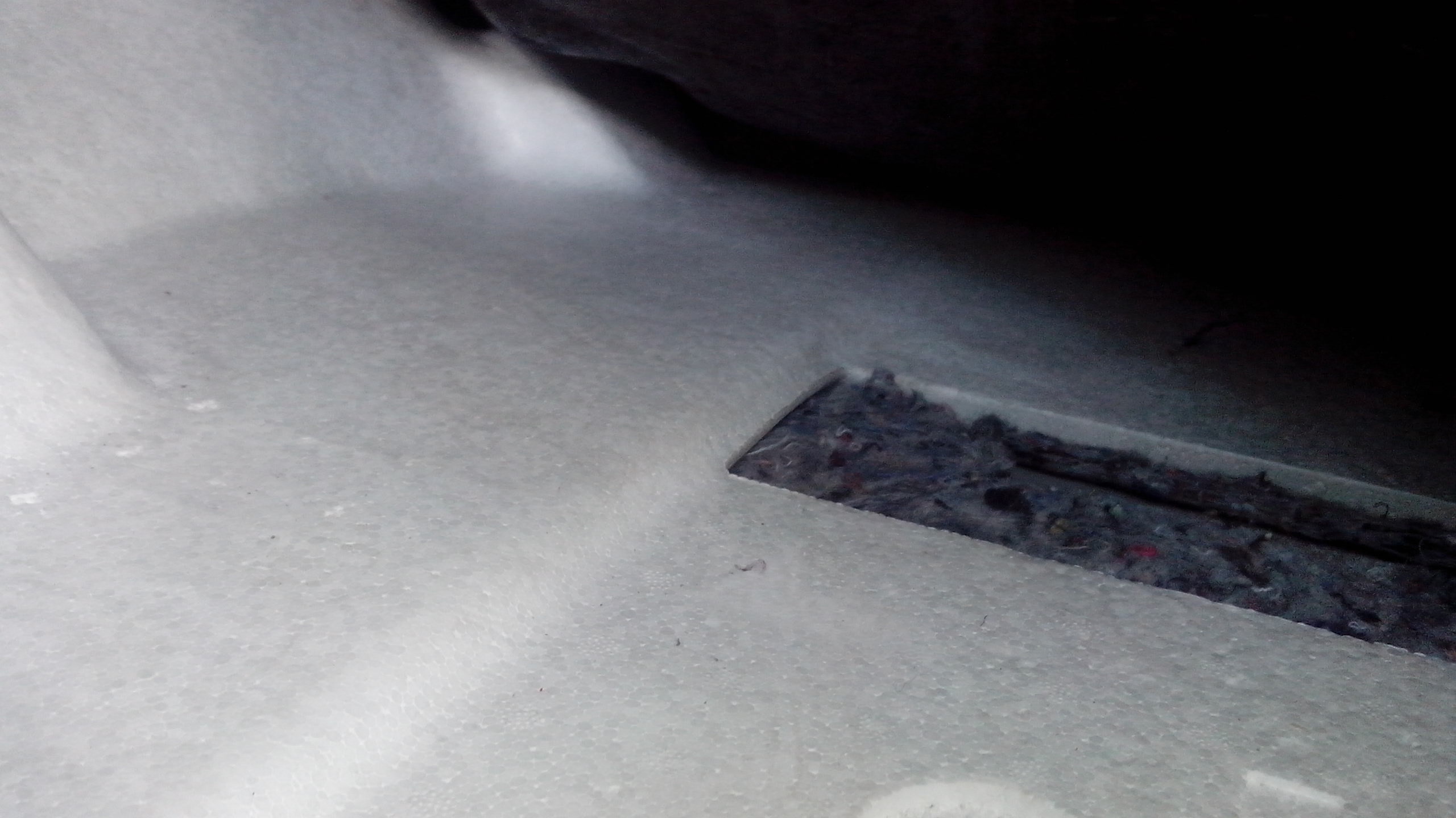

Пенопластовая лыжа лежит на тавре и с правой стороны ничем не закреплена. Если схематично изобразить, вид со стороны кресел:
Нужно полностью всё разбирать и делать подложку под правую часть лыжи и возможно в месте тавра. Или вообще пенопласт заменить на что-то более вменяемое, но это сложно....
Пока же сделал из подручных средств (из полиэтиленовых пакетов от дефлекторов) такую подложку
На время поможет.
Но сама конструкция совсем не радует. Обычно ставил ногу на педаль газа, видимо поэтому не проваливалось ничего, а в дальней поездке довольно активно упирался в эту часть пола ногой ... по разным причинам, вот и результат.
Дастер всё продолжает подкидывать сюрпризы...
