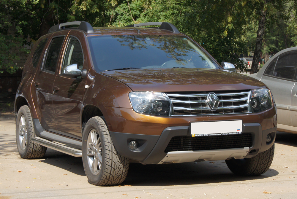

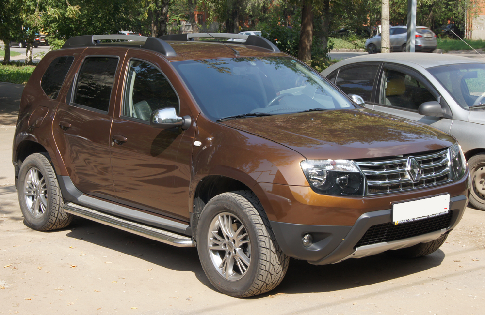

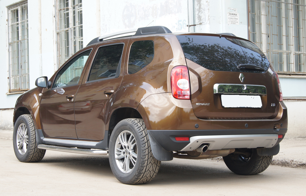

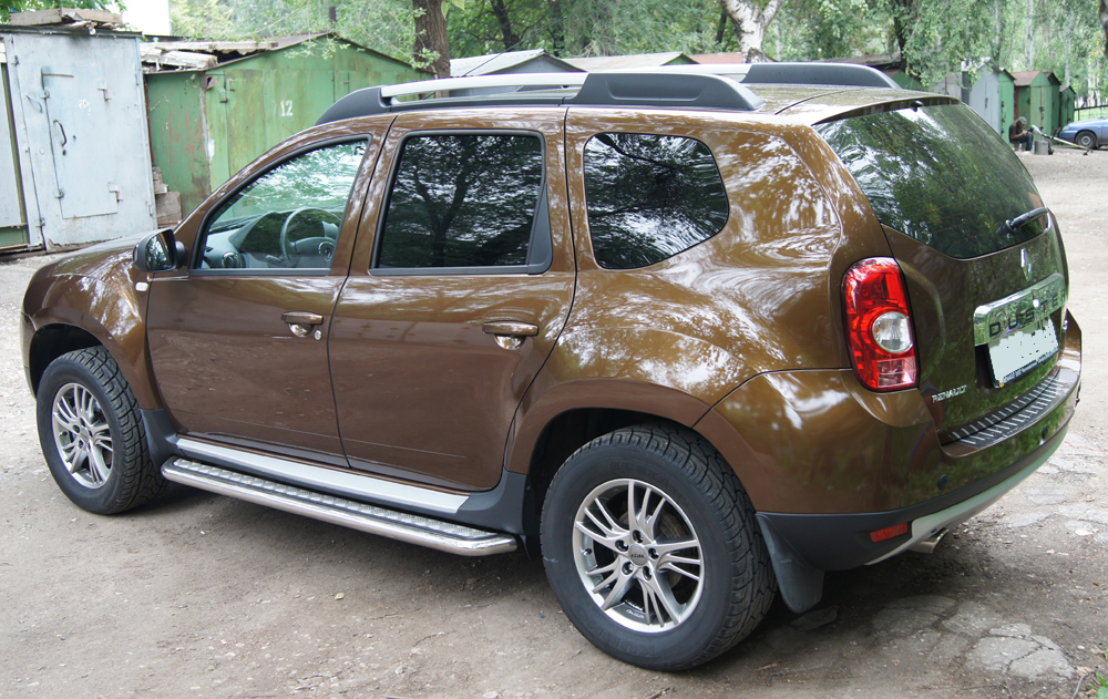

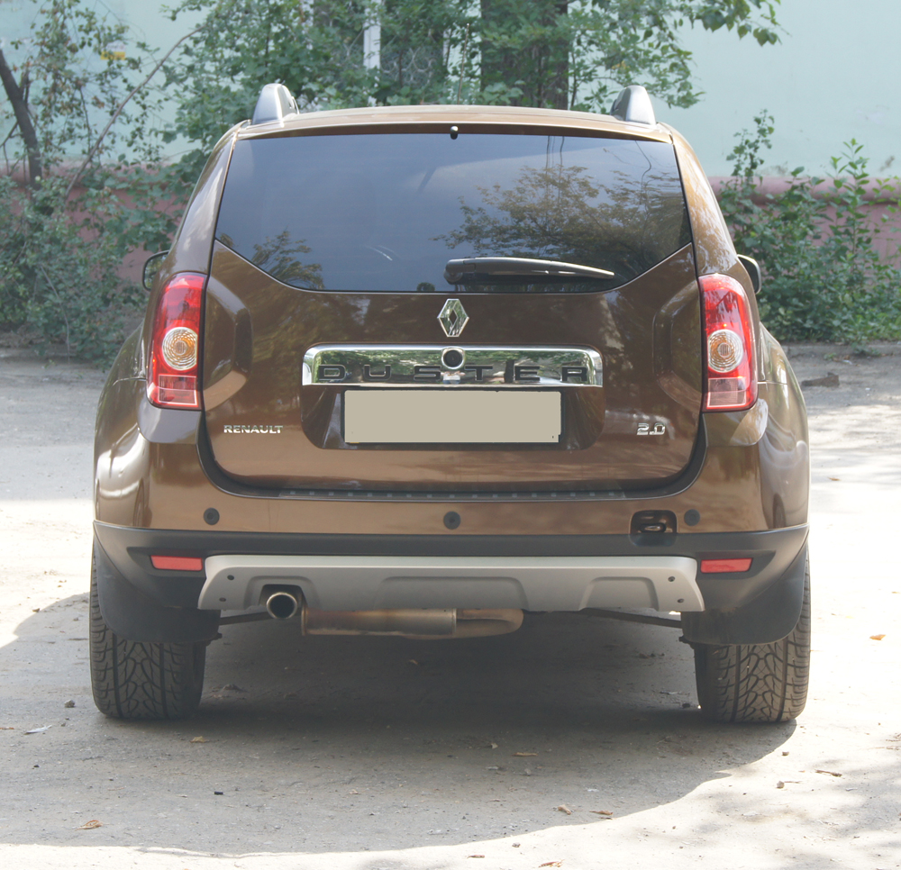

Прикупил немецкие диски Rial Padua 7.5x16 / 5x114.3 ЕТ48
Пошире чем штатные на 1 дюйм, как раз для 255 резины. Смотрел диски и ещё шире, но там уже вылет не родной. Rial Padua показались оптимальными, да и цена понравилась - 3 370 руб (покупал новые в интернет магазине)
В сочетании с широкой резиной улучшилась управляемость, тормозить стала лучше. В теории должен увеличиться расход топлива и ухудшиться разгон. За 2 недели расход остался прежним 11 литров, возможно из-за пробок незаметно. По поводу разгона, я тоже не заметил, чтобы стало хуже. Может быть, если с секундомером замерять разгон до сотни, разница и будет, но при обычной езде на 2 литровом моторе и 95 бензине разгоняется не хуже чем на штатной резине.
Нигде не трёт, правда меня немного беспокоит расстояние от внутреннего края шины до стойки амортизатора - около 7мм. Чтобы это расстояние увеличить нужно брать диски с нештатным вылетом, а это на мой взгляд гораздо хуже. Вообщем посчитал, что с вылетом ЕТ48 зазора 7мм достаточно, главное что нигде не трёт.
