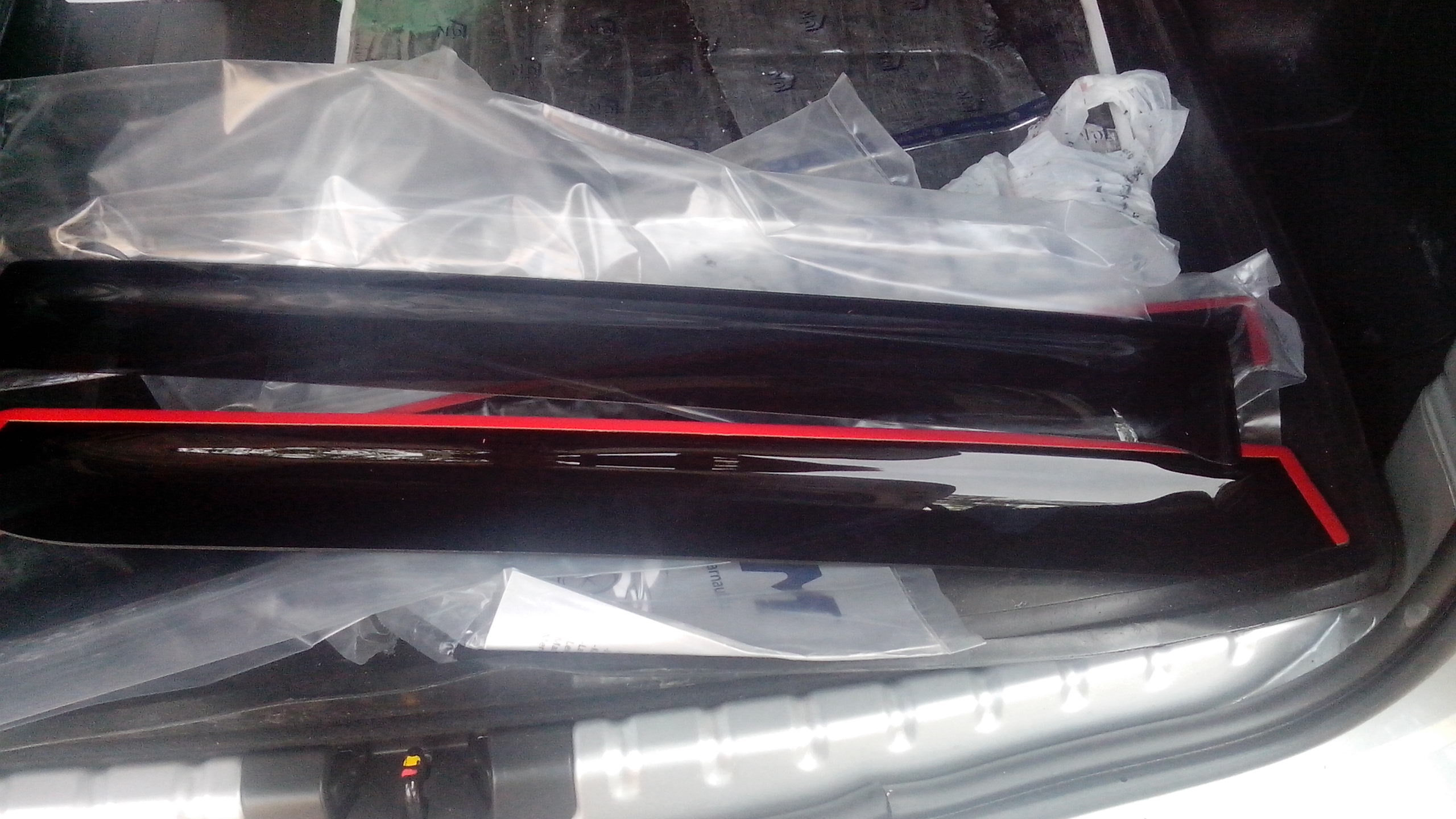

Фото передних дефлекторов из коробки:

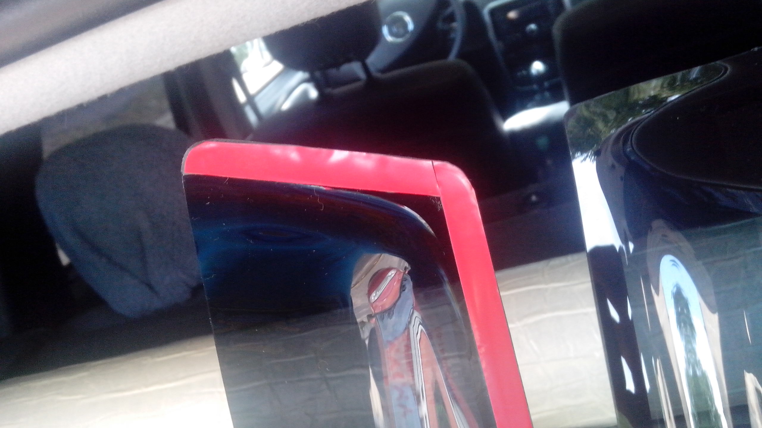

Углы со стороны скотча:

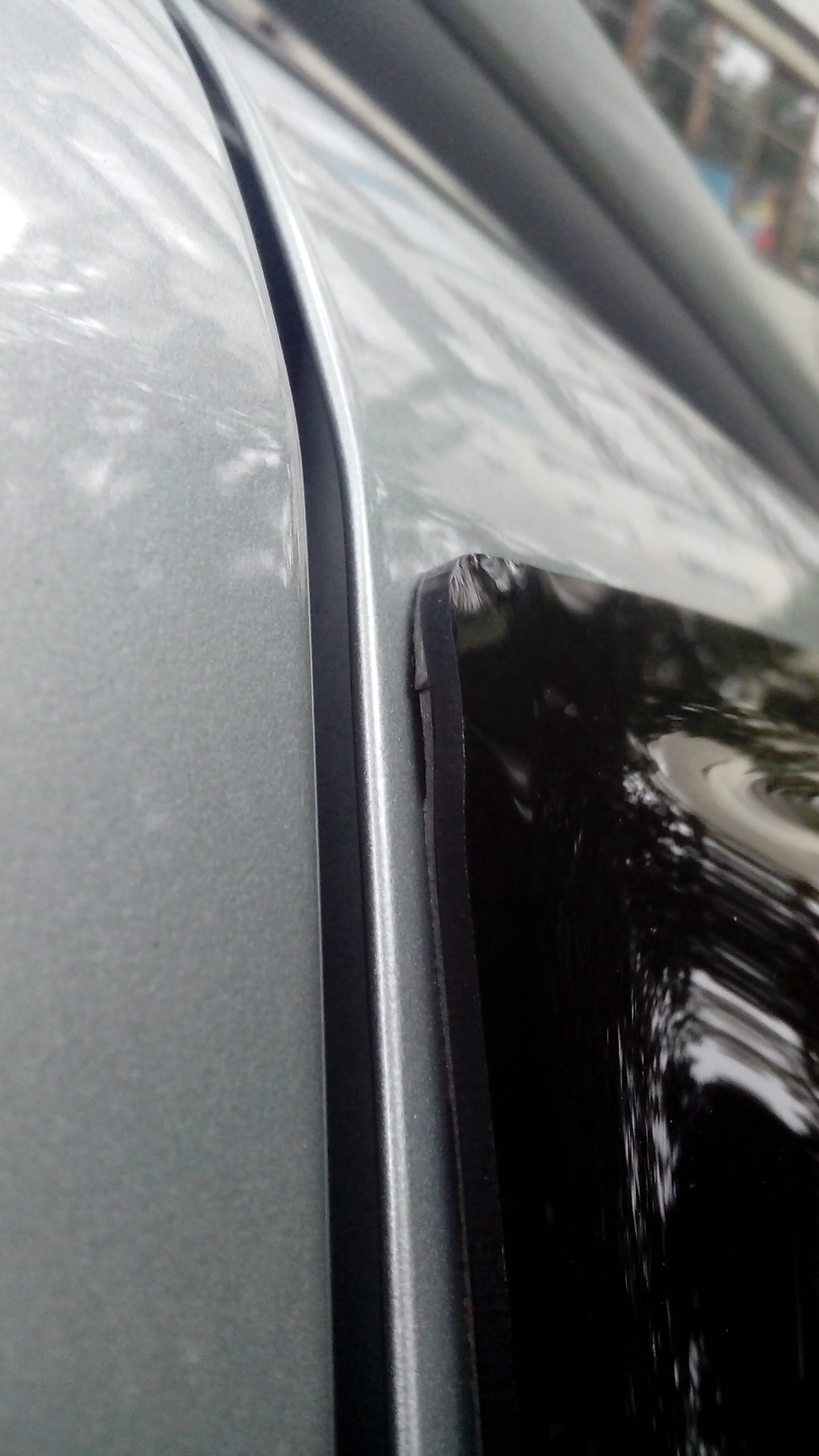

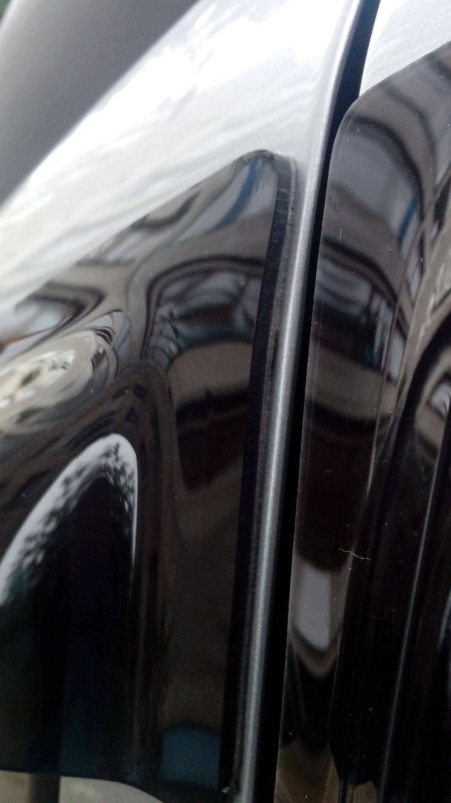

Задний левый дефлектор по геометрии оказался не очень хорошо подогнанным. Угол слегка приподнят над плоскостью двери.
Не сильно, но лишняя нагрузка на скотч - может отлететь, буду наблюдать.
Дефект заднего дефлектора

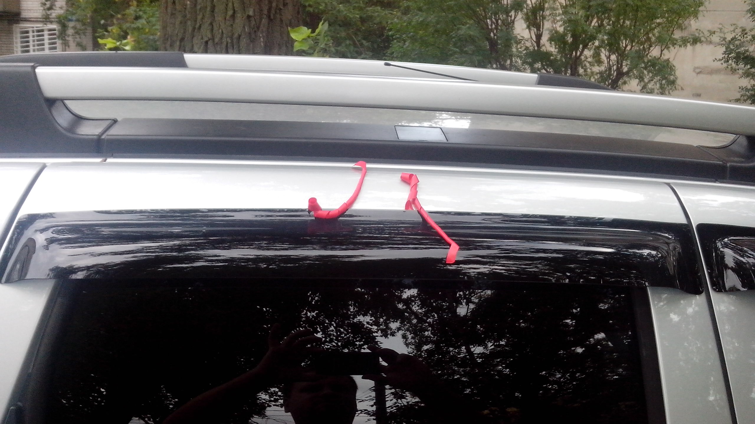

Наклеивал стандартно - обезжирил, протер салфеткой с адгезией и вперед.
Разве что несколько заметок:
1. Адгезия выветривается из салфетки очень быстро, лучше обработать сразу все поверхности (наклеить после этого нужно в течении получаса);
2. Загнутые уголочки защиты со скотча позволяют примериться, куда клеить. Т.е. выполняют роль своеобразных амортизирующих прослоек, не давая раньше времени приклеиться скотчу.

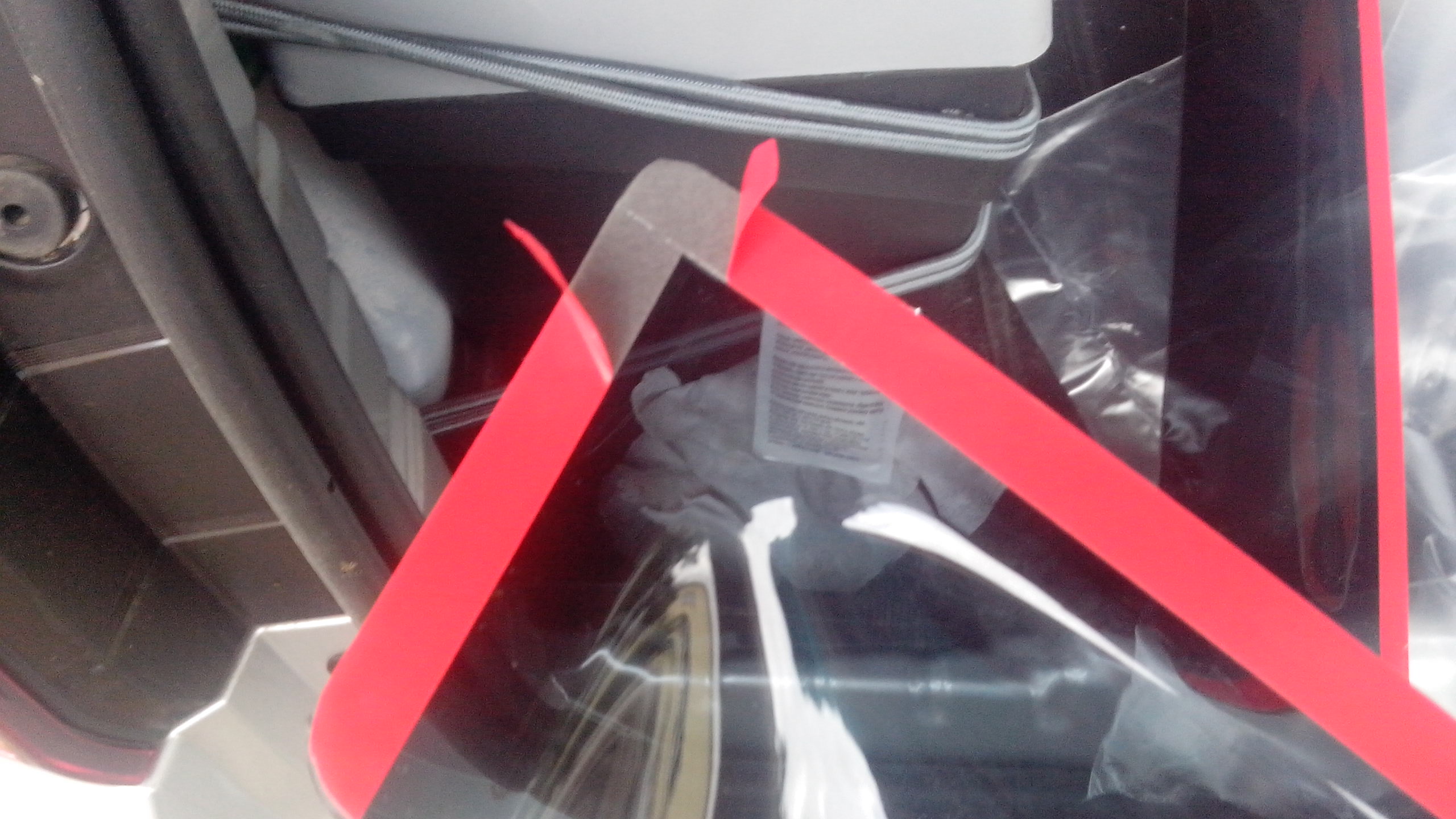

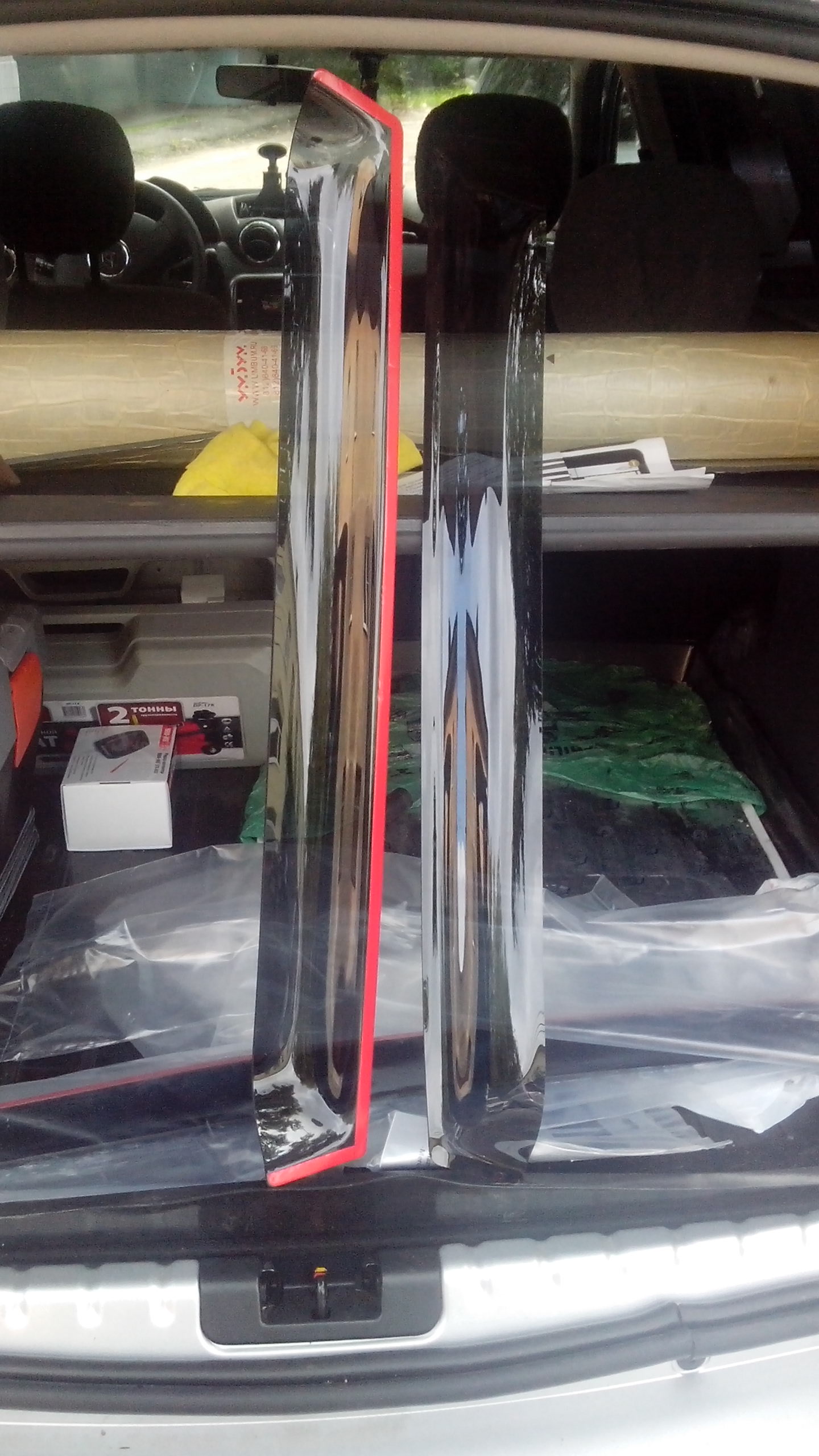

Фото:
3. Защитную ленту лучше снимать одновременно с 2х концов, чтобы эти концы сходились посередине. Т.к. там сила прижатия меньше, то проще эту ленту вытащить и гораздо меньше шансов порвать.

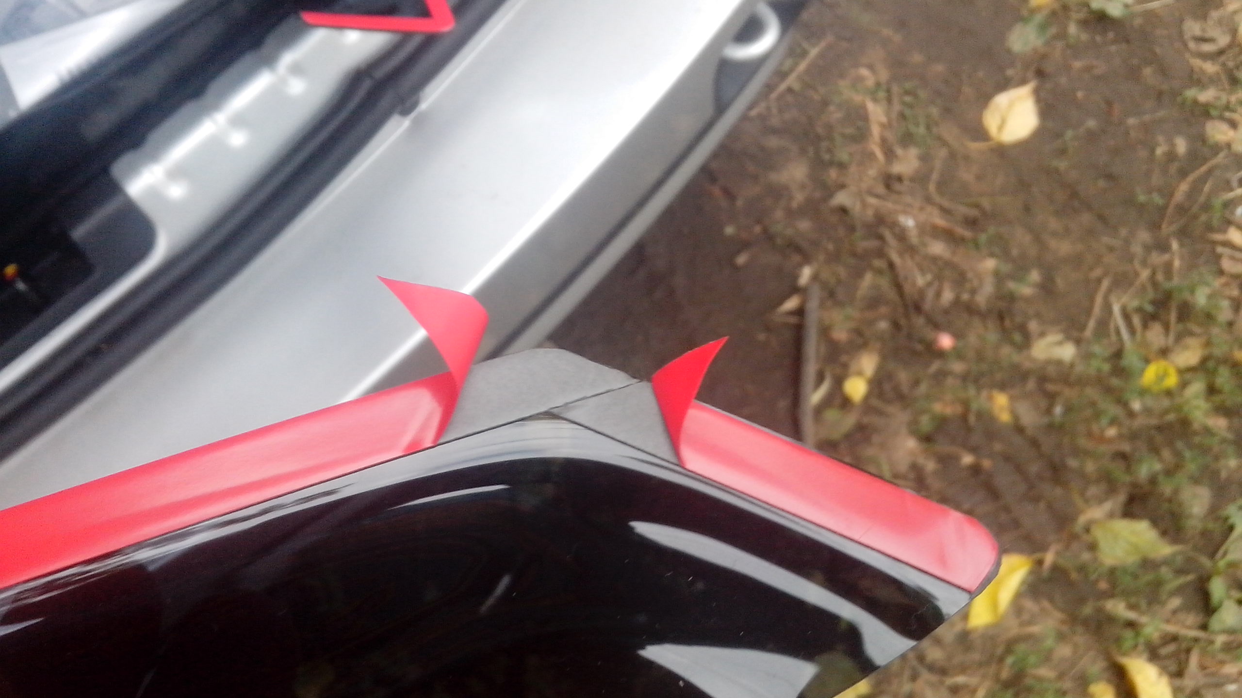

Фото:

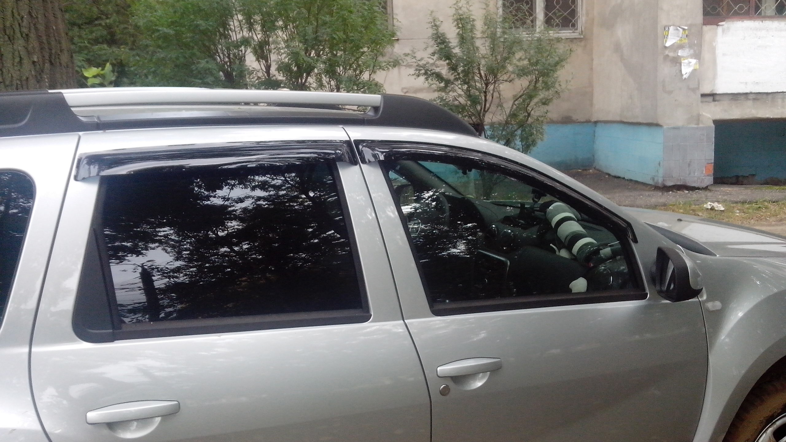

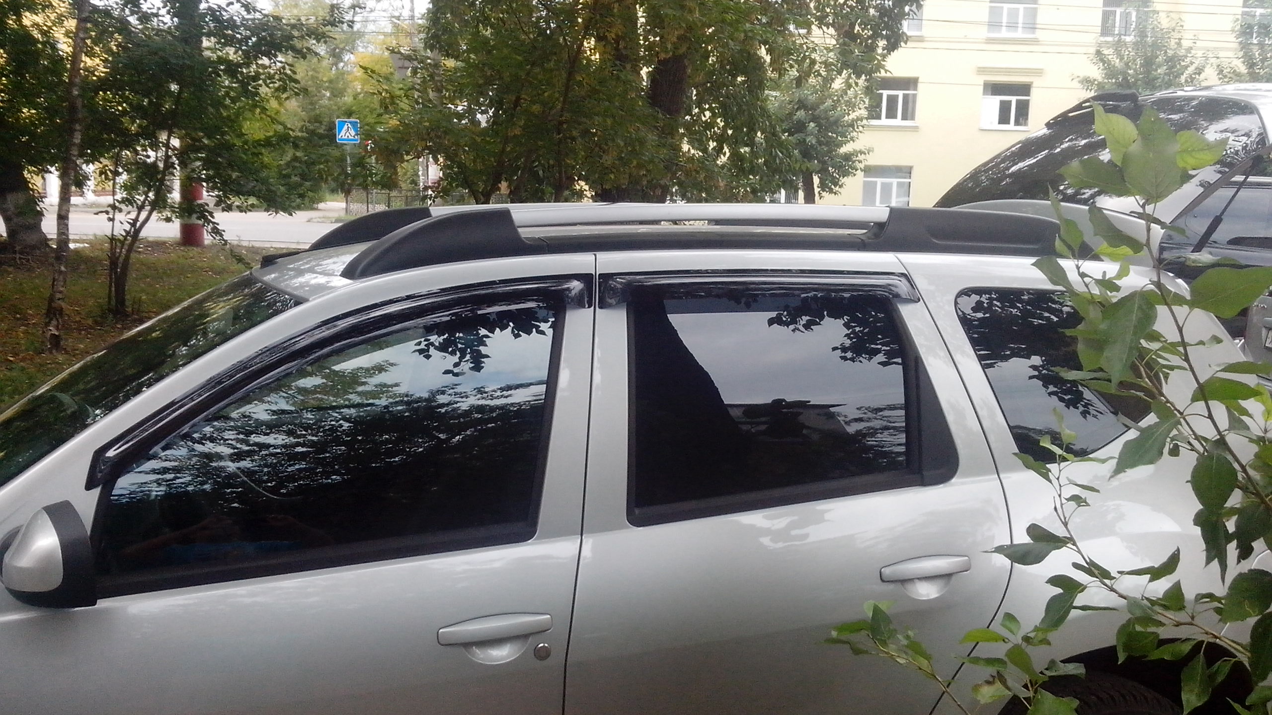

Ну и общий вид наклеенных дефлекторов.
Фото:

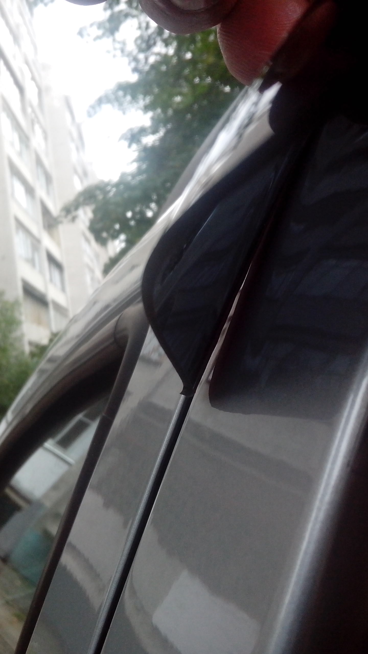

Как говорил, дефлектора не идеальны, остальные косяки.
Фото:

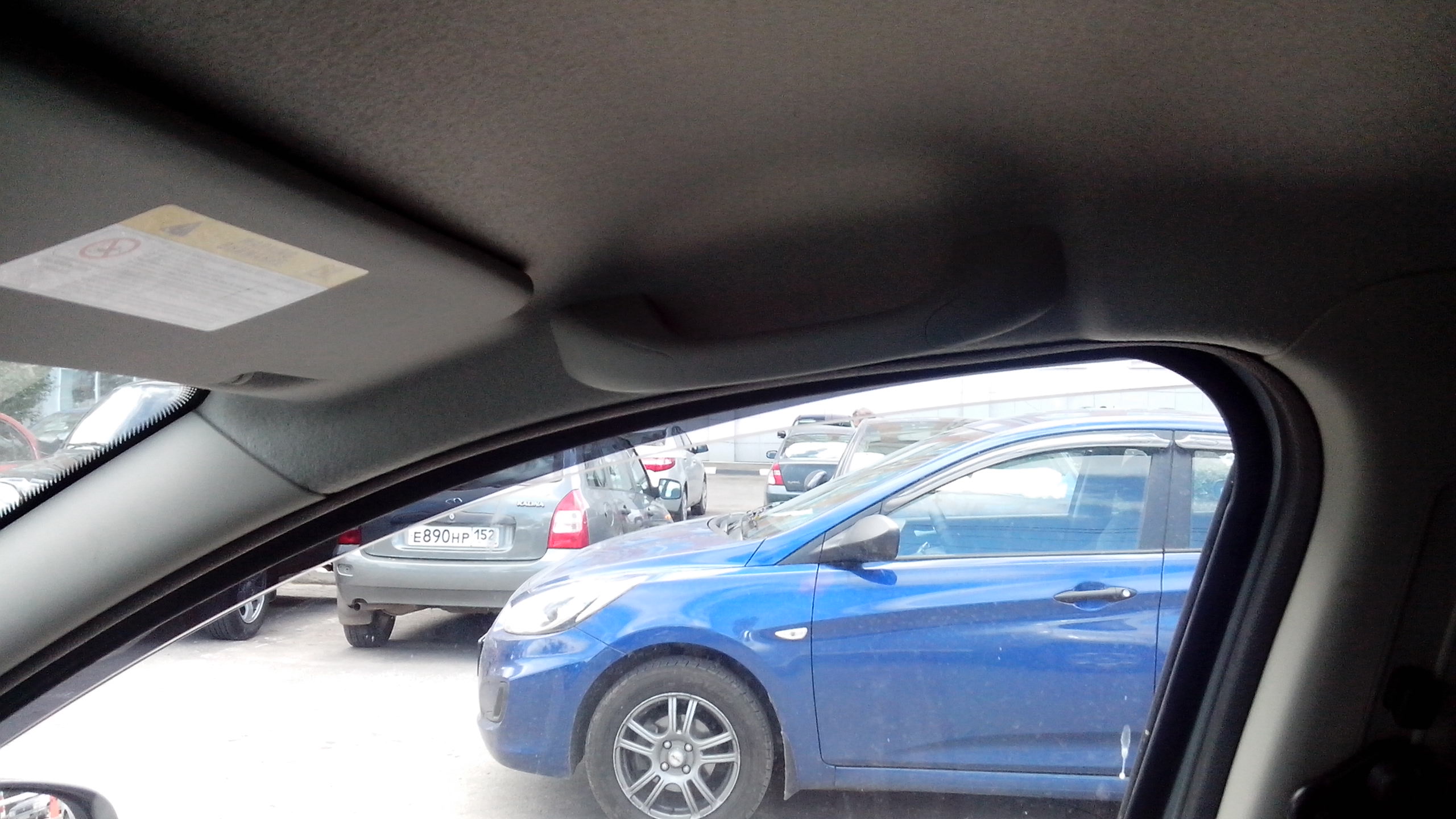

Если кому то дефлектора нужны для целей ездить с приоткрытым окном или оставлять машину с приоткрытым окном, необходимо клеить их как можно ниже.
Я клеил по месту сгиба двери в верхней части, получилось так, если смотреть из салона.
Фото:
Для меня эти фичи невостребованны, поэтому сделал именно так.
Имхо, более органично.
