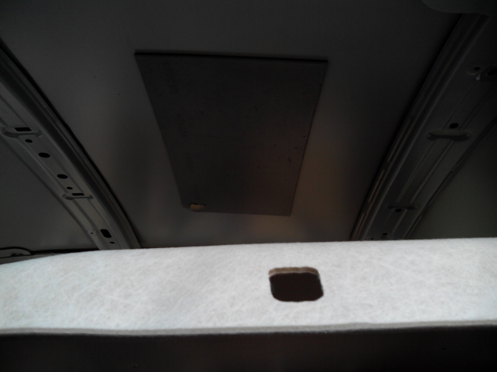

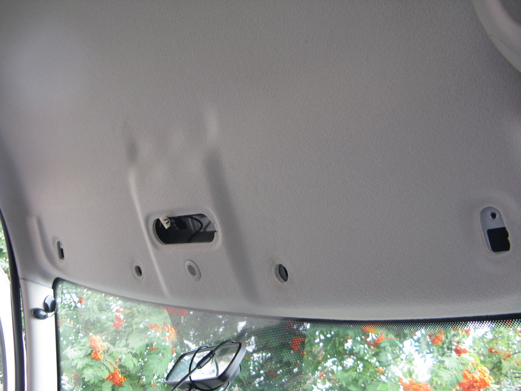

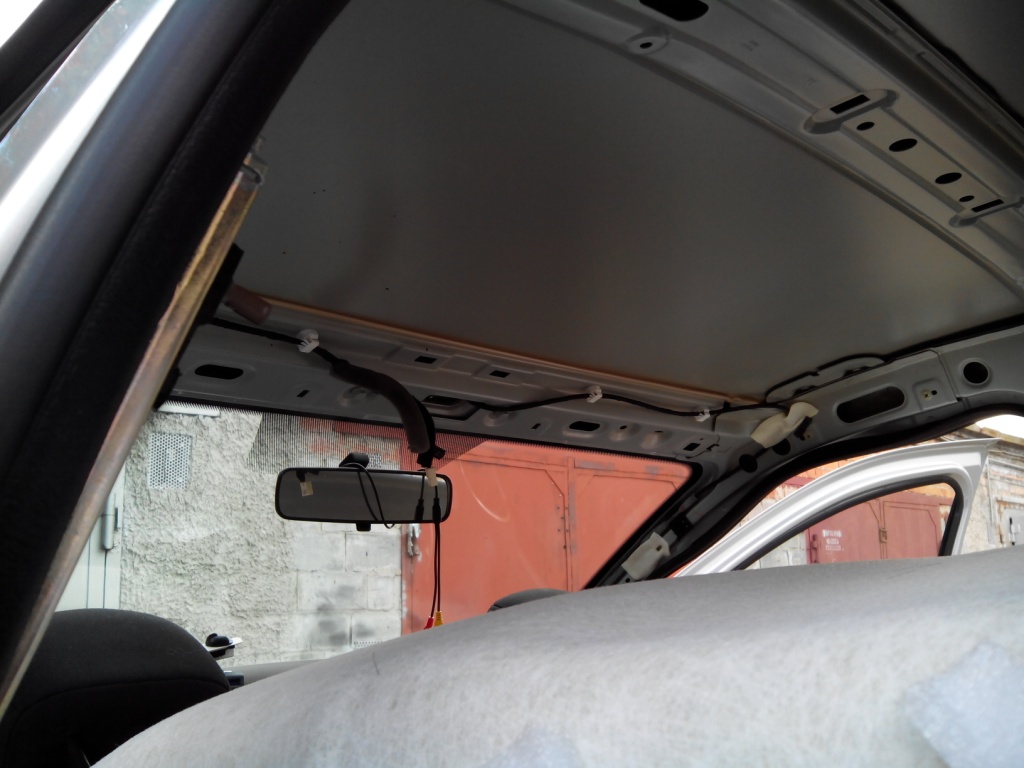

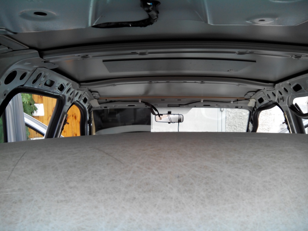

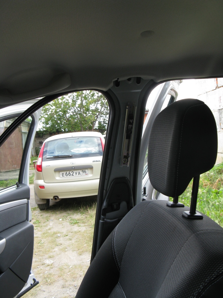

Крыша снимается элементарно за 20 минут.

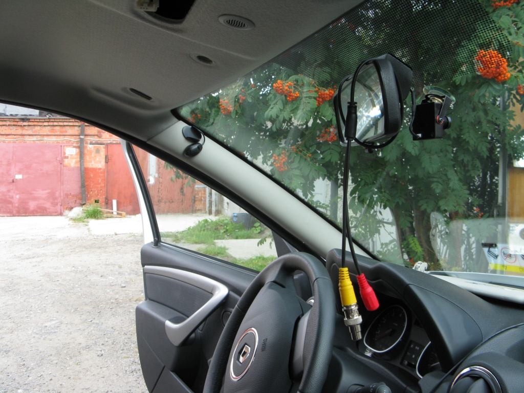

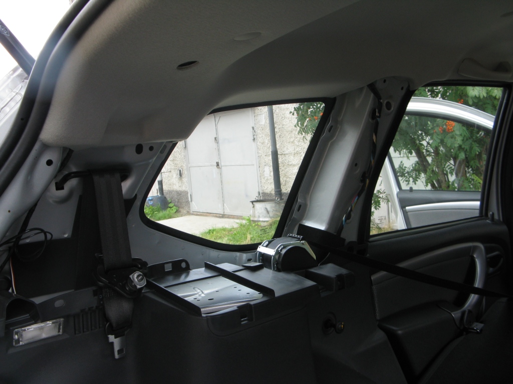

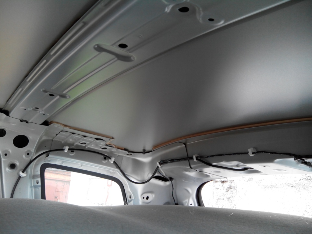

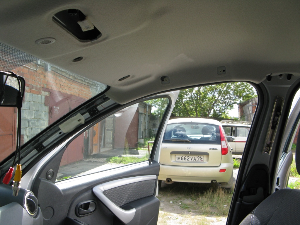

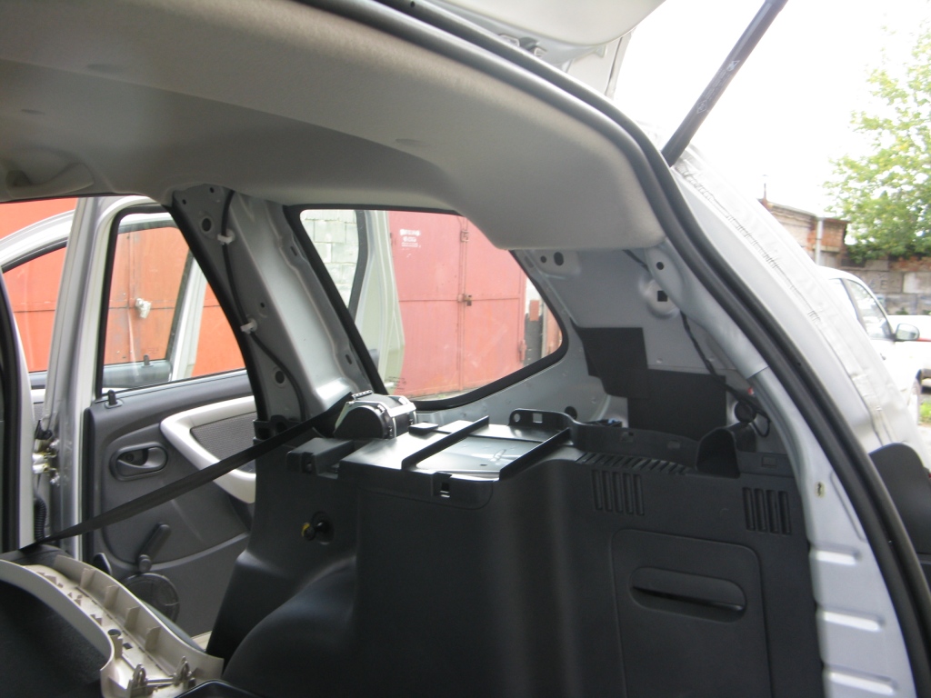

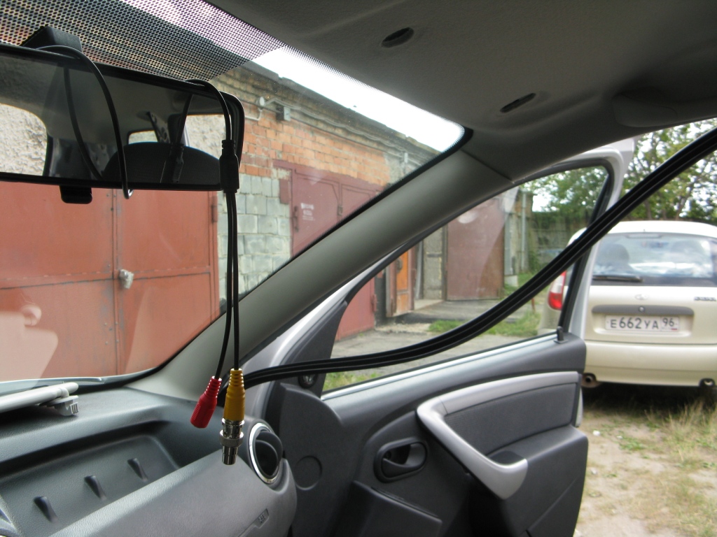

Не стоит успокаивать себя 20-ю минутами -не знаешь где будут сюрпризы.Так держатели солнцезащитных козырьков (около зеркала) удалось демонтиравать с усилием-видимо при затяжке на заводе их здорово расплющило.Не плохо иметь лопаточки для демонтажа -здорово выручают при снятии грибков.Вообщем с проклейкой и протяжкой доп.проводов под камеру З.В. заняло с перекурами 5 часов.
