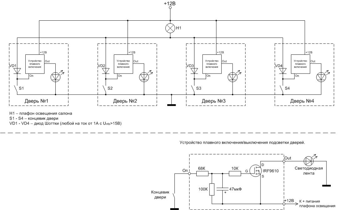

Поскольку в данный момент делаю шумоизоляцию, аудиоподготовку, прокладку проводов, заодно делаю подсветку дверей по следующей схеме.
Плюсы:
- В дверь надо тянуть один провод (массу взять на месте);
- Включается/выключается плавно (нравится);
- Подсветка каждой двери и соответсвующей зоны ног осуществляется индивидуально (например: открываешь водительскую дверь загорается подсветка только под ней и в зоне ног только водителя);
- Транзистор открывается не полностью, на нём остаётся 1 -1,5 В (всё-таки лента рассчитана не на 14,5В, а на 12);
- Как писалось выше, при открытии дверей надолго - всё погаснет вместе с салонным освещением (штатная защита).
А, надо ещё вставить выключатель в + цепь, чтобы можно было принудительно отключать, только не придумал, где его прикрепить.
