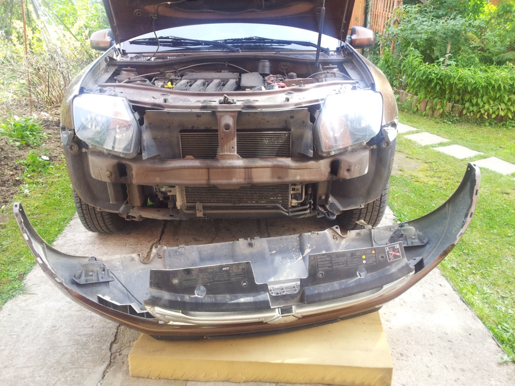

На выходных установил защитную сетку в нижнюю часть бампера.
Пришлось повазиться.
Для снятия бампера пришлось открутить семь болтов (четыре под капотом и три в нижней части бампера)
и четыте шурупа.
Также пришлось снять декоративную накладку (шесть болтов), рамку номерного знака
(при креплении рамки ОД вкрутил шурупы в усилитель жесткости бампера, без снятия,
которого не снять нижней решетки),дифузоры, нижнюю решетку.
Все детали бампера в основном держатся на защелках.
Теперь по порядку:
1. Открутил три болта и четыре шурупа в нижней части бампера. Четыре верхних болта ослабил, но открутил до конца в последнюю очередь.
2. Отвел аккуратно с небольшим усилием в стороны боковины бампера в районе
крыла.
3. Разъединил розетку противотуманных фар с лева по ходу за бампером
4. Придерживая бампер открутил четыре верхних болта и снял бампер.
Взору предстали следы ударов камней по радиатору кондея
