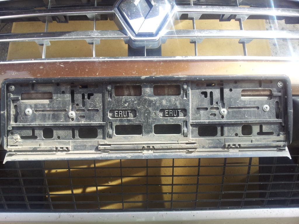

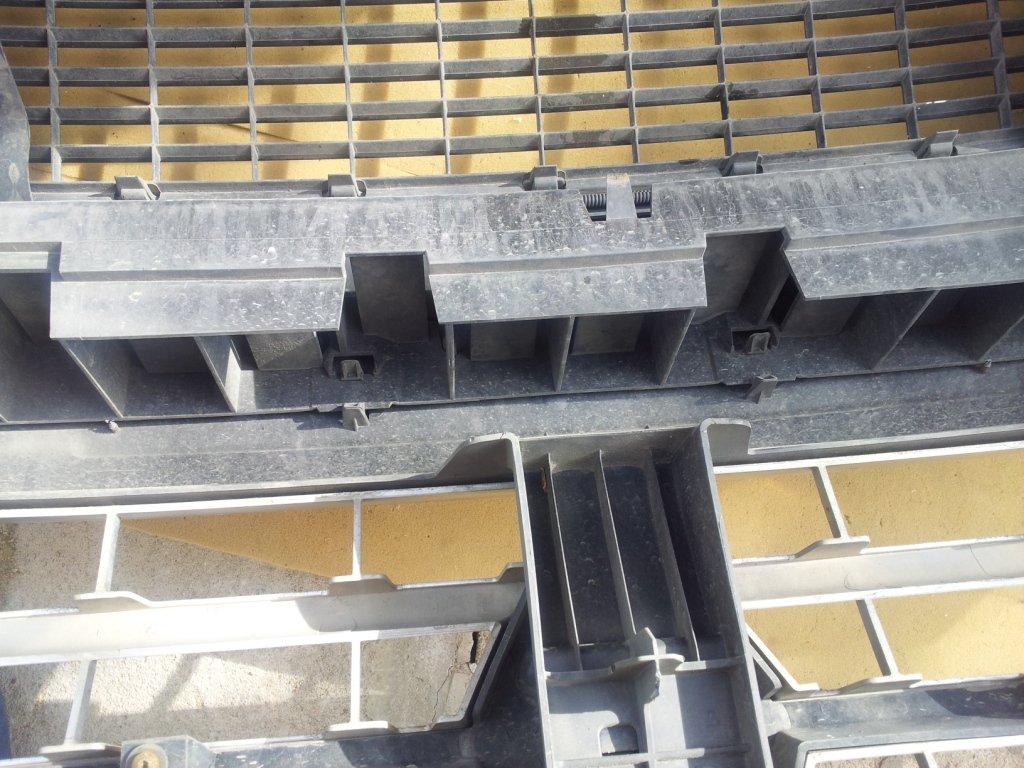

Для снятия нижней решетки и укрепления на ней сетки пришлось произвести следующие действия:
1. Снять рамку номерного знака (в связи с чем описал выше)

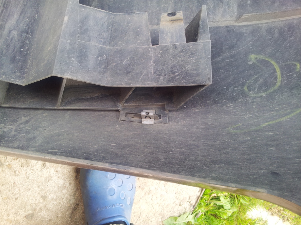

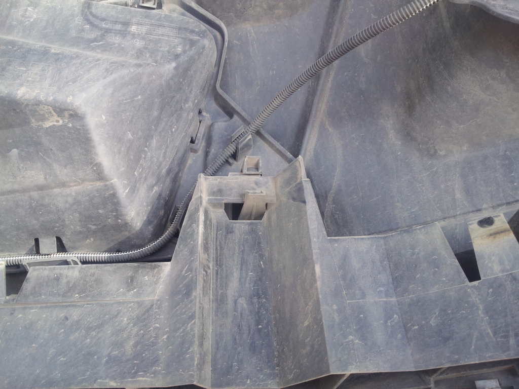

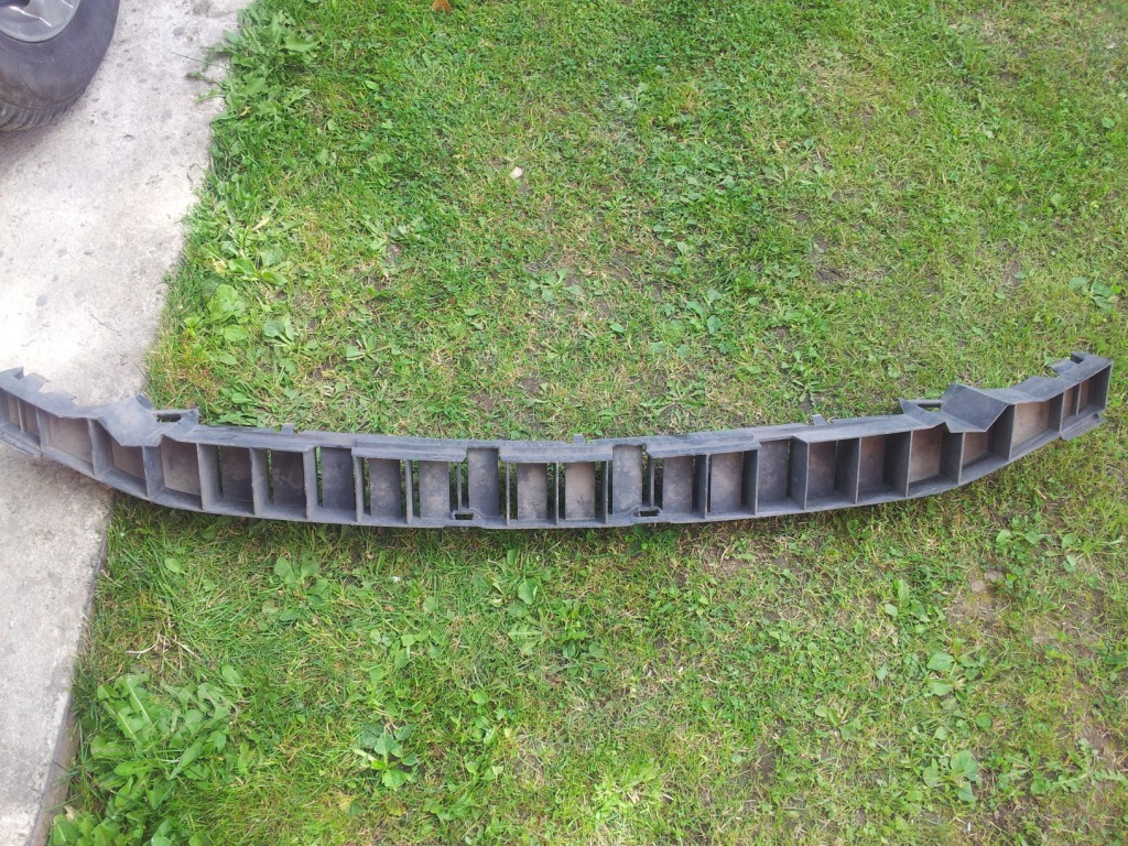

2. Снять "усилитель жесткости" аккуратно отжав четыре защелки и сняв две металлические скобки.
