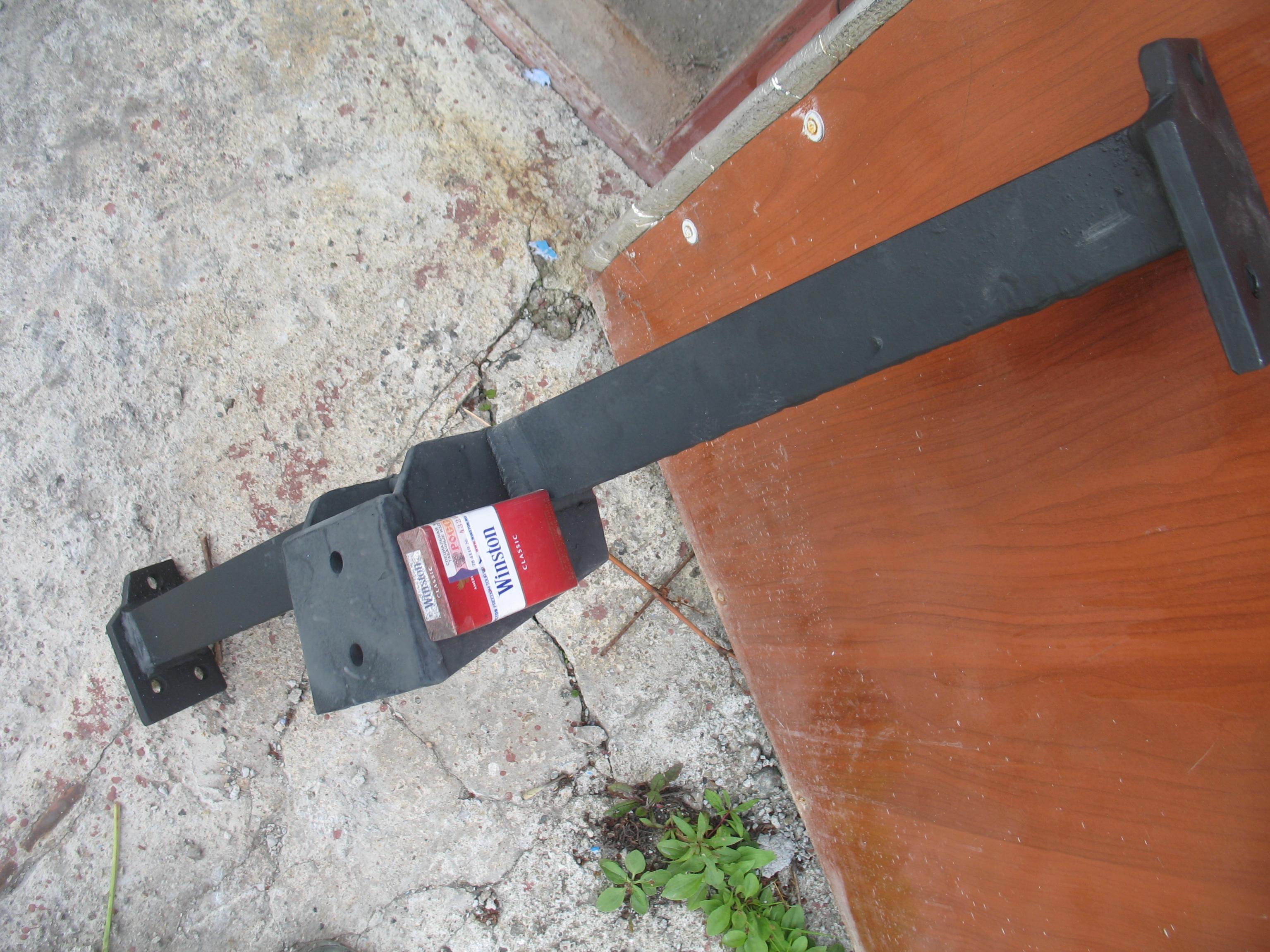

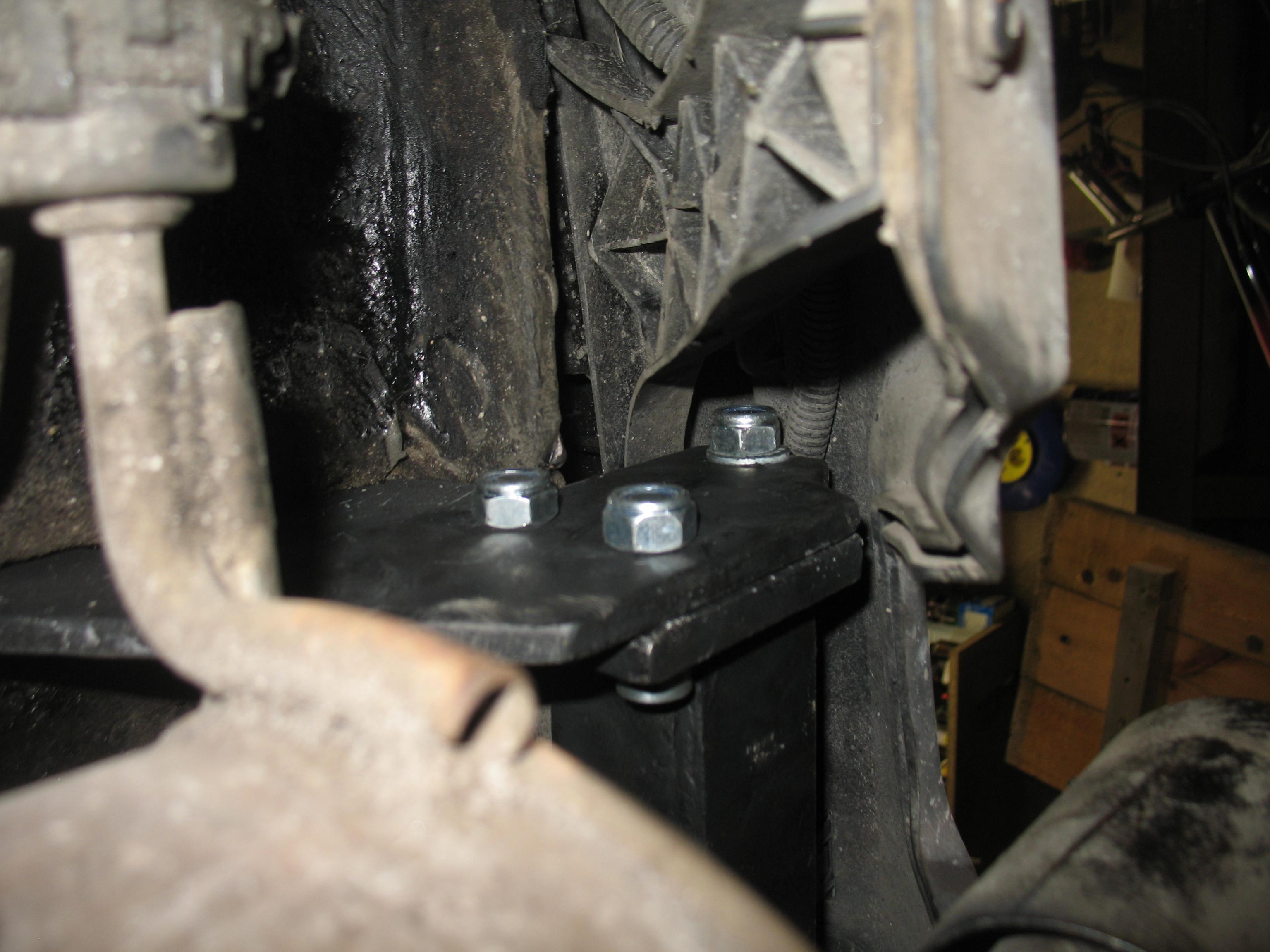

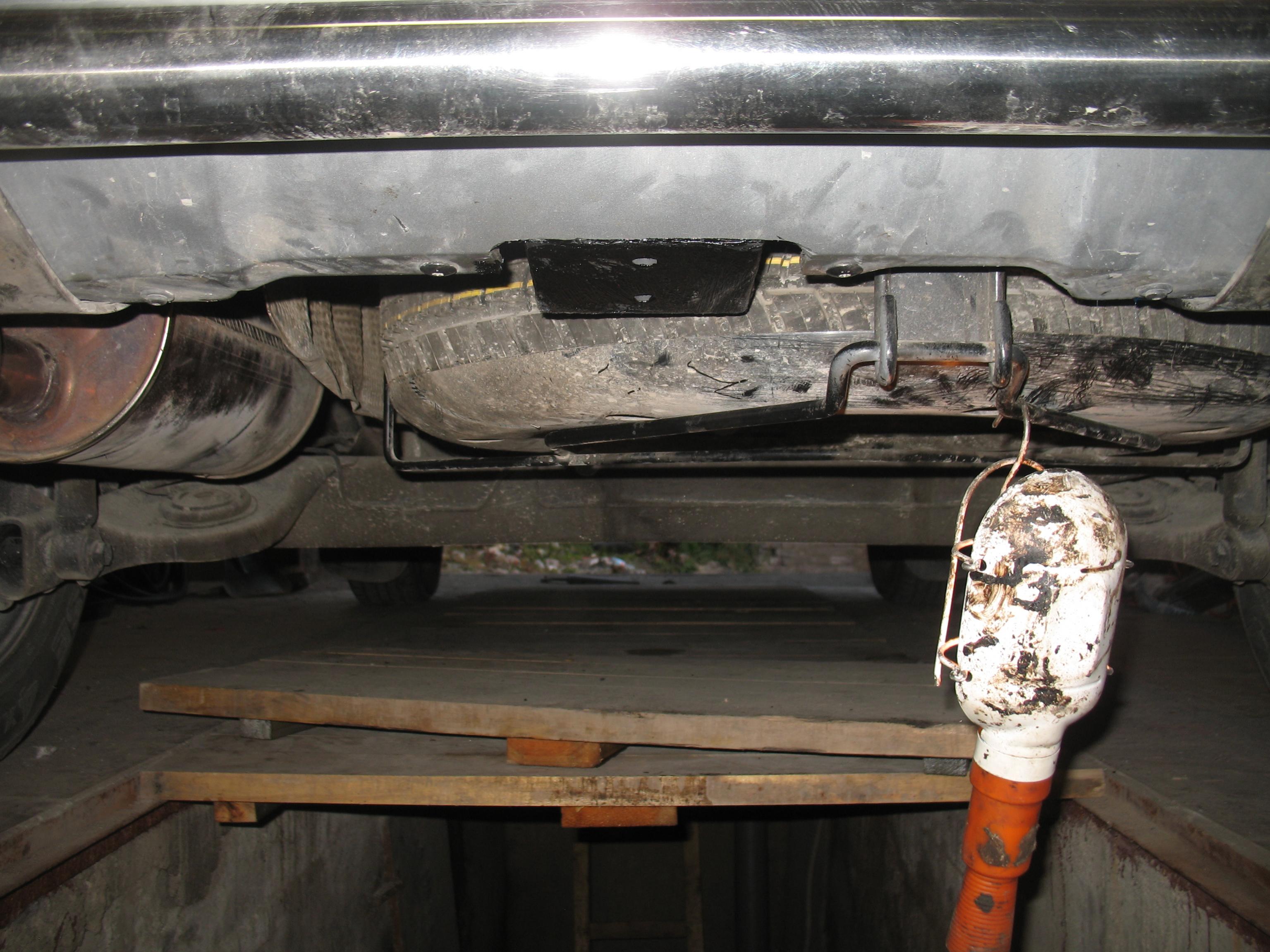

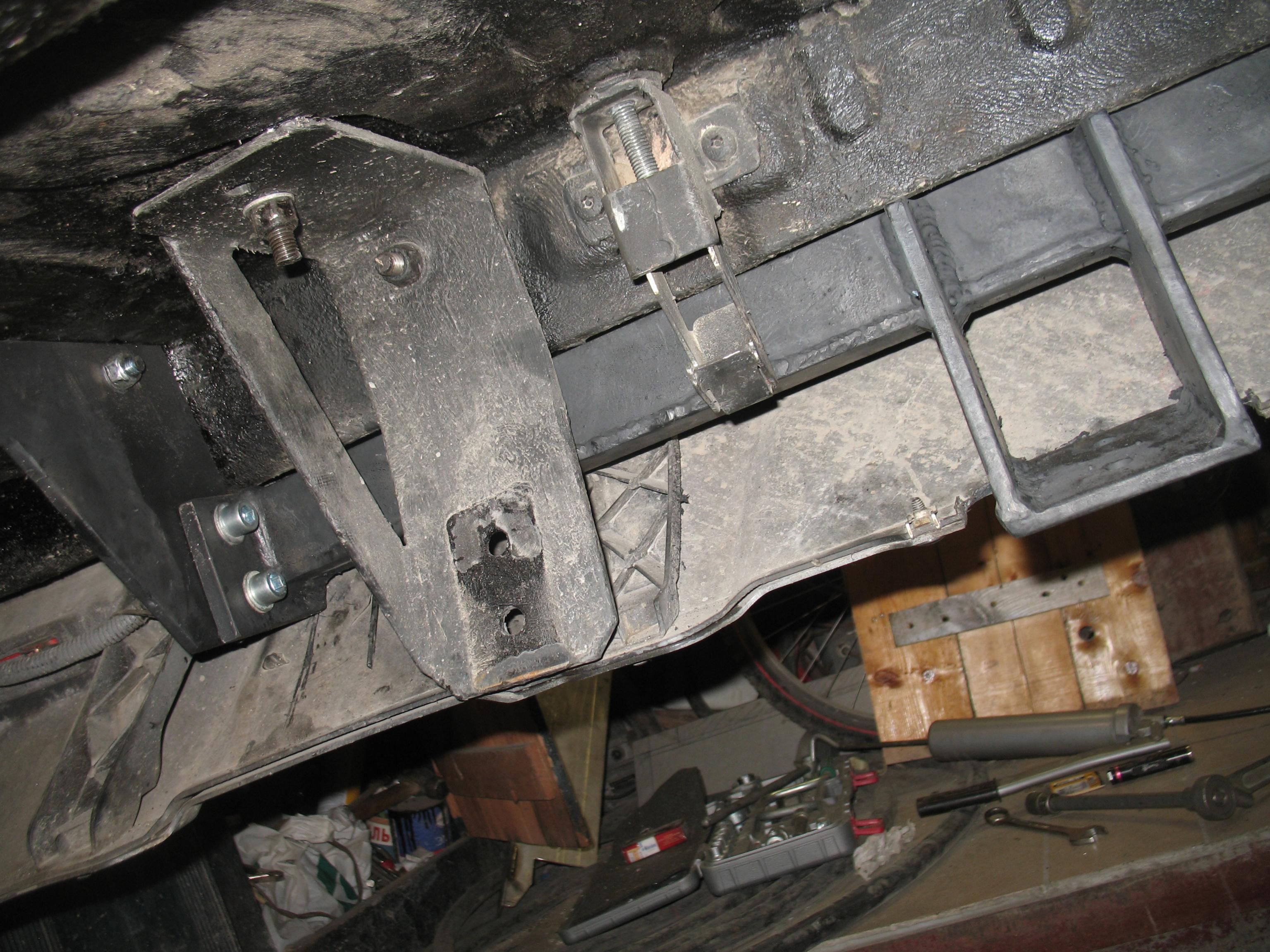

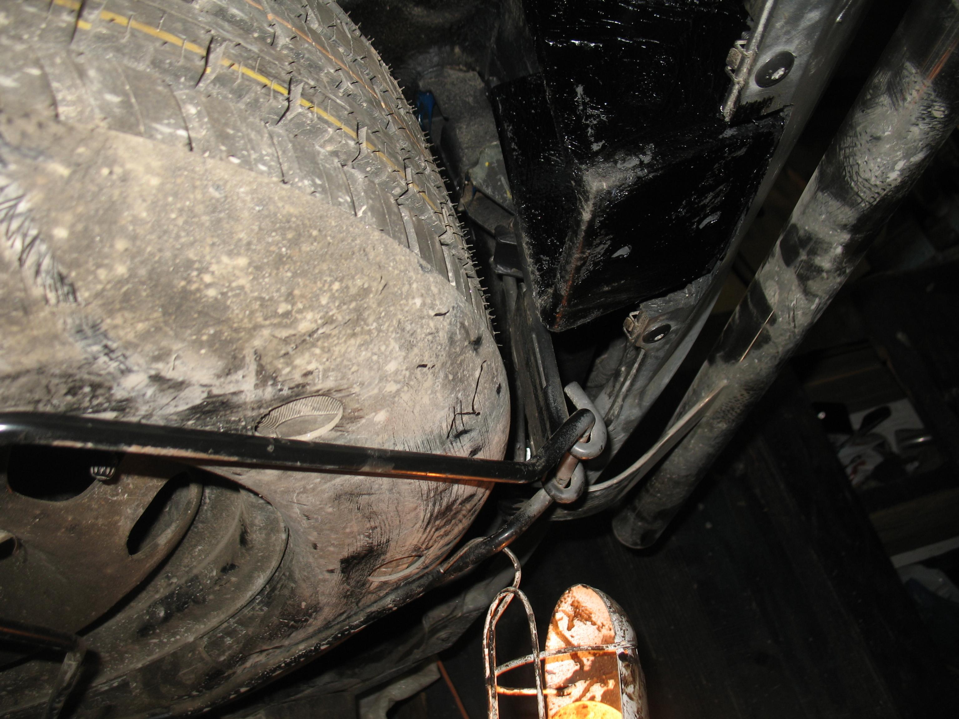

покажу недоделанную работу.
фаркоп условно съемный.осталось прикрутить пластину и нержавейки с шариком.
бампер подрезал немного-видно только снизу.
у выреза сместил саморезы от центра к краям примерно на 3 см.
прицепное по сути не нужно.но изготовленное самостоятельно с затратами примерно 700руб пусть будет.
при установке рекомендую иметь мовиль с трубочкой.
