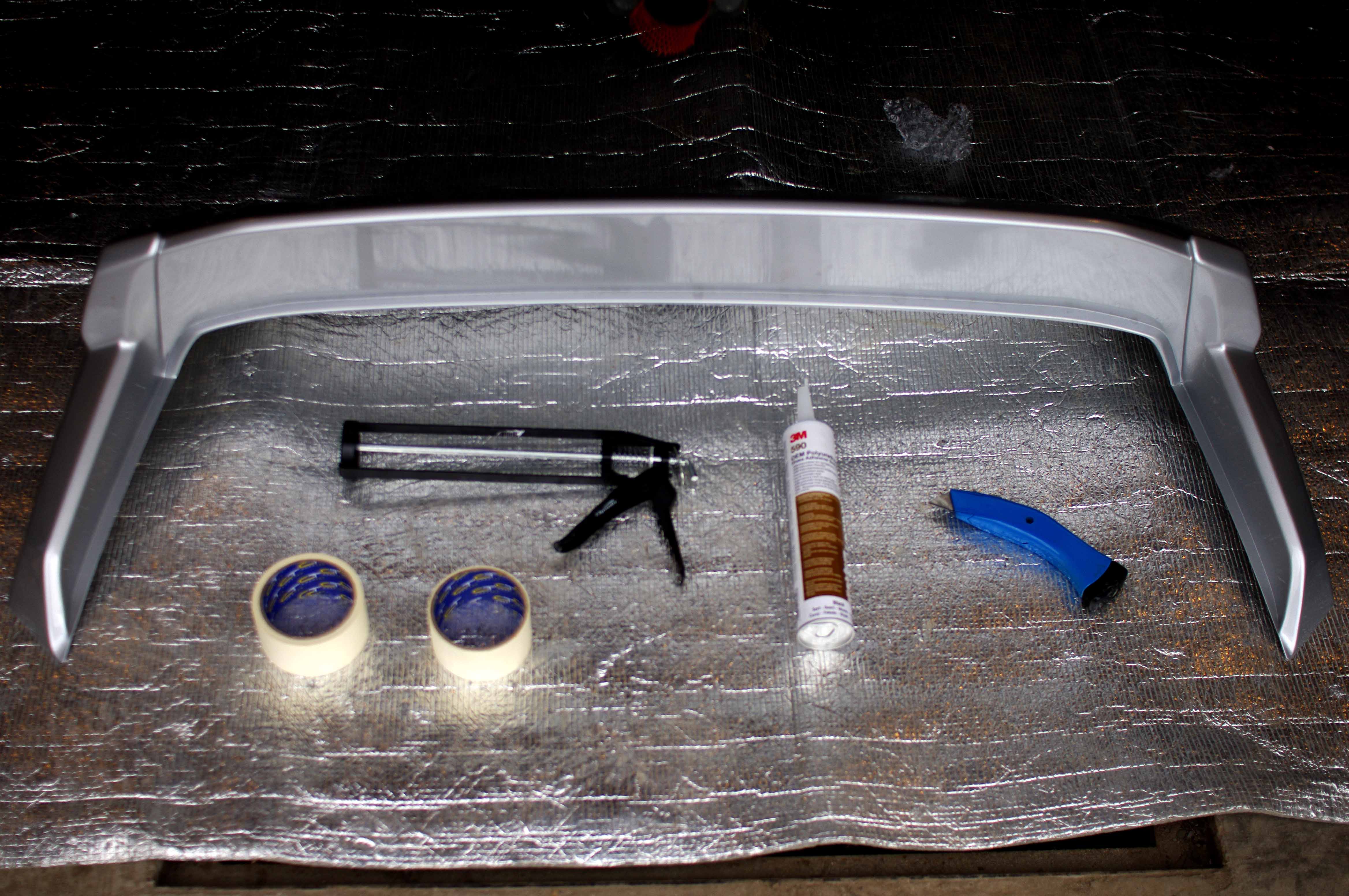

Сделал небольшой фотоотчёт об установке заднего спойлера mbl.
2 месяца назад мне был предоставлен один экслюзивный экземпляр для пробной самостоятельной установки, но был в коммандировке, а потом в Крыму отдохнул немного.
Спойлер присылается уже под цвет машины. Получали транспортной компанией - был замотан в несколько слоёв пупырчатого полиэтилена и упакован внутри деревянного ящичка.
Перед самостоятельной установкой зашёл на сайт ПТ групп и посмотрел видео, по установке спойлера.
Машинку вымыл и все операции начал проводить у себя в гараже.
Клеил к машине деталь первый раз в жизни...
Подготовил местечко..
Примерил "на сухую"

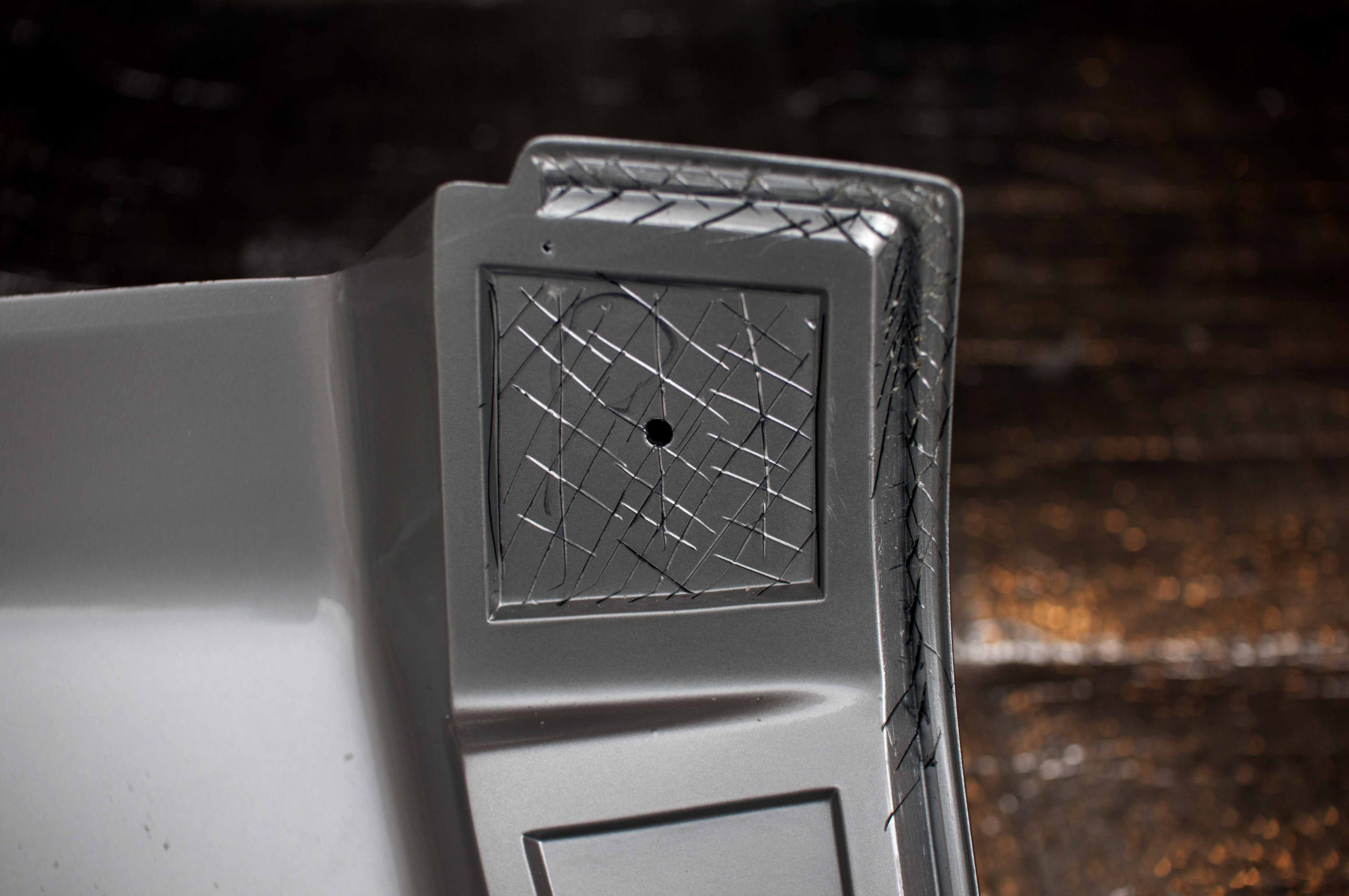

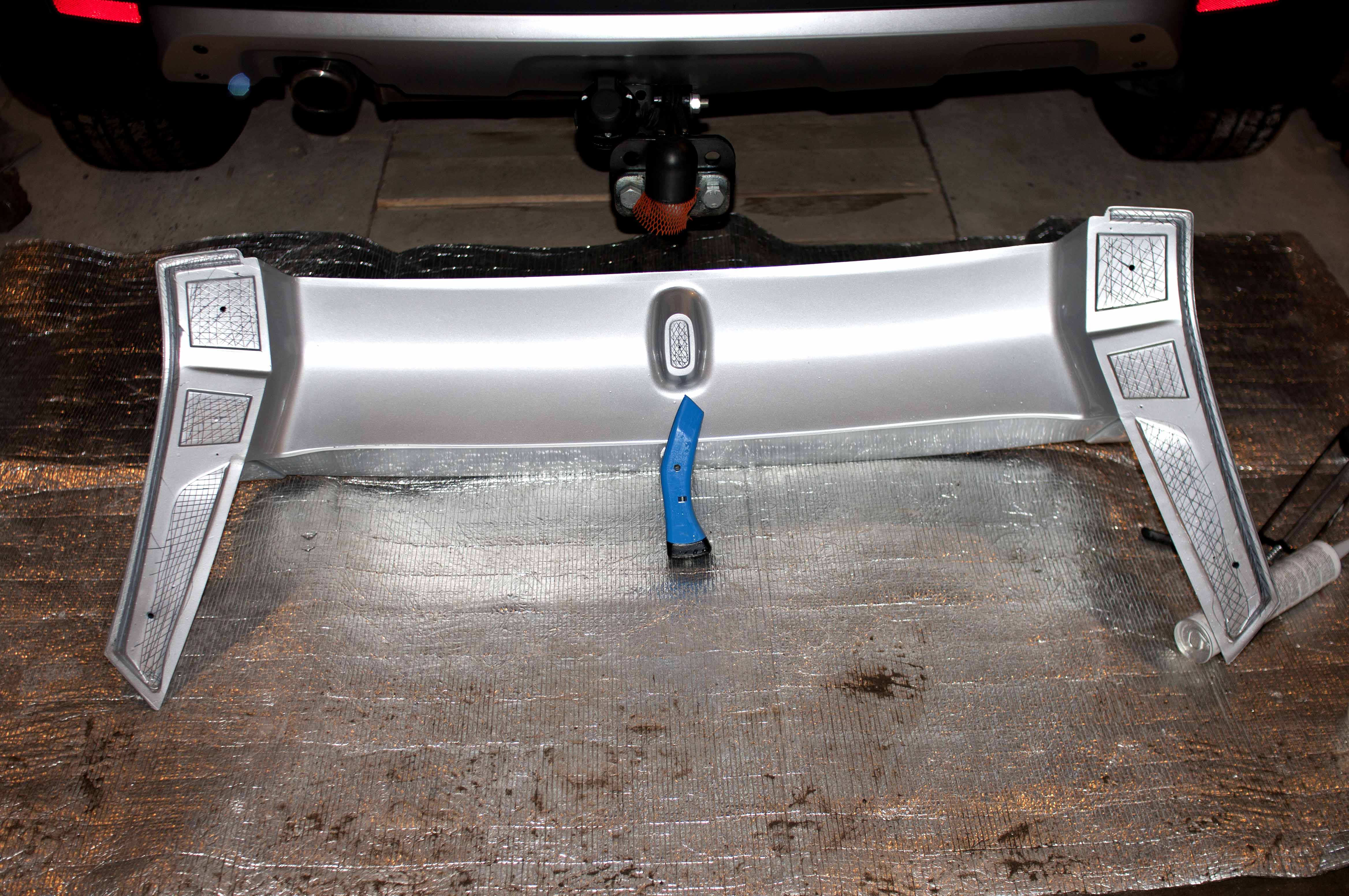

Сделал насечки лезвием на той стороне пластика, где надо наносить герметик.
Растворителем обезжирил поверность на машине и спойлер.

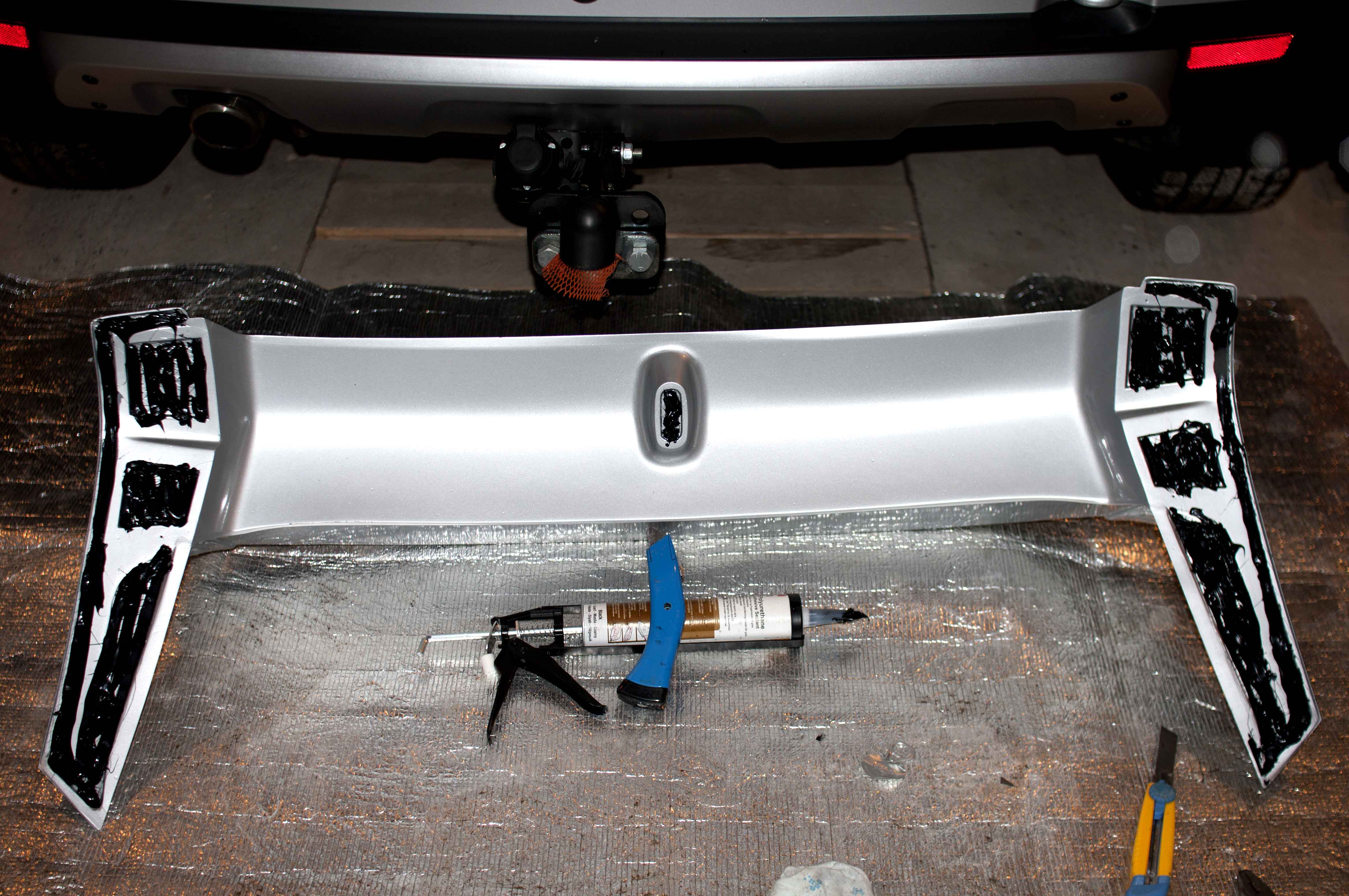

Через 10 минут нанёс на спойлер герметик.

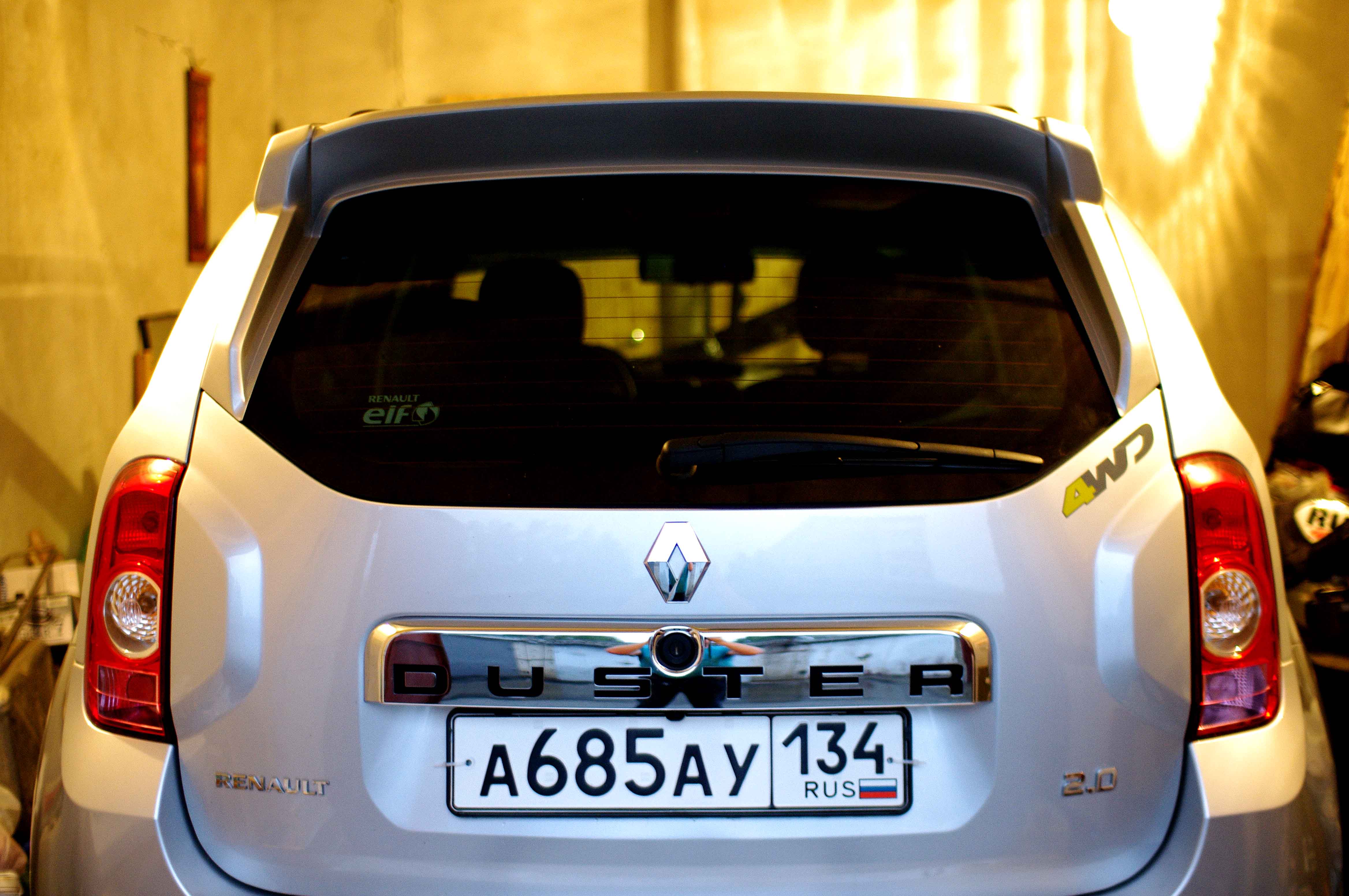

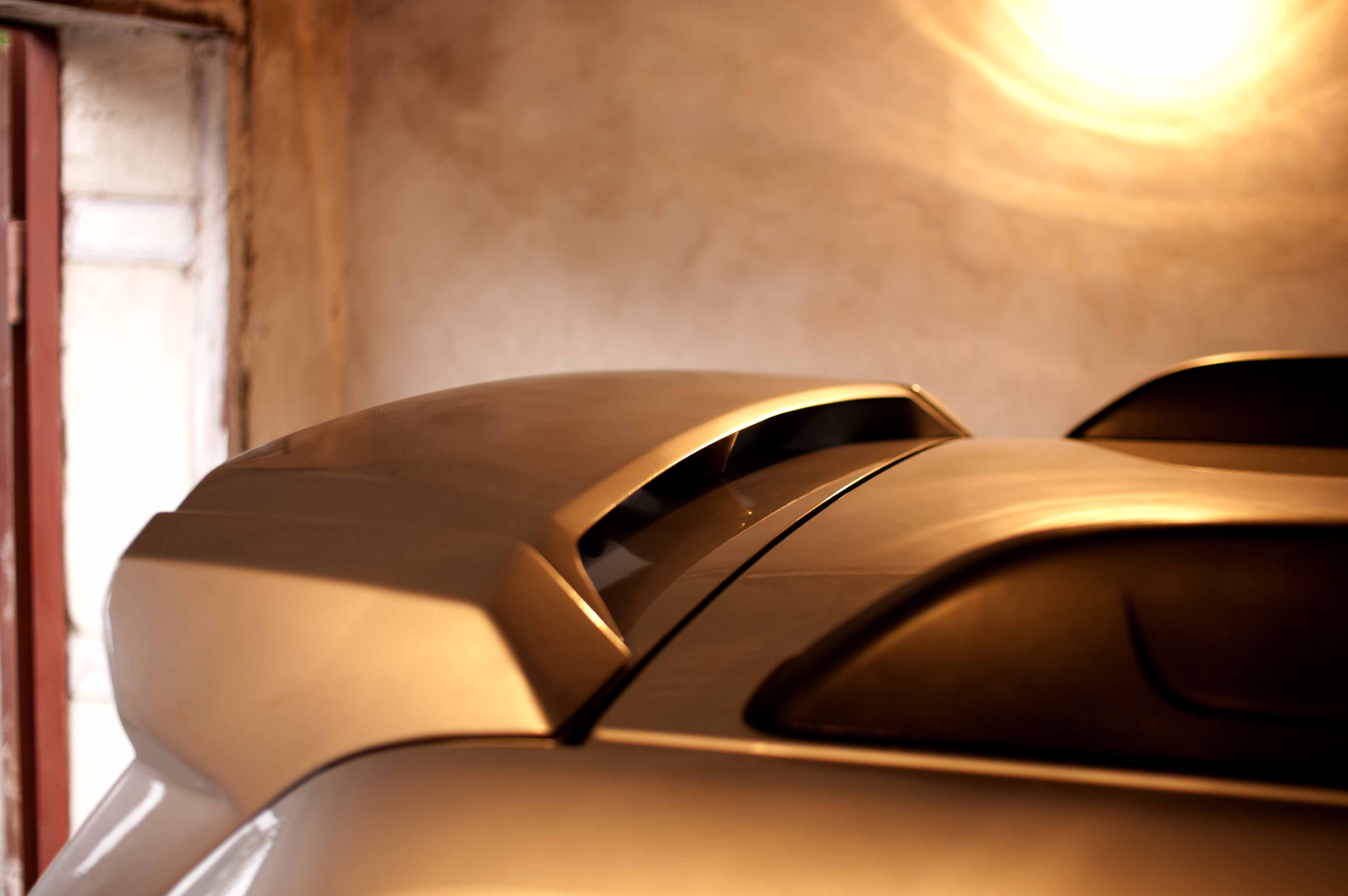

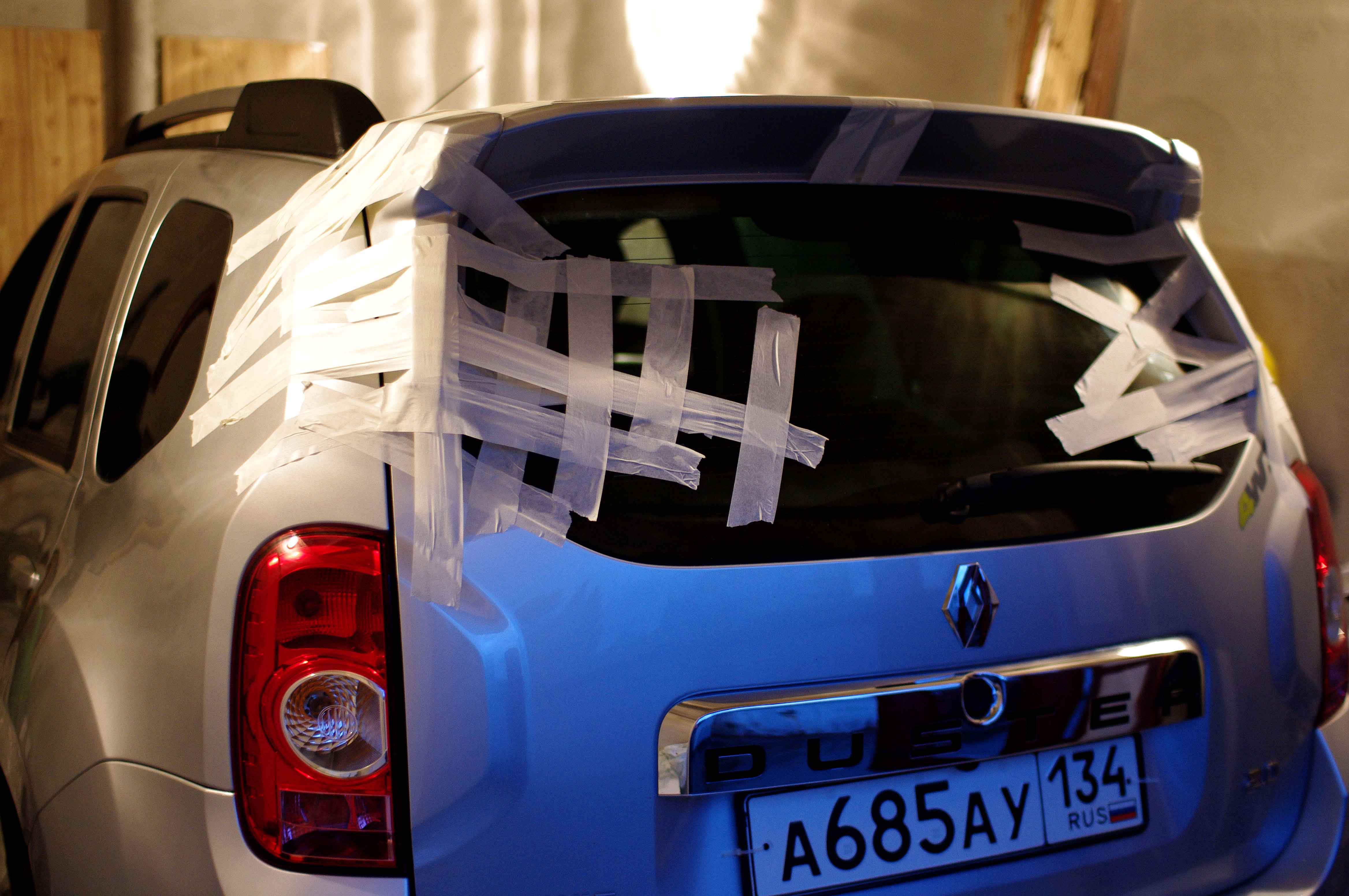

Приложил на стекло и выровнил.
После этого закрепил сиё произведение малярным скотчем.... и оставил на сутки.
