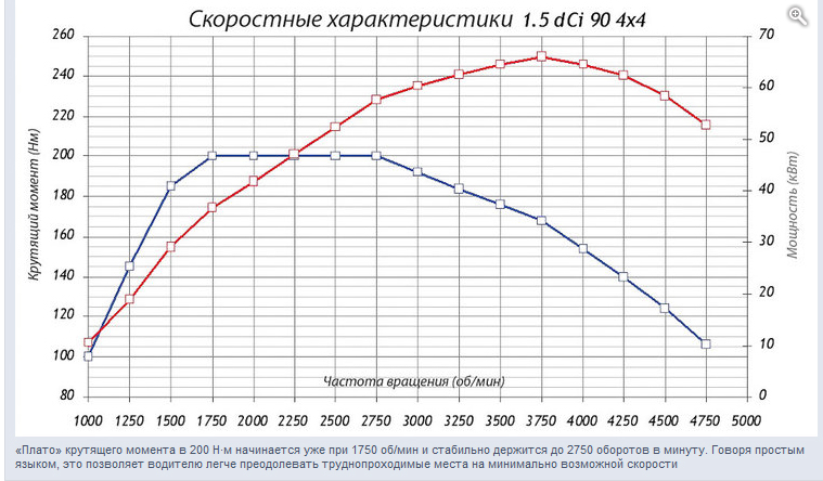

Сообщение от pavxp
гоню 160-170км/ч
Что-то не то. Максимальная скорость дизельного Дастера 158 км/ч. Все. Хоть лопни, но он больше не разгонится, если только под крутую горку. При оборотах более 3750 мощность начинает падать, а крутящий момент вообще уже внизу. Вот эти при 3750 и есть максимальная скорост 158 км/ч. См. график.
