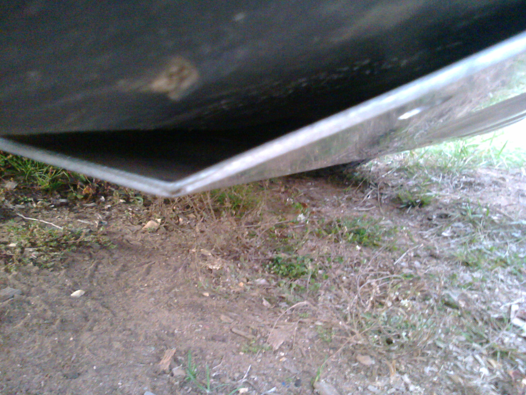

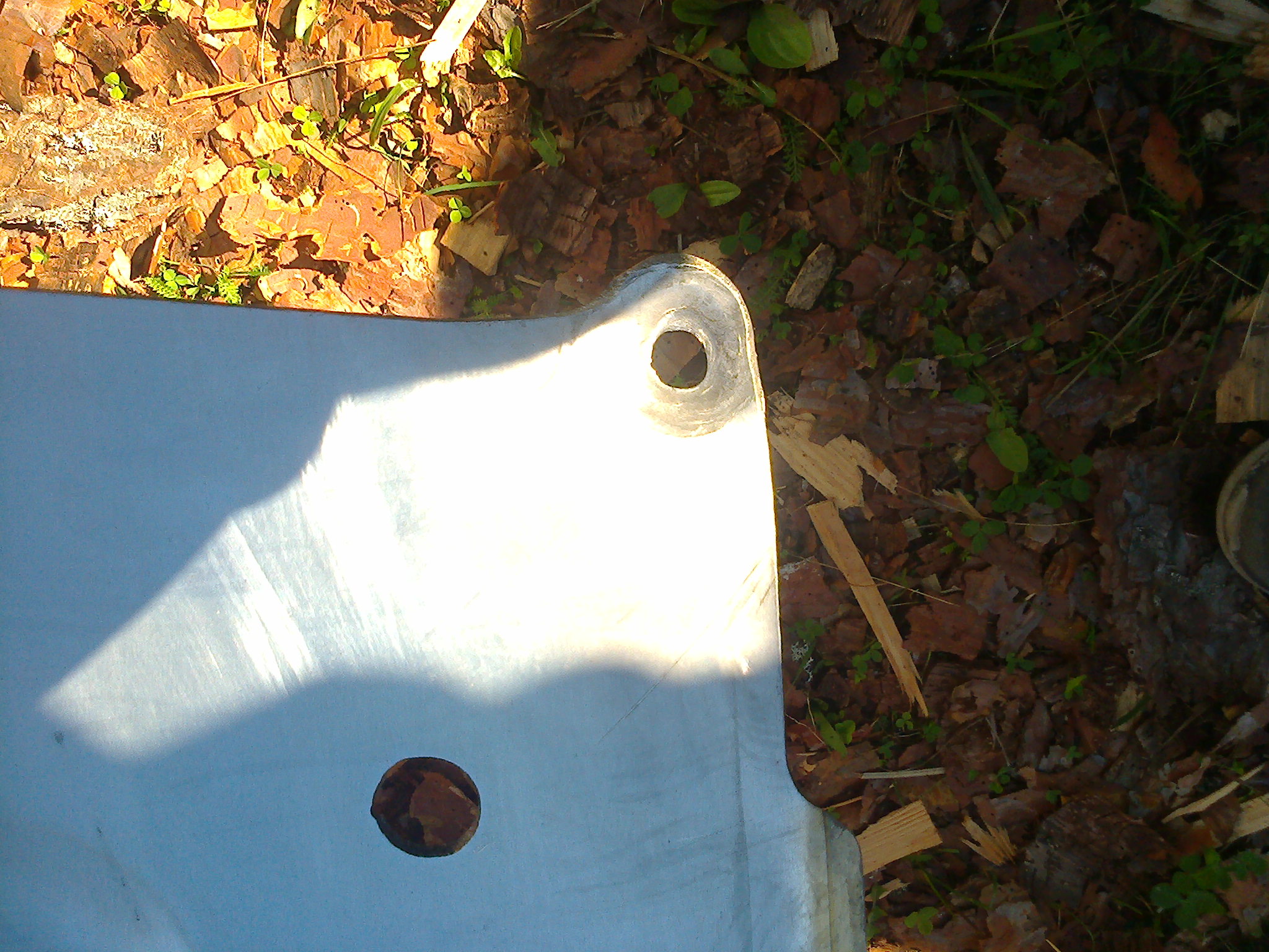

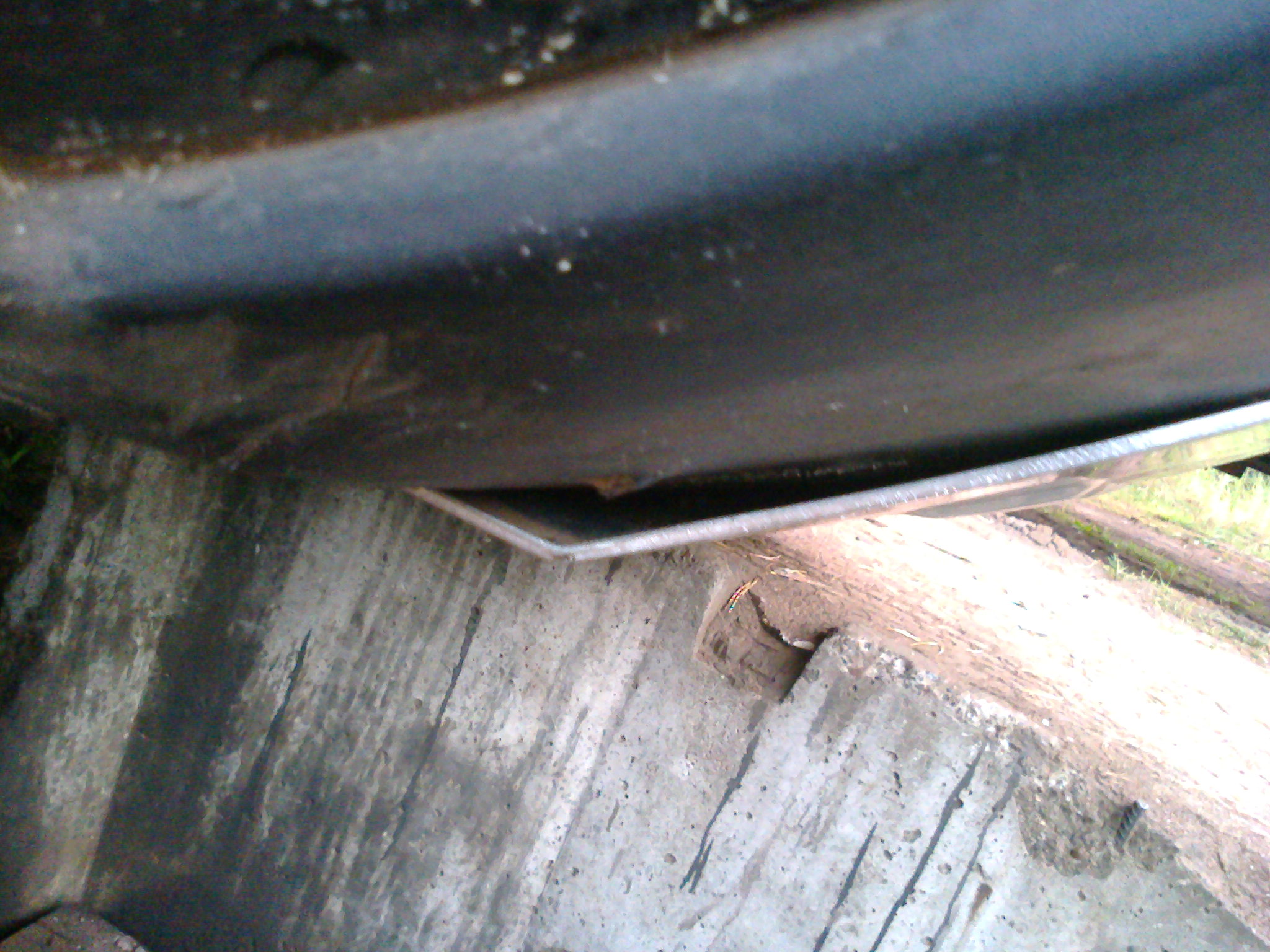

По алюминиевой защите от "Патриот" - поставил,кувалдой поколотил,наждачкой обработал,поматерился на них,конечно, полуфабрикат продают ребята по "полнометражной" цене... Но в принципе,нормально смотрится,только зазор великоват внизу,где свес заканчивается. Как ни регулируй, не убирается этот просвет. Надо двойной гиб делать, чтоб форму передка повторить. Конечно,я не в обиде на "Патриот", ребята чувствуют себя монополистами на этом рынке... Однако больше я у них ничего не стану заказывать,пока они не пересмотрят своё отношение к потребителю.
