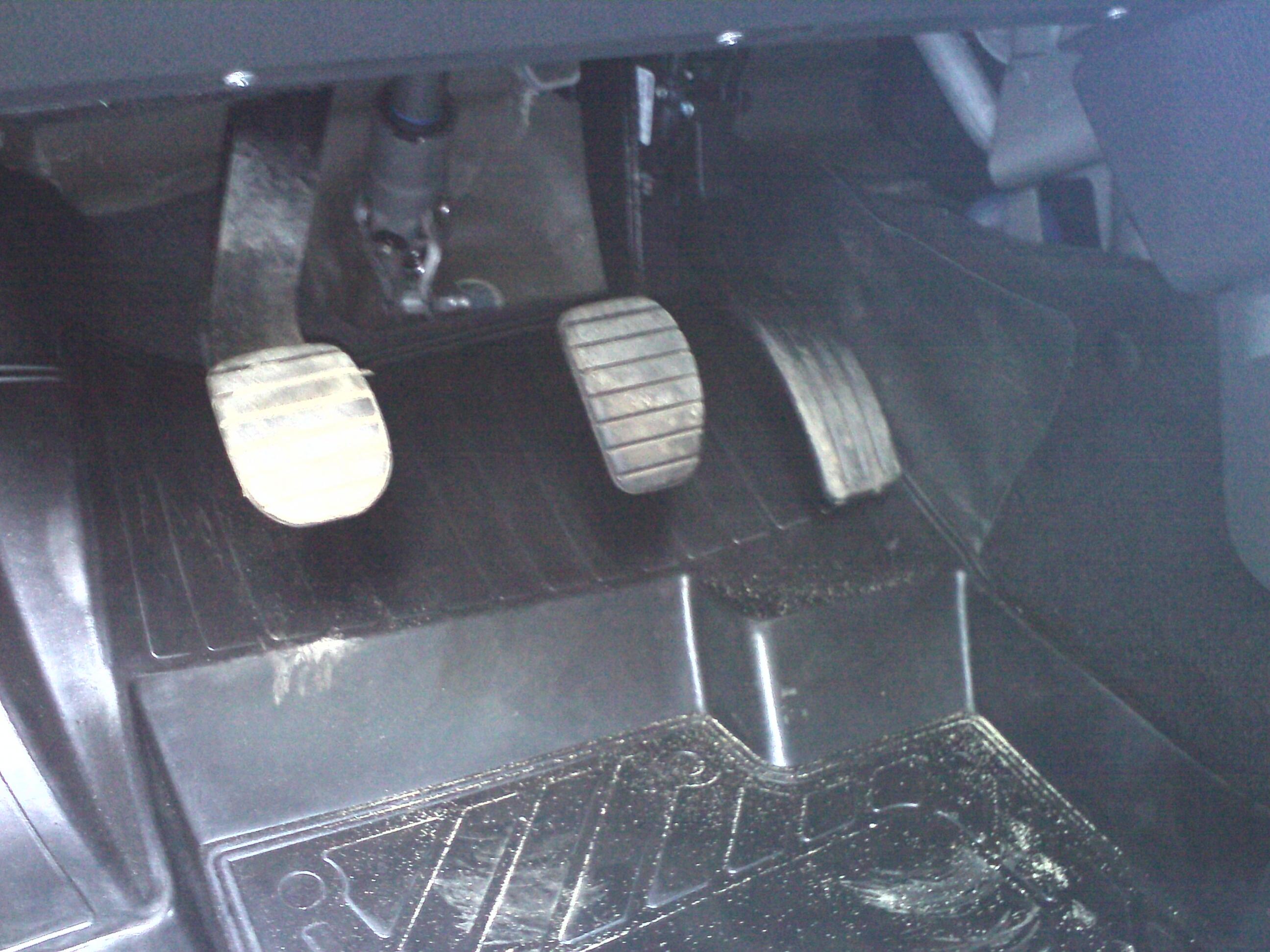

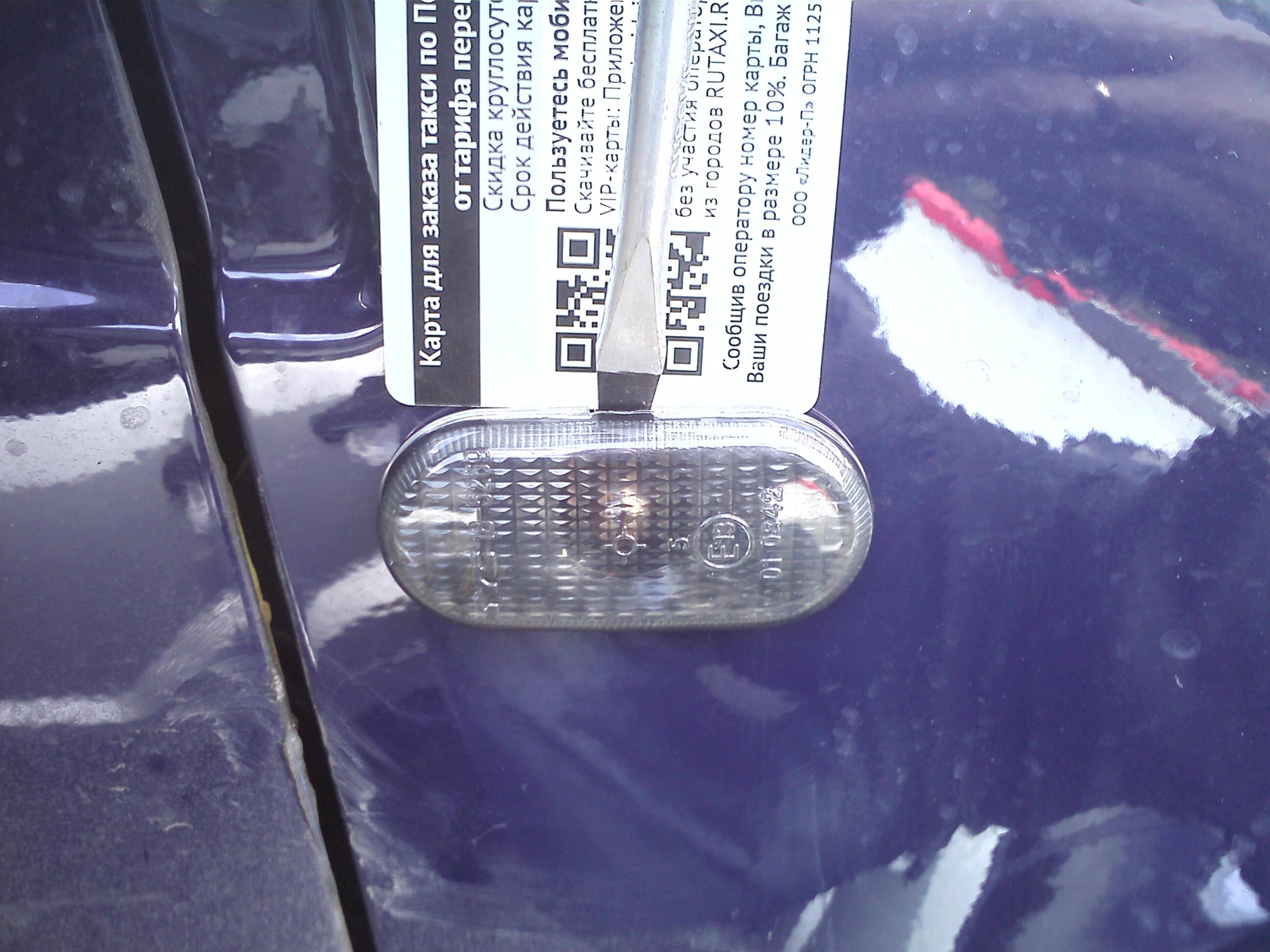

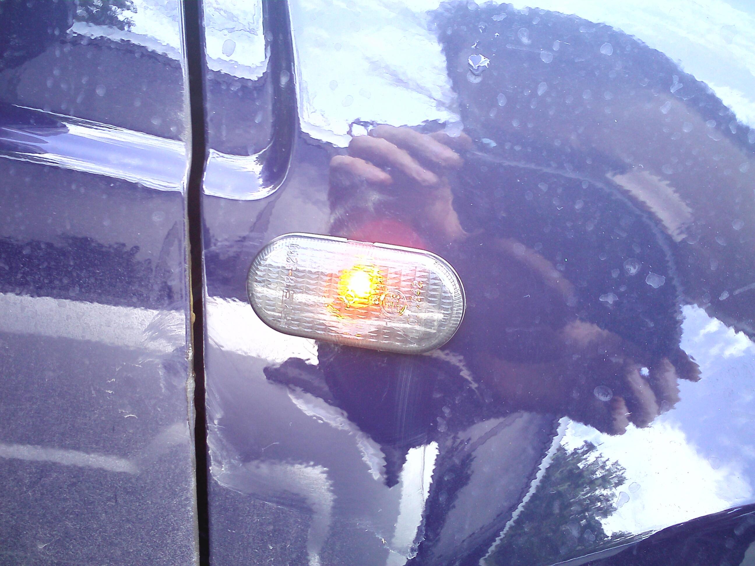

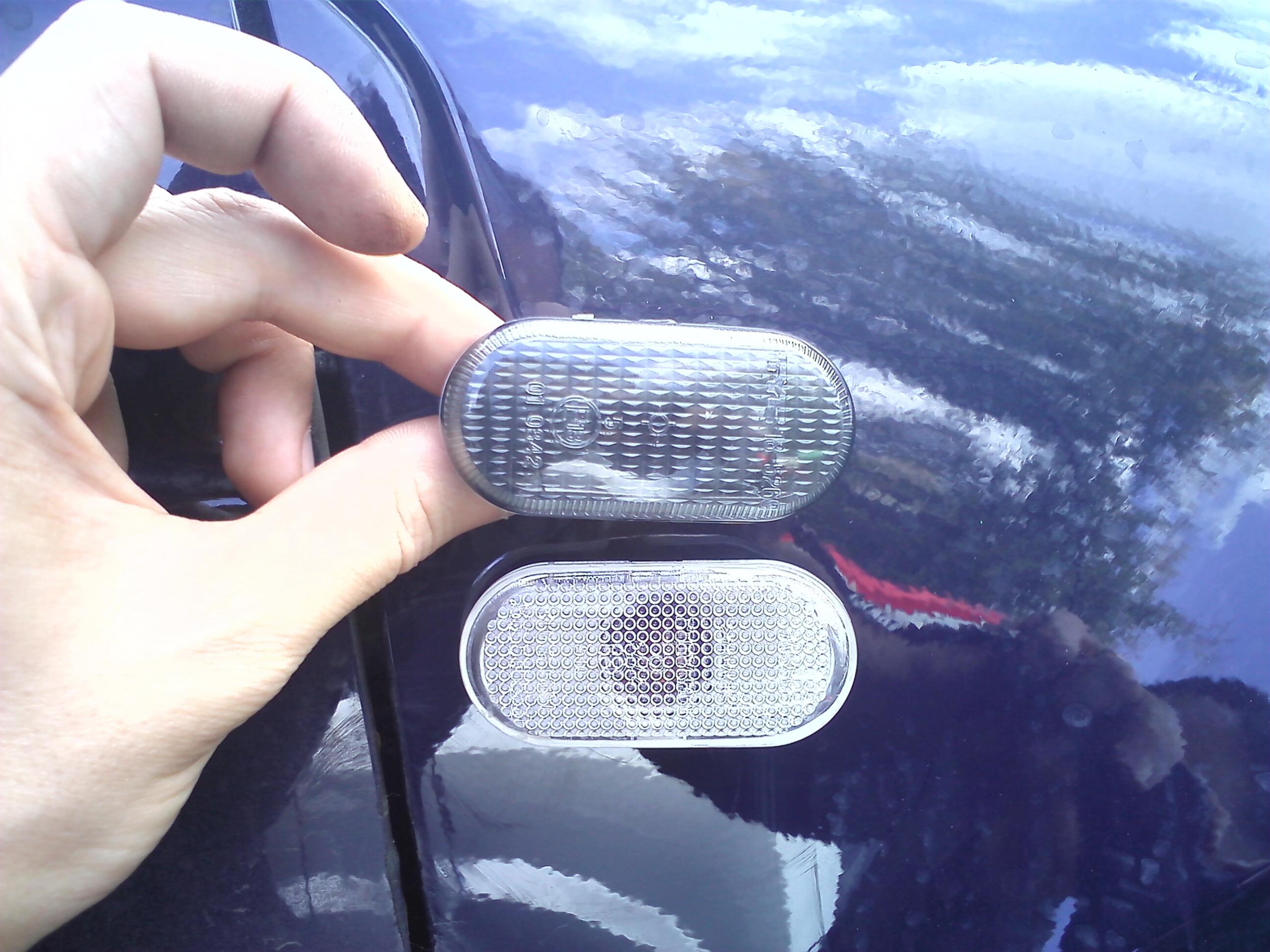

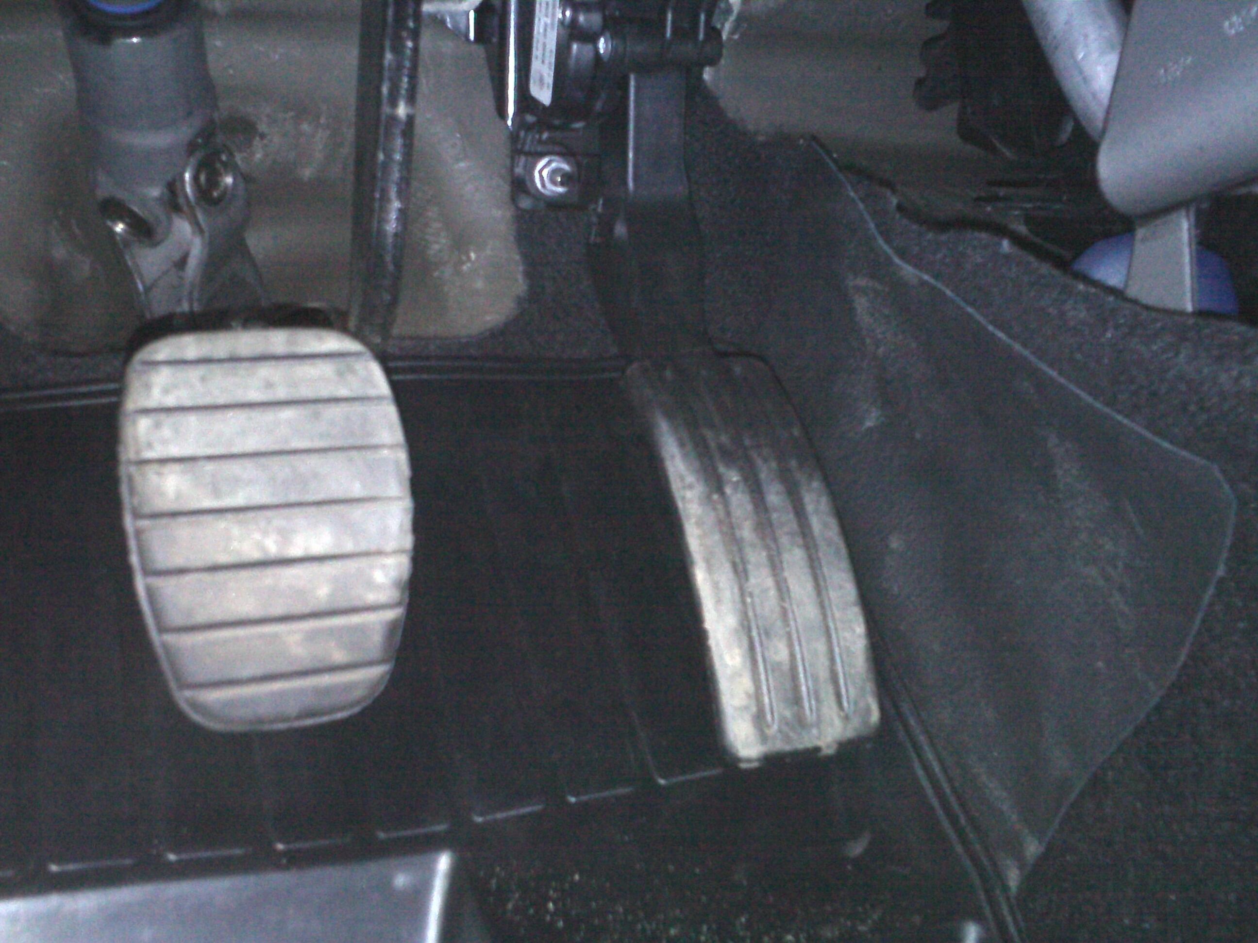

Так клубни сегодня поменял поворотники-плафоны,каторые прислал Макс-espace (спасибо ему ещё раз),оказывается делов на 5 минут,прочитал мануал и всёёёё ))).Кароче дисконтная карта нужна 1 а не 2, ставится к кузову посередине плафона там выемка под шлицевую отвёртку,вставляем в эту выемку отвёртку,отгибаем плафон наружу до щелчков (это отщёлкиваются фиксаторы) поворачиваем плафон на пол оборота по ходу движения авто и он вываливается из крыла вместе с цоколем лампочки.Цоколь выкручиваем из плафона тоже на пол оборота и он выходит из пазиков которые его держат,меняем плафон на чёрный,вкручивая обратно цоколь с лампочкой и защёлкиваем плафон обратно в крыло уже без всяких отвёрток и карточек-тупо надовив до щелчков в фиксаторах.Наслаждаемся результатом.Пока никак не привыкну к коврику Агатек,да пространство под педалью газа он закрывает,но эта же педаль до него достаёт, я не гонщик но просто непривычно, и педаль тормоза тоже до него достаёт (без последствий в тормозном пути правда) под ней отпечаток пыли на фото.Локеровсий ковёр лежал идеально,если не считать грязюки под "газом".Пока не решил что лучше либо мой колхоз с кусочком кожи под газом либо Аготековский ковёр (обкатка, сильно не газую).
