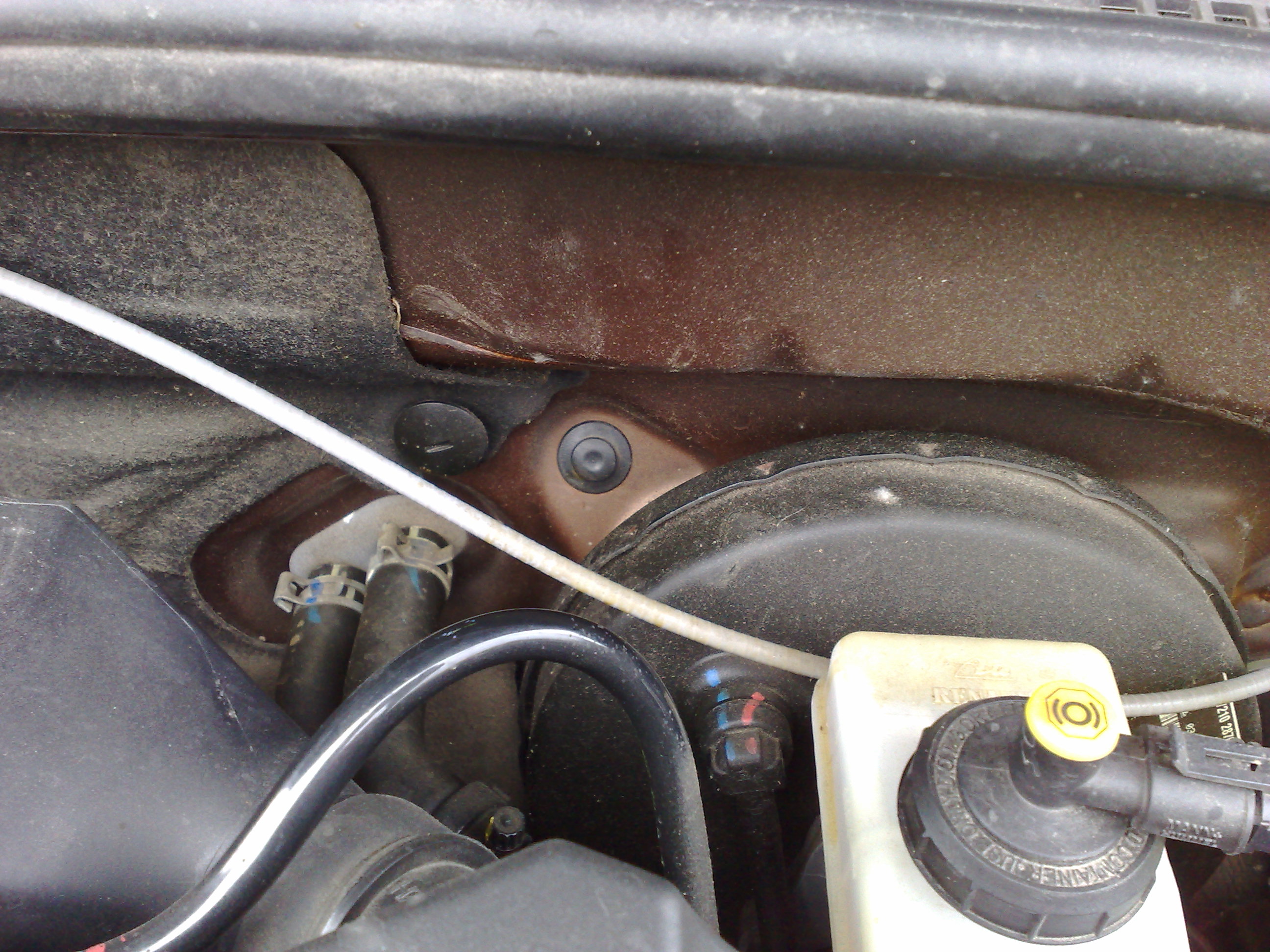

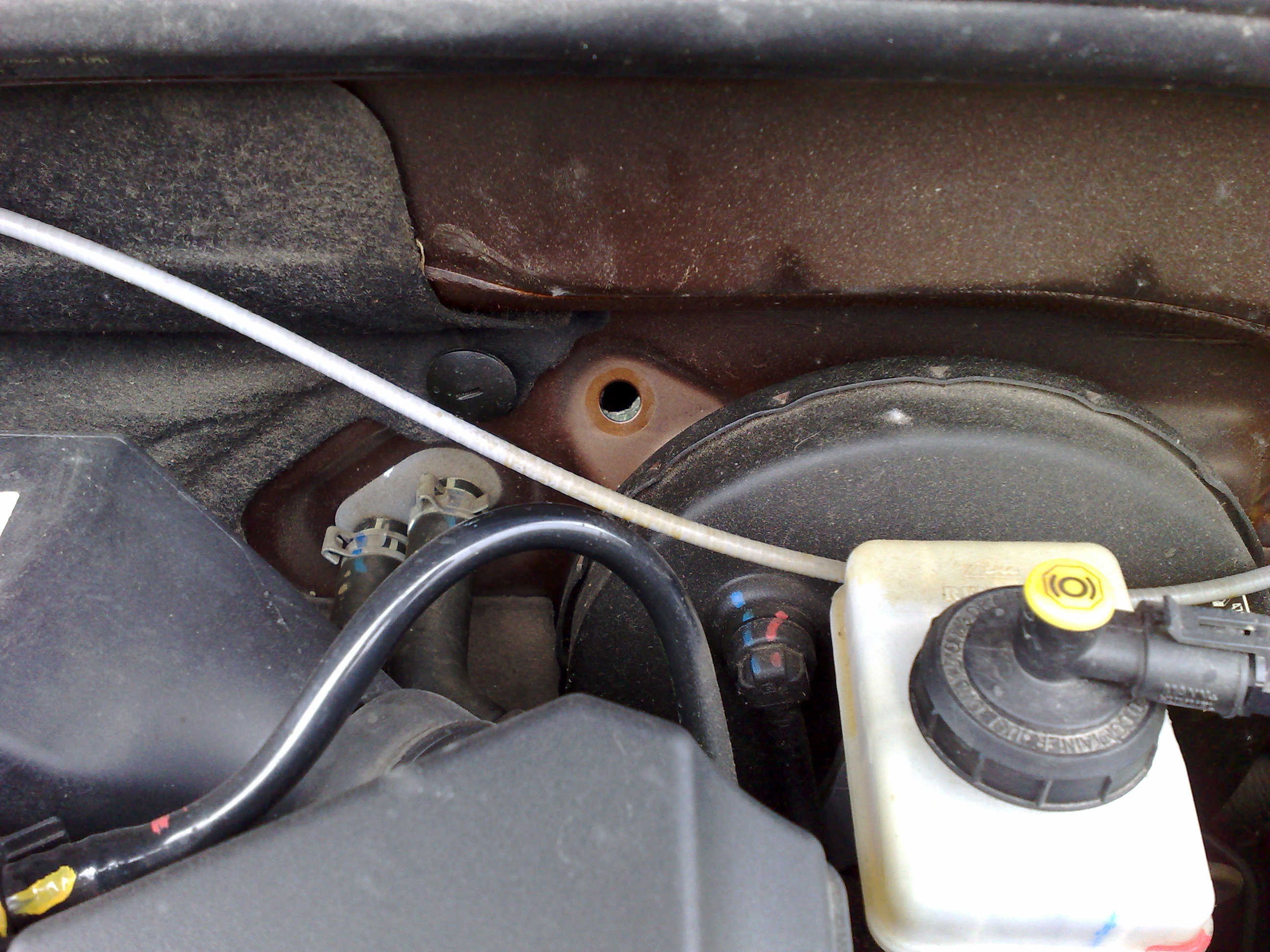

По умолчанию Место для проводов из салона в мотор. отсек
Вынимаем штатную заглушку возле вакуумника, вот вам и отверстие !!! И не надо снимать аккумулятор, как многие предлагают. Но это на 2л. двигателе , где электр. педаль газа. А , на 1.6 л. отверстие занято.
