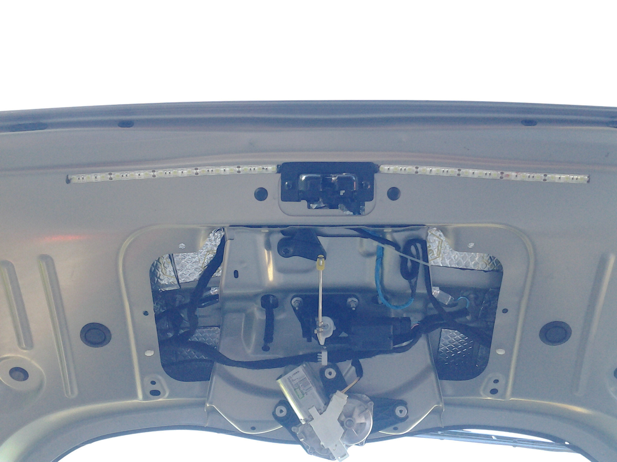

И ещё, когда тянул провода в заднюю дверь для камеры заднего вида, заодно протянул плюс от подсветки и приклеил ленточки на дверь багажника (2х25см). Включаются только при открытии двери багажника (тоже диод для развязки поставил). Ну и выключатель маленький за 15 руб. врезал в пластиковую заглушку. Света с избытком - пол гаража в темноте освещают.
