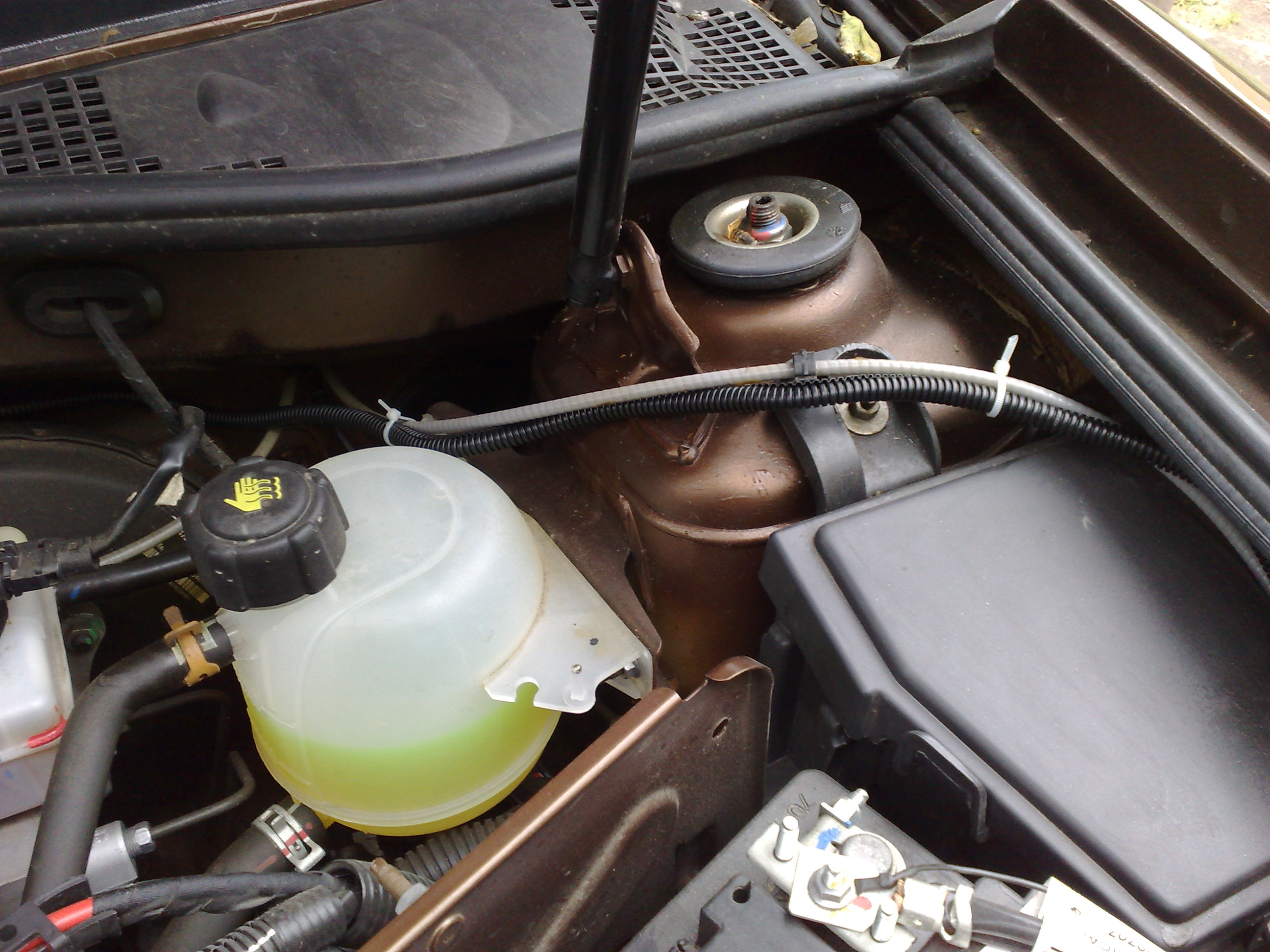

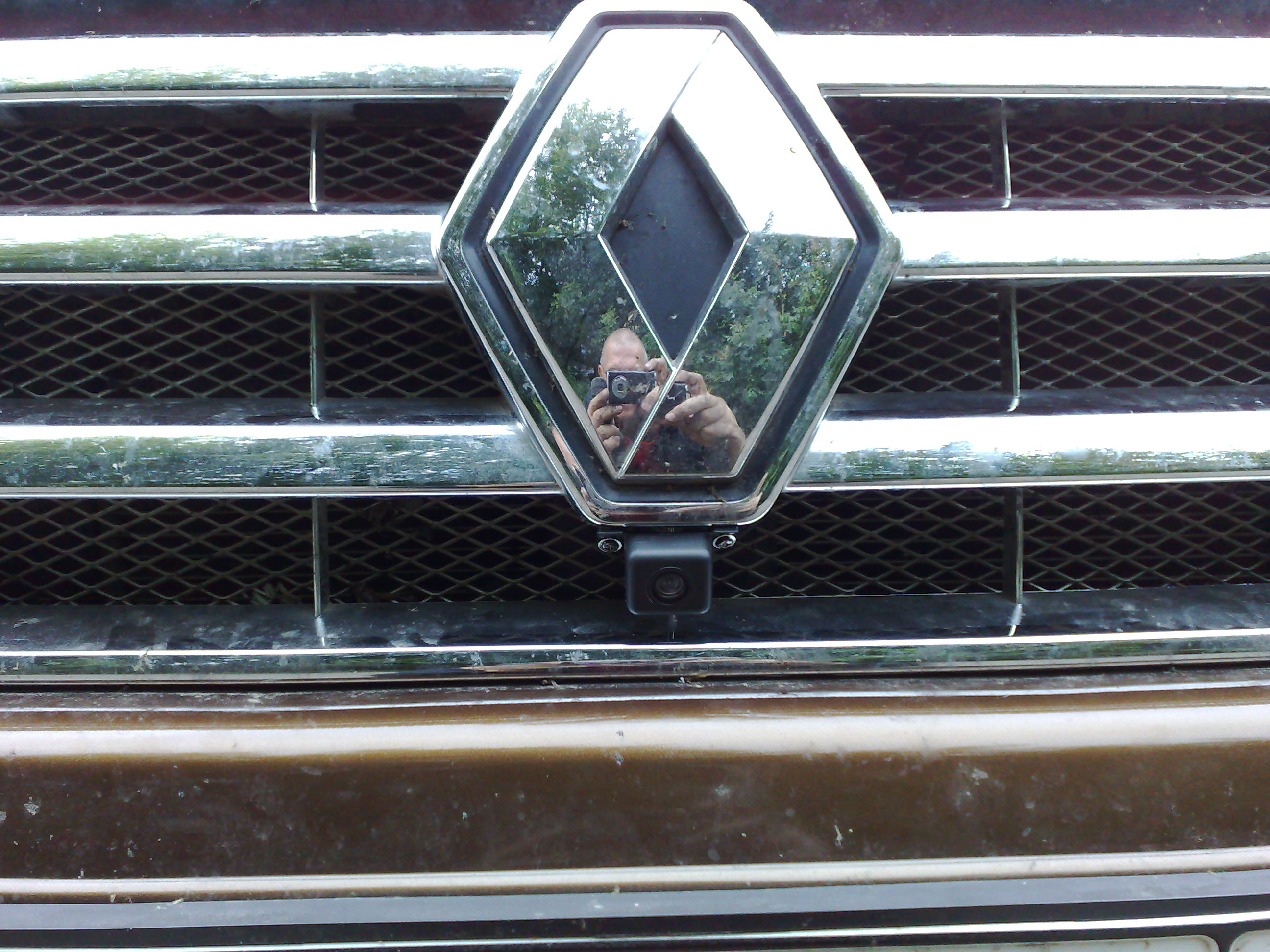

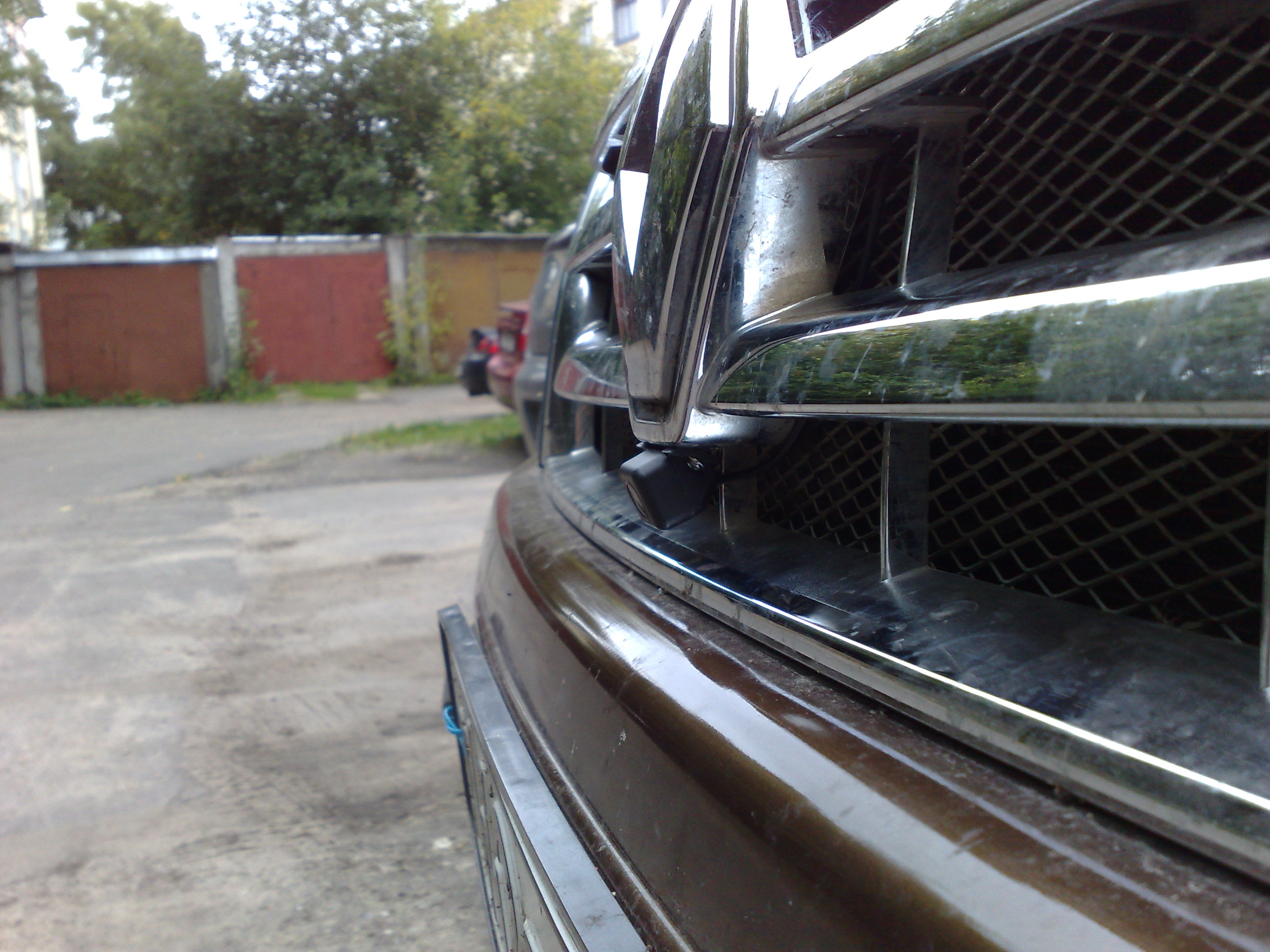

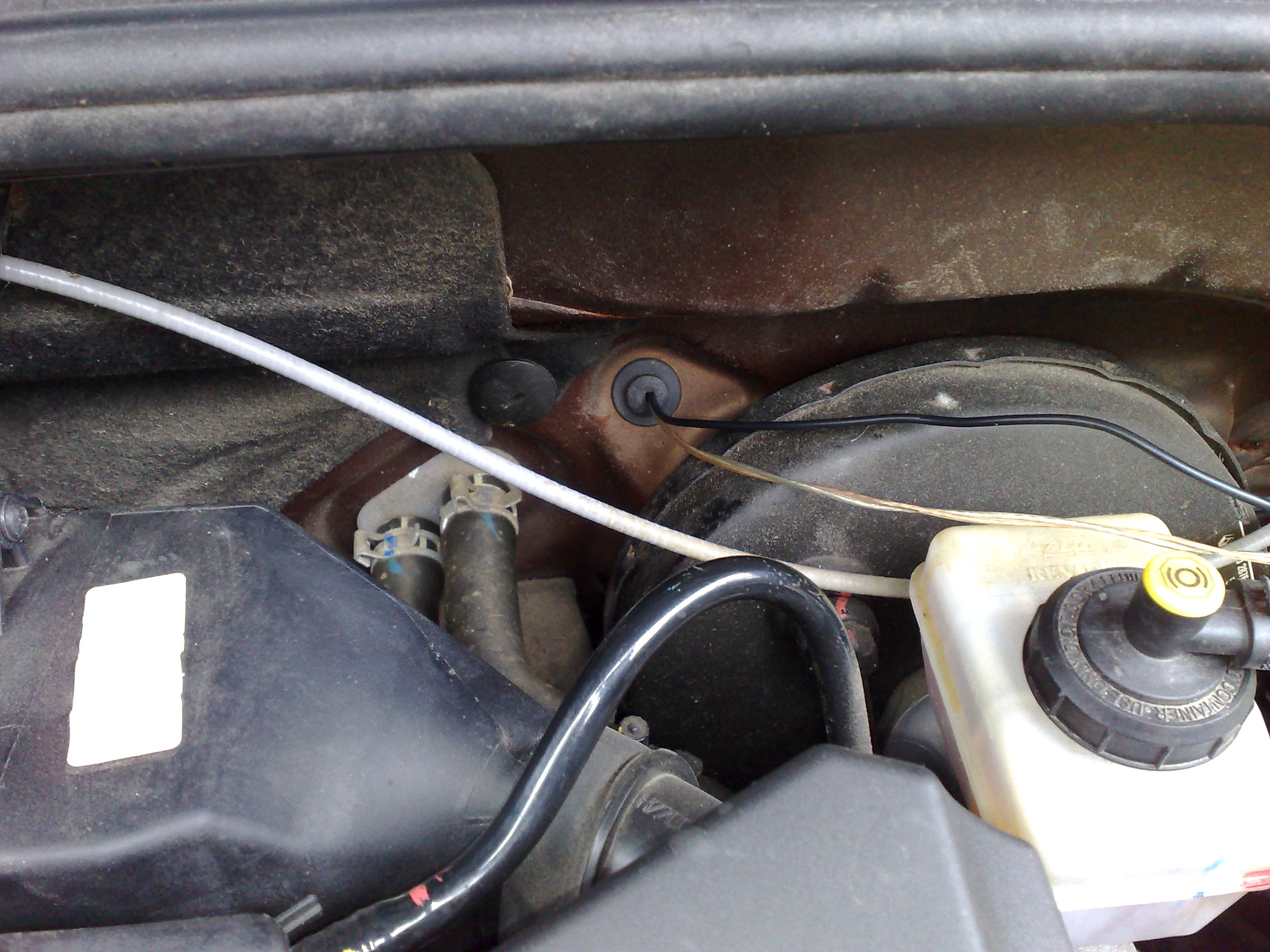

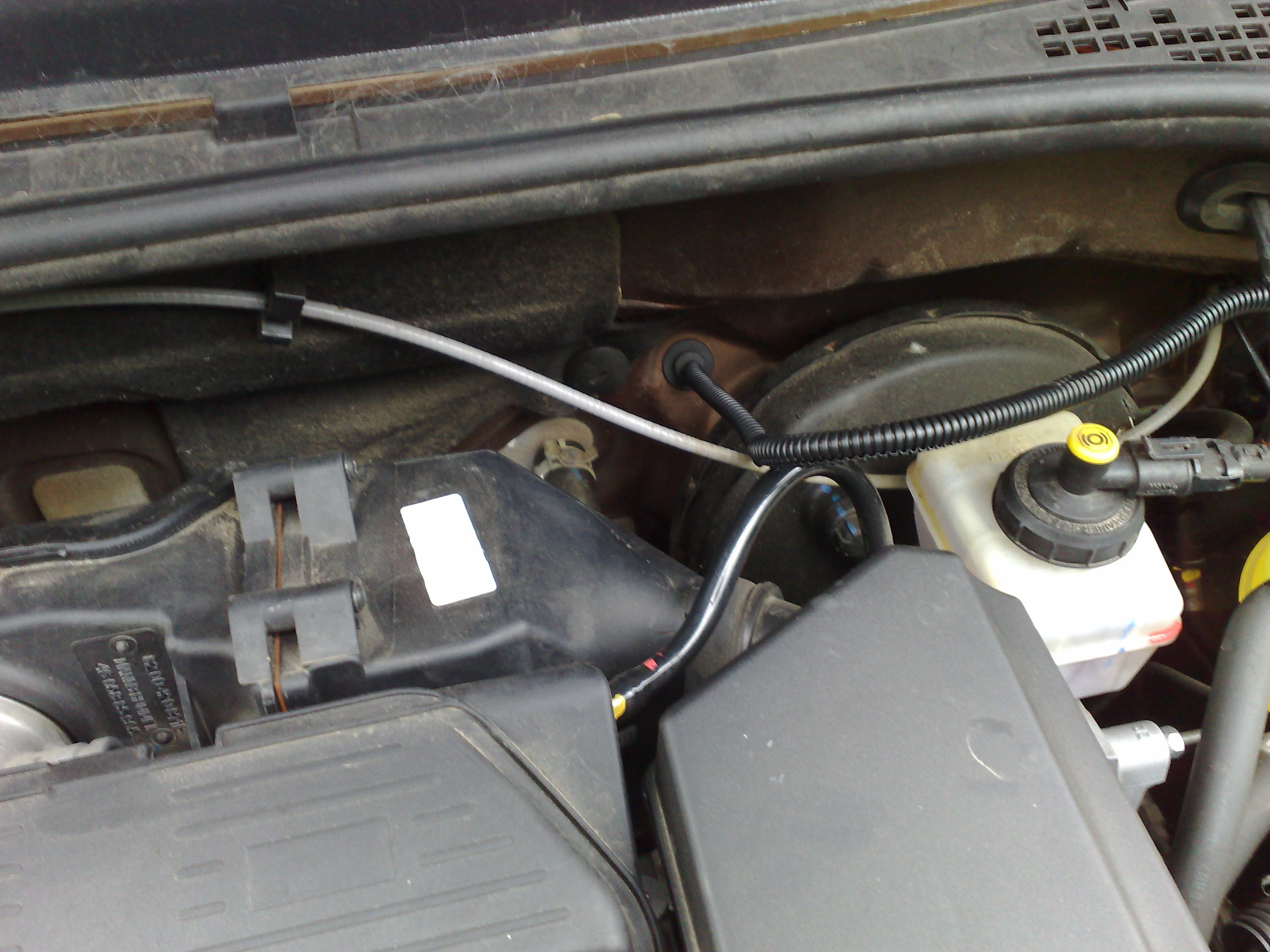

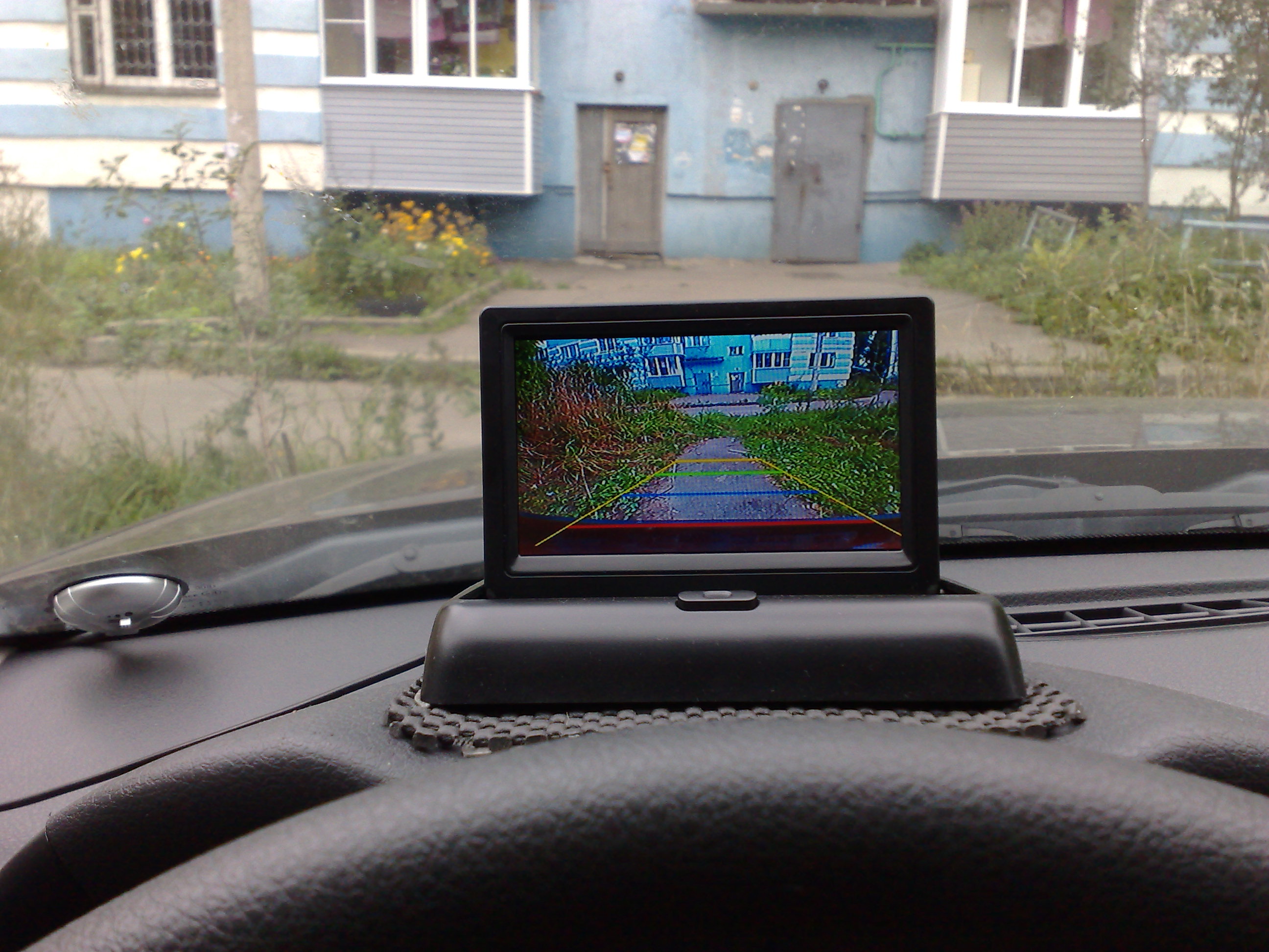

Создавая эту тему я писал , что хочу установить камеру под логотип. Установил, правда она для зад. вида. Монитор не переворачивает картинку, буду его менять .Считаю, что камера на своём месте. Виден край бампера, красная линия это 50 см. до бампера. Провода провел через эту заглушку, похоже это отверстие от бывшего троса газа, под ним в салон ничего не мешает. Много писали о ненадобности этой камеры, но комуто она и нужна. Мне, чтобы не пустовал второй видеовход на мониторе. Да, кстати, камера на этом месте ,охватывает всю ширину бампера. Что скажите ???
