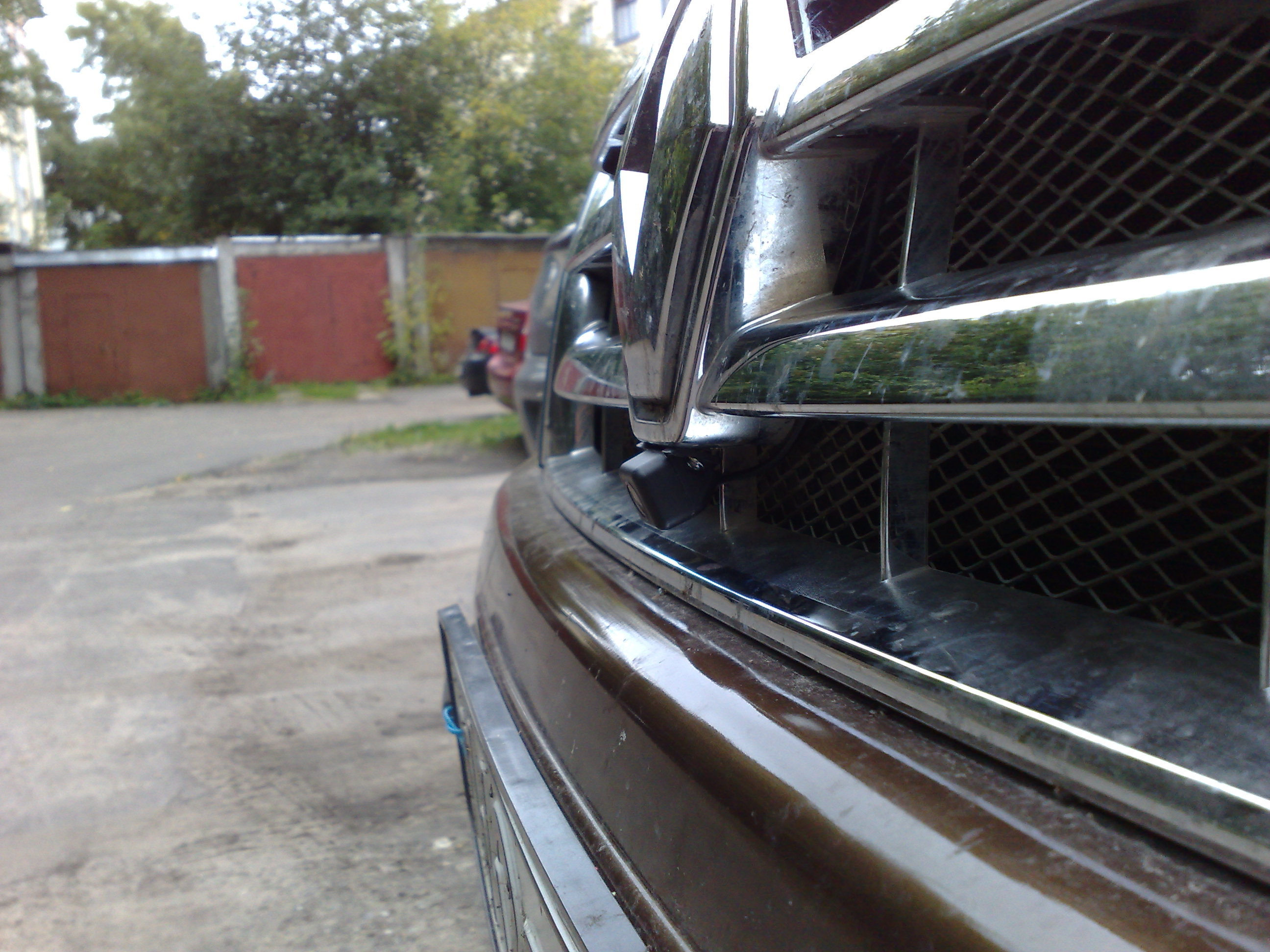

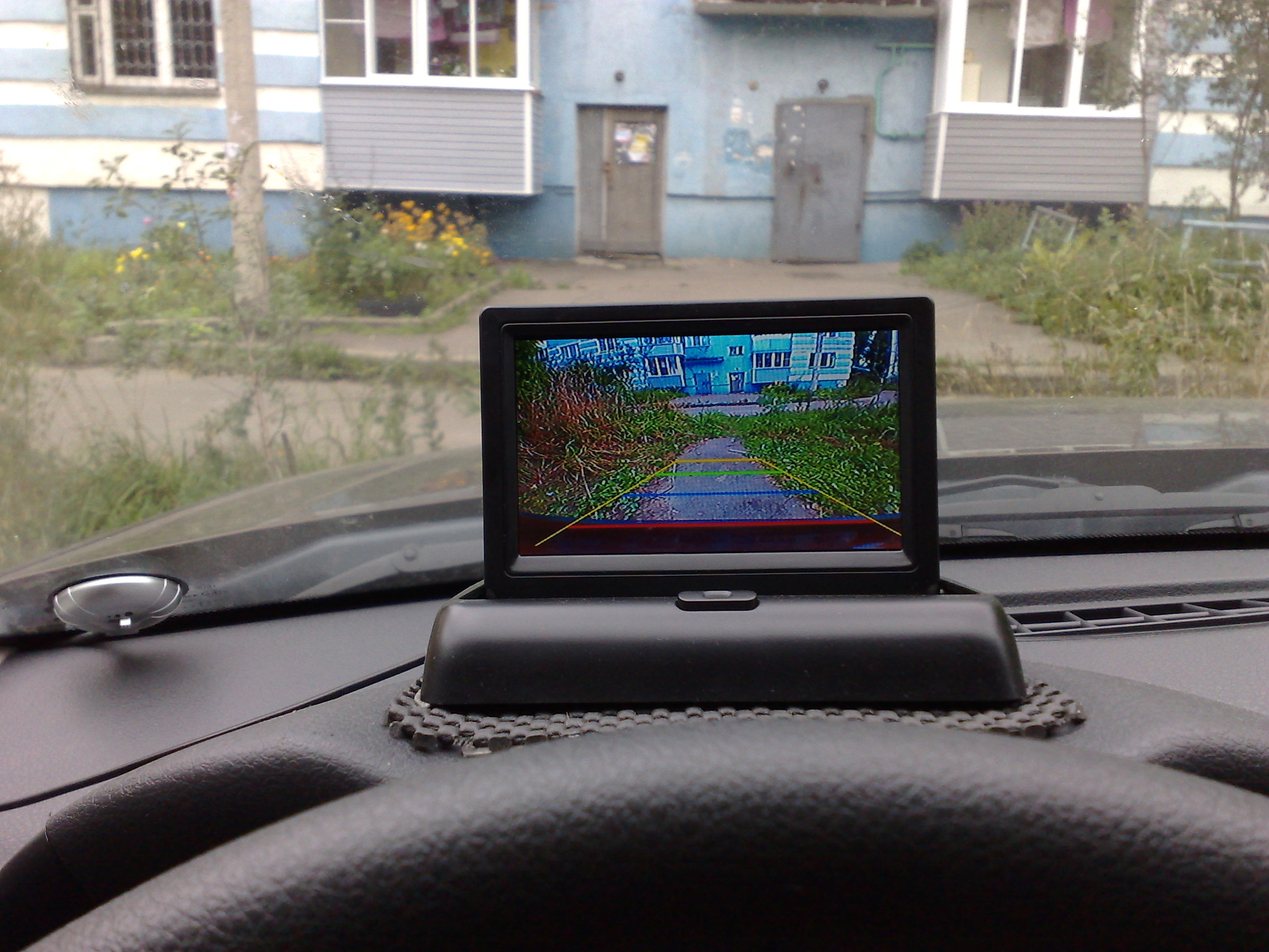

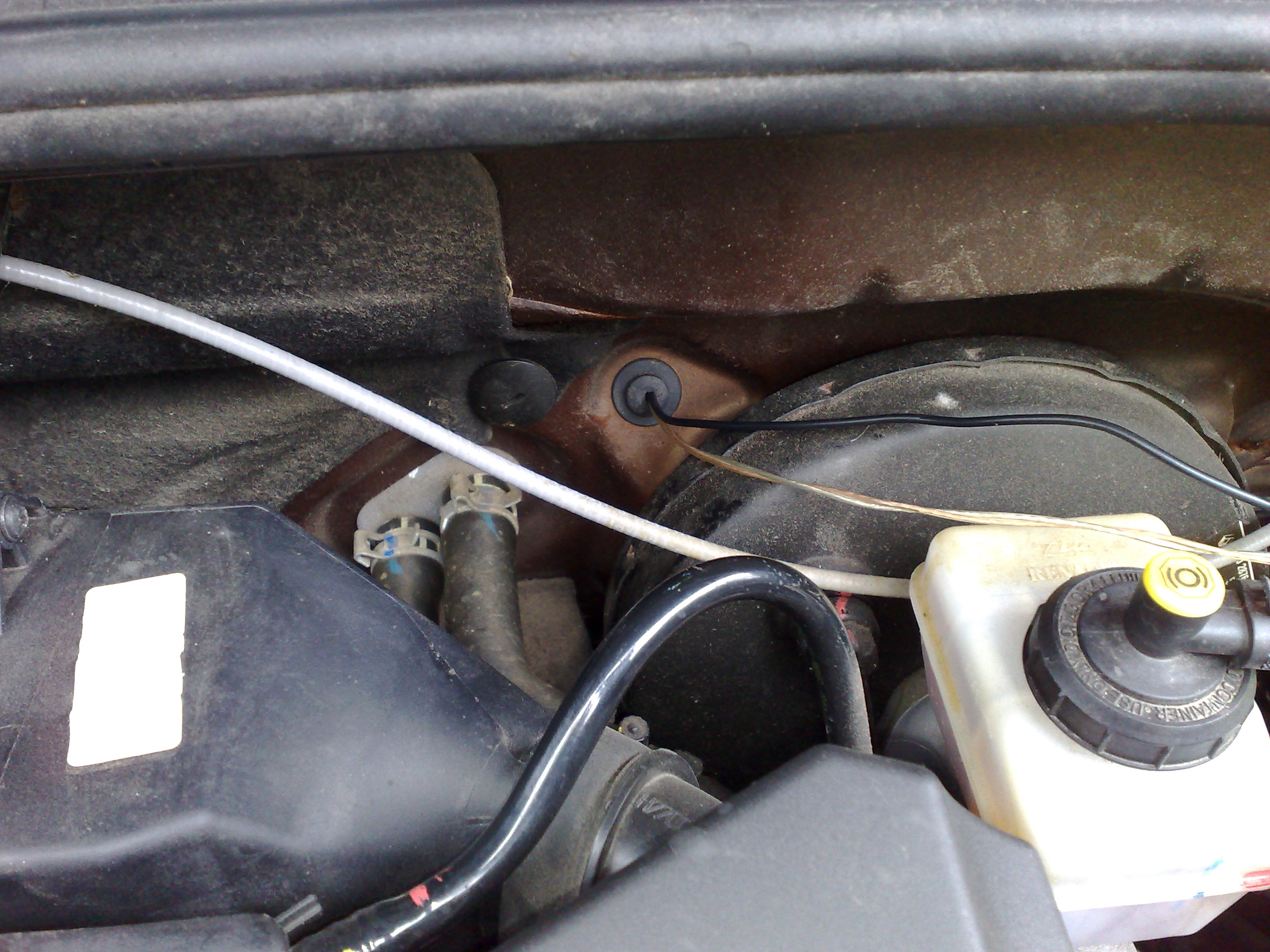

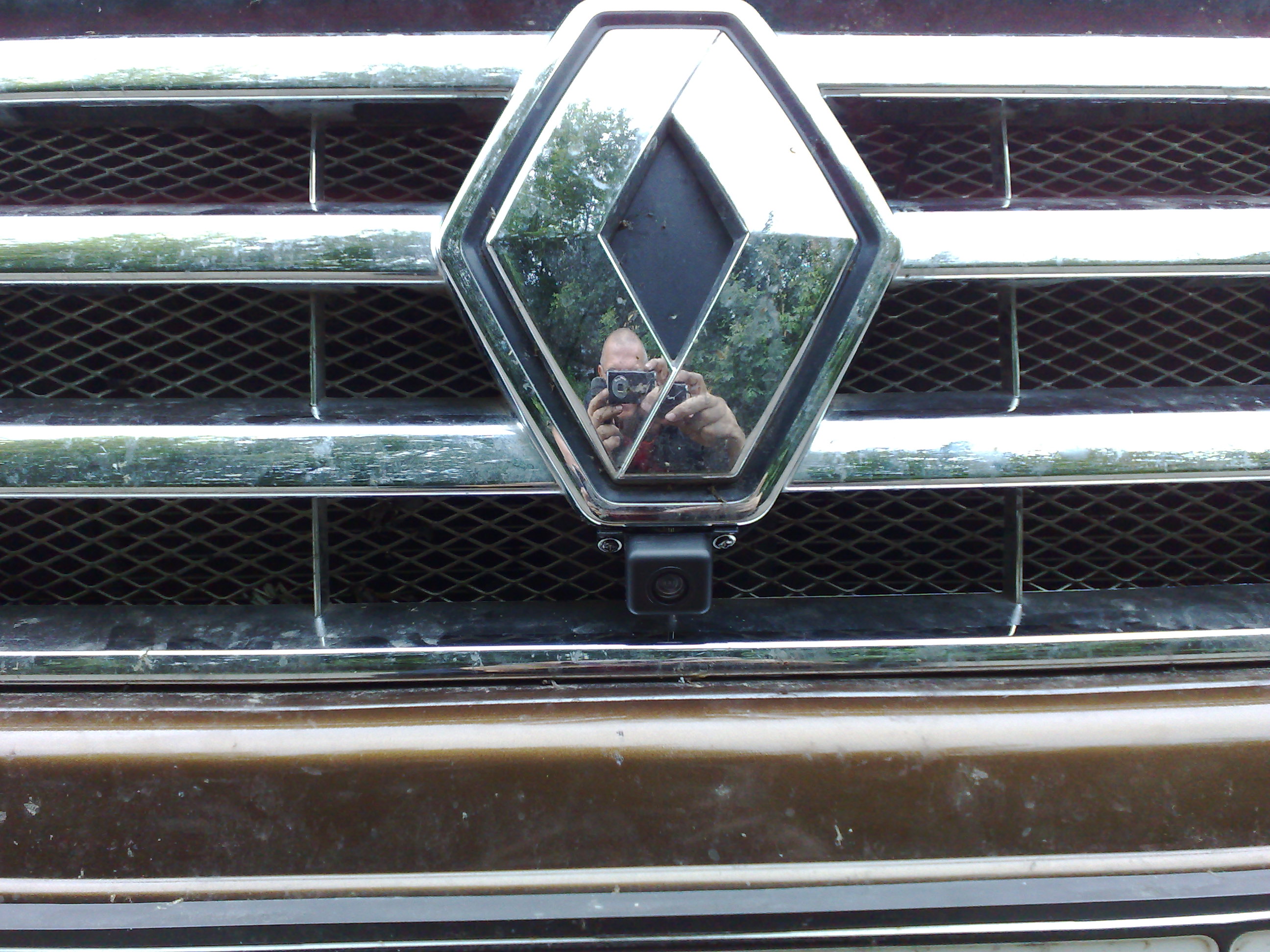

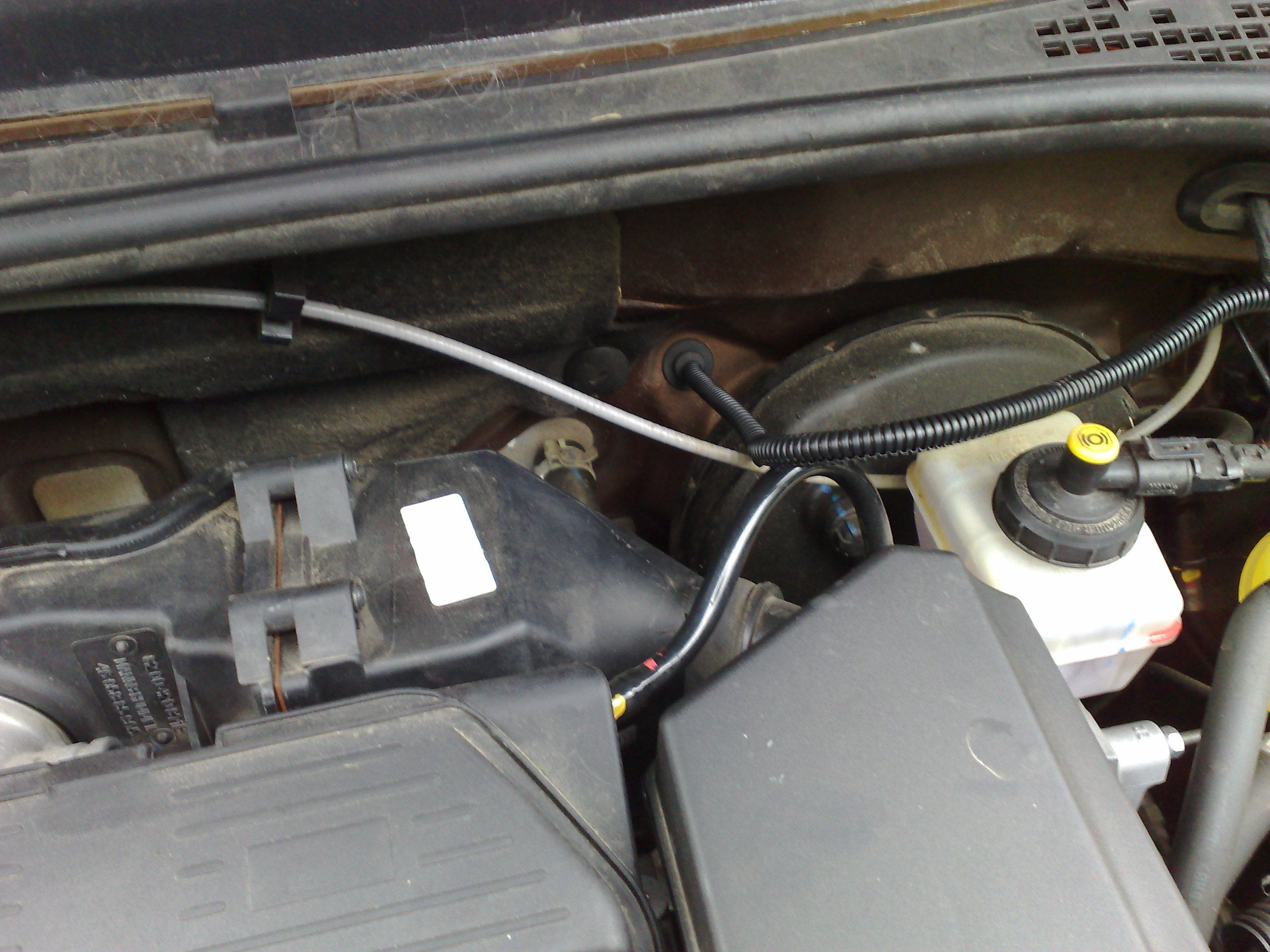

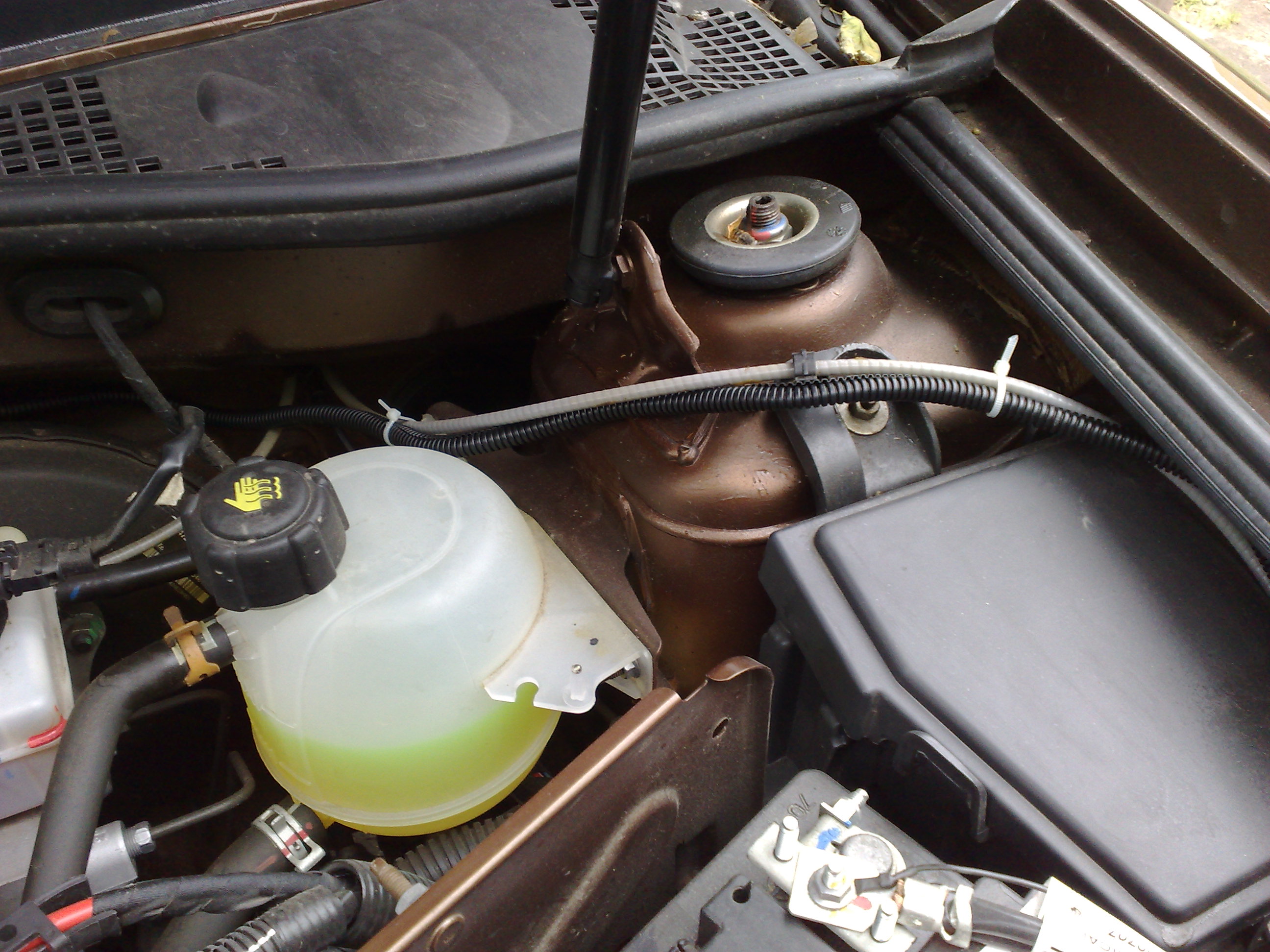

Чтобы использовать полностью монитор, у которого 2 видеовхода , пришлось установить переднюю камеру.Закрепил ее под логотипом, считаю ей там место . Виден край бампера. Камера зеркалка, придеться менять монитор, чтобы повернуть картинку. Через отверстие у вакуумника, можно провести любой провод и не один в салон, ничего не надо снимать и отсоединять.
