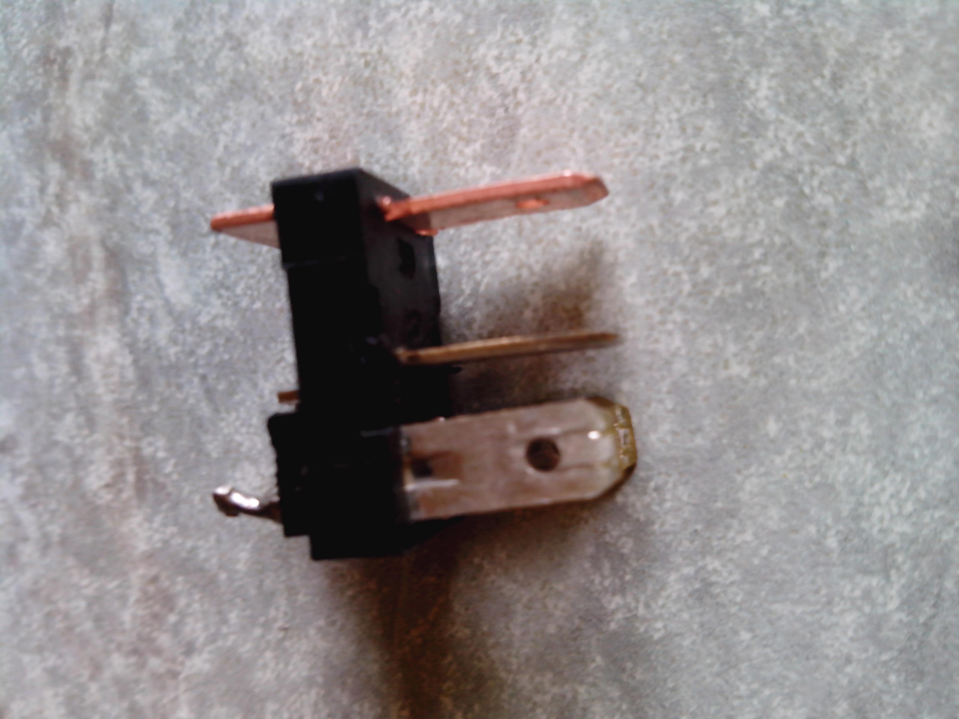

Проблему

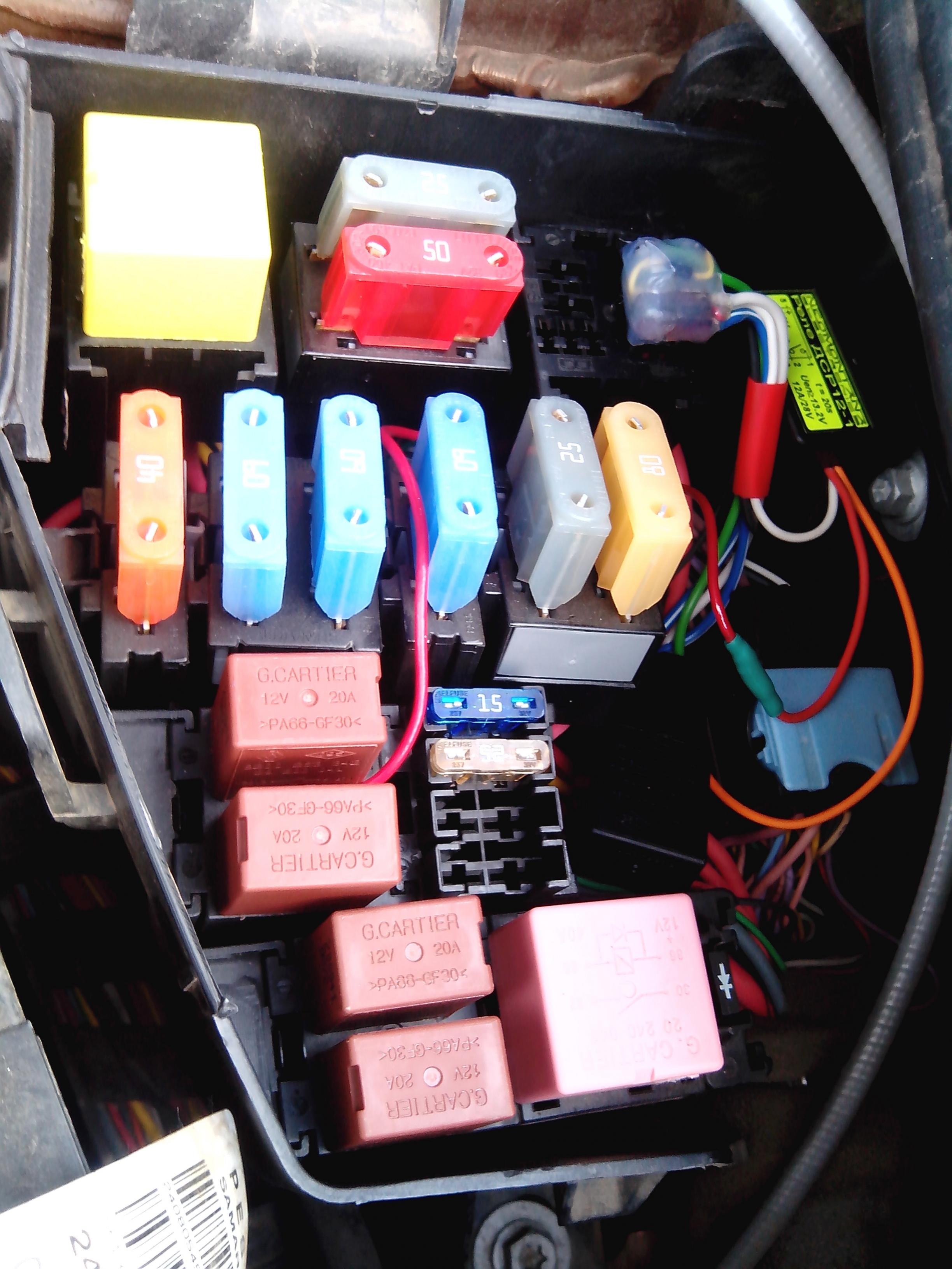

А зачем так сложно и дорого?
я для себя решил таким вот образом:

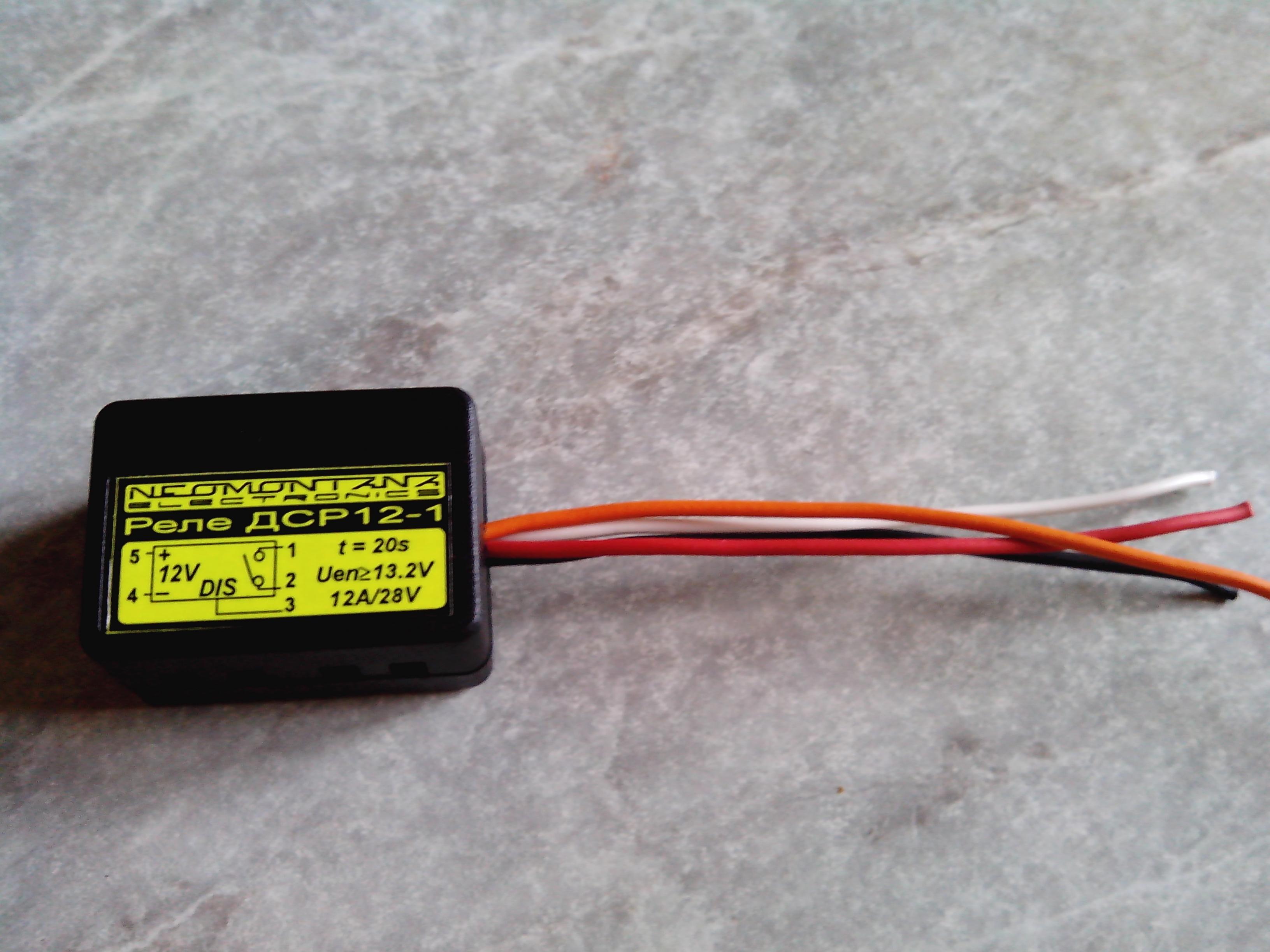

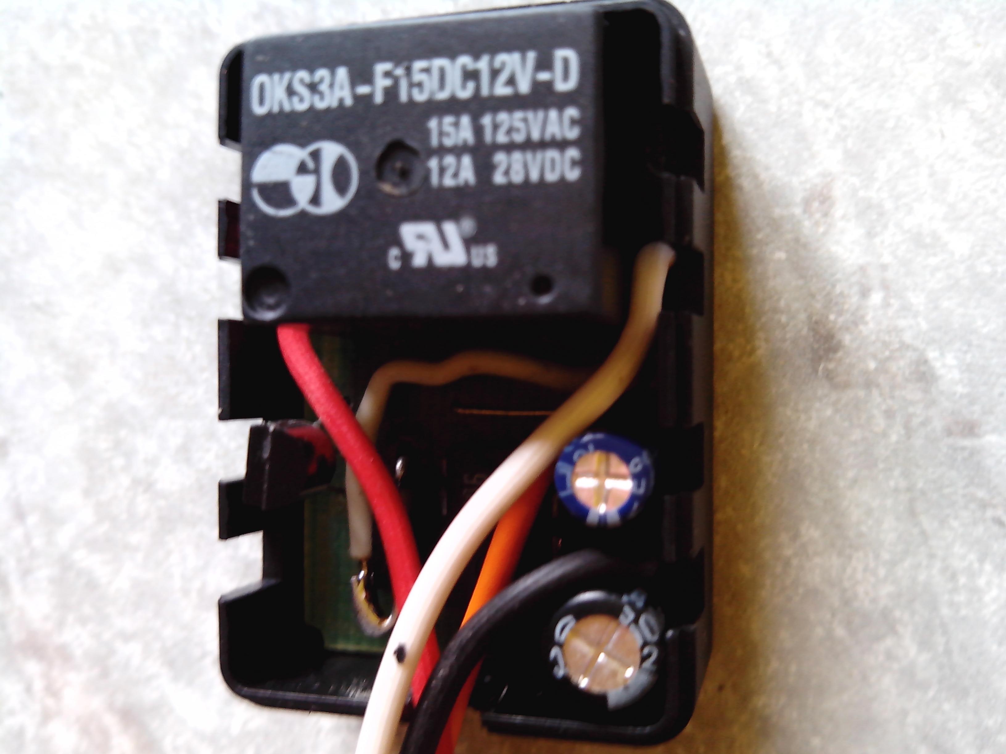

1. реле (контроллер) такого типа

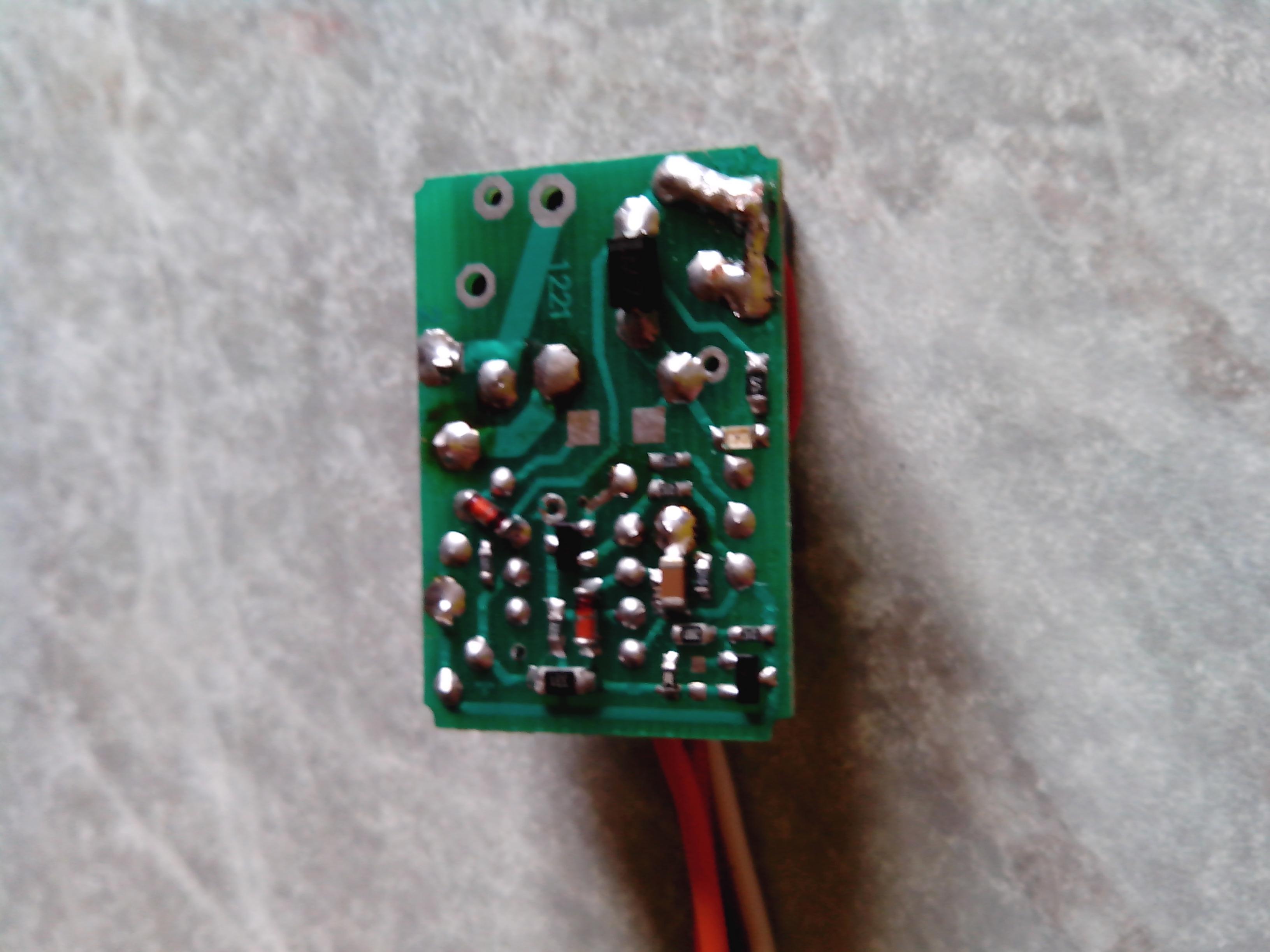

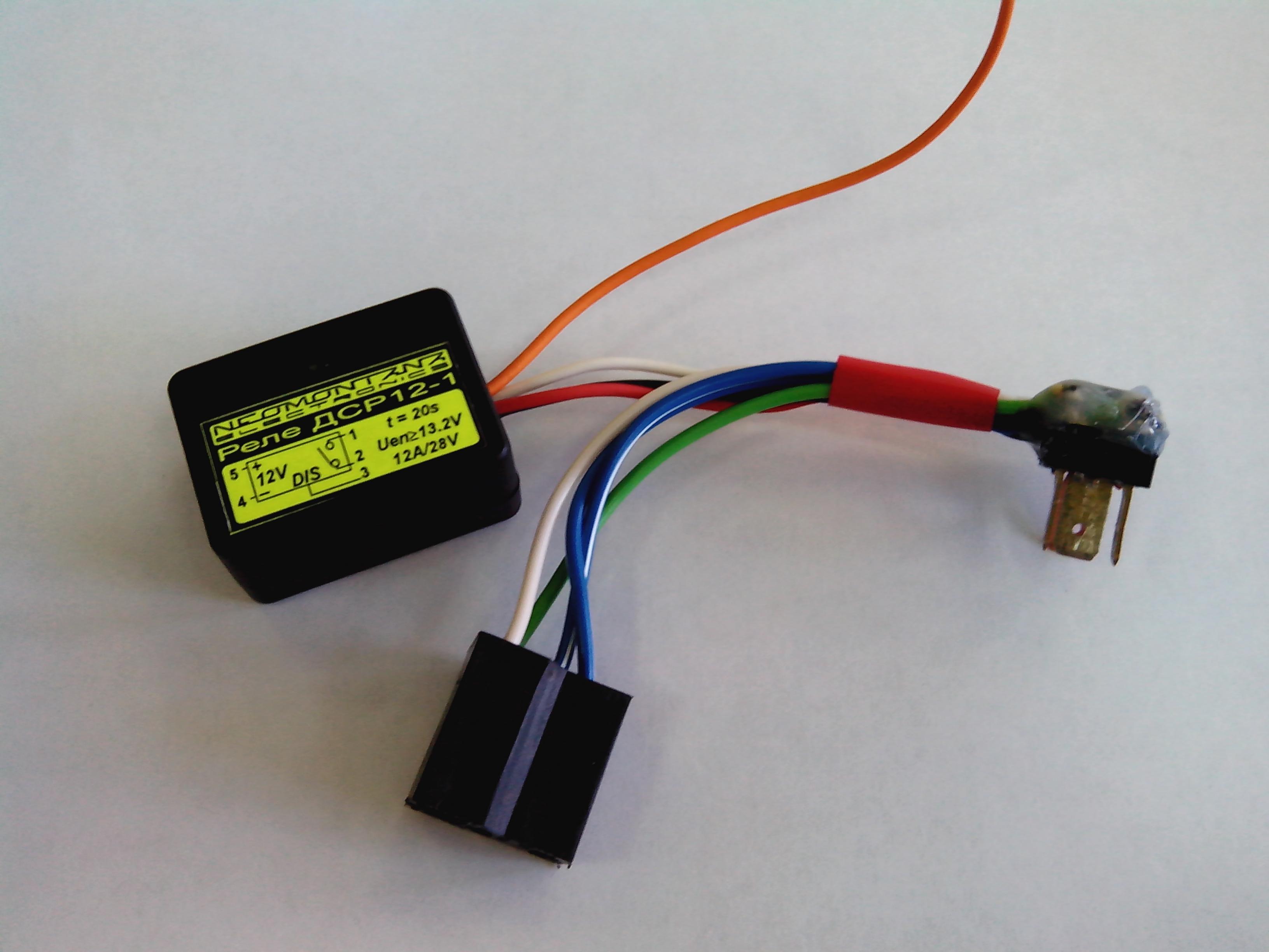

белый провод удаляется, ставится перемычка, провода сводятся в один жгут.

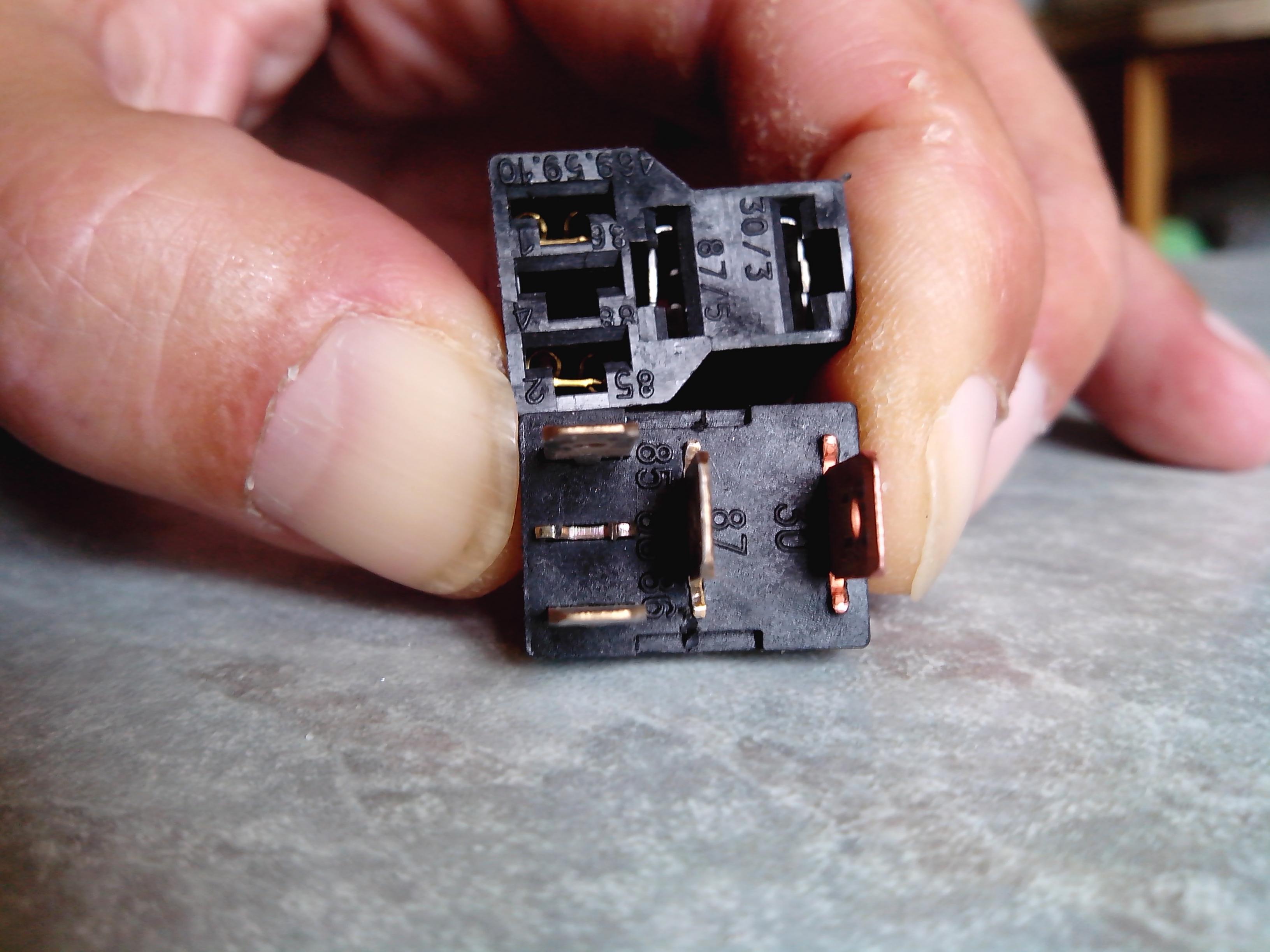

2. донорское 5-ти контактное мини-реле и соответствующий ему разъем.
3. паяльник, термоклей и немного проводов.
Схема доработки, сохраняется весь исходный функционал, легко обратима к исходному виду. (респект igorentiy с Драйв.ру у которого я потырил исходник схемы )
Ну и собственно что из этого получается
(сырой вариант, оражевый и красный провода из жгута надо выносить)
Колодки реле ПТФ и управления вентилятором печки были перекинуты местами для удобства.
Оранжевый провод идет к голубому, как это подробно сфотографировал Olejman
здесь
Замена штатных для ПТФ галогенок на светодиодные - дело Вашей доброй воли, вкуса и кошелька. Схема будет работать в любом варианте.
Свет включается после заводки движка с паузой по времени. Выключается вместе с движком или при включении габаритов (БС, ДС).
Функционал ПТФ (галоген) - сохранен.
Общие расходы на реализацию примерно 500 руб, и полчаса чистого времени.
