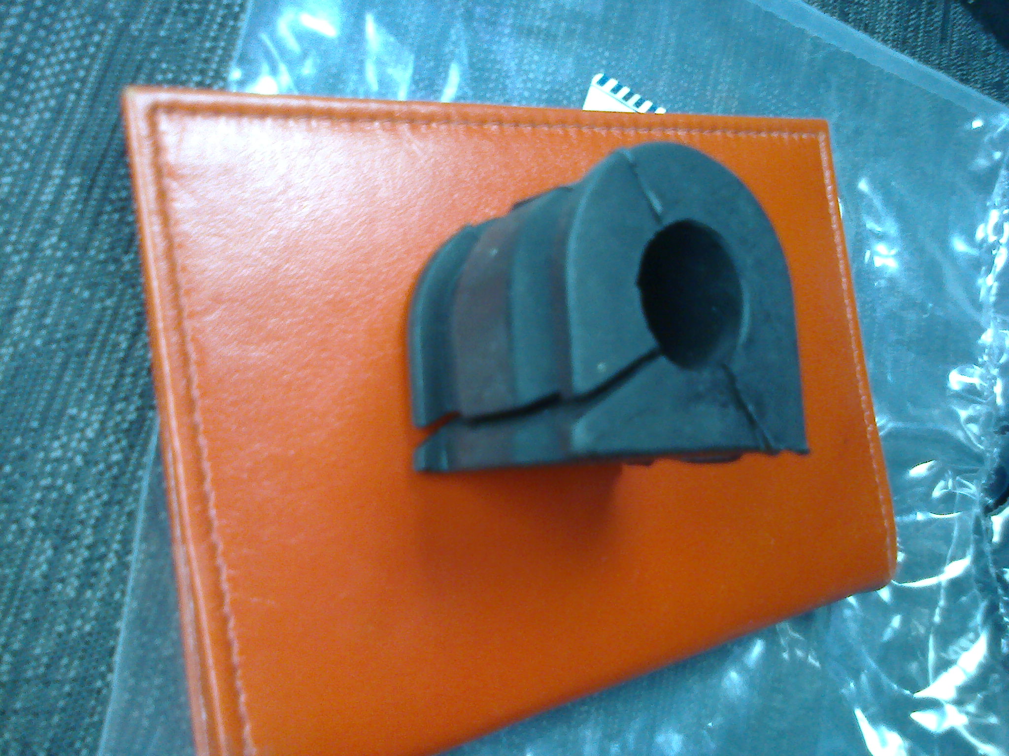

Всем привет! На днях заменил масло в КПП на Castrol, поменял втулки стабилизатора на Sidem,230р/шт, и заодно,по традиции, моторное масло,привык менять его раз в 7500км.
Передачки вроде как легче стали включаться,сильной разницы не заметил,а вот заводское масло почему-то было цвета воды в грязной луже. Зато теперь чище чистого! Купил 3 банки по 1л,оказалось,что влезает не более 2,перелил больше положенного,и около стакана масла вытекло в яму...

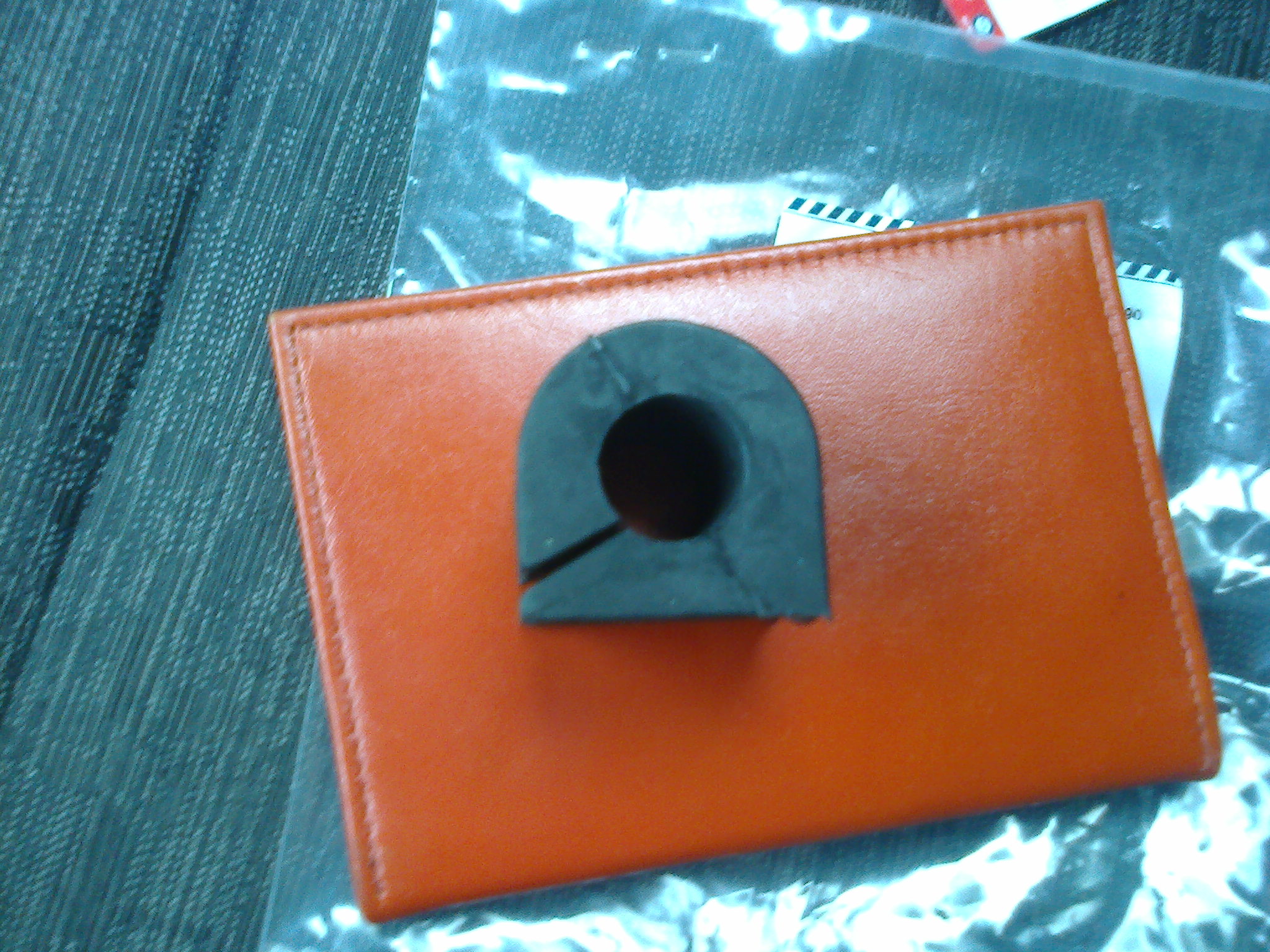

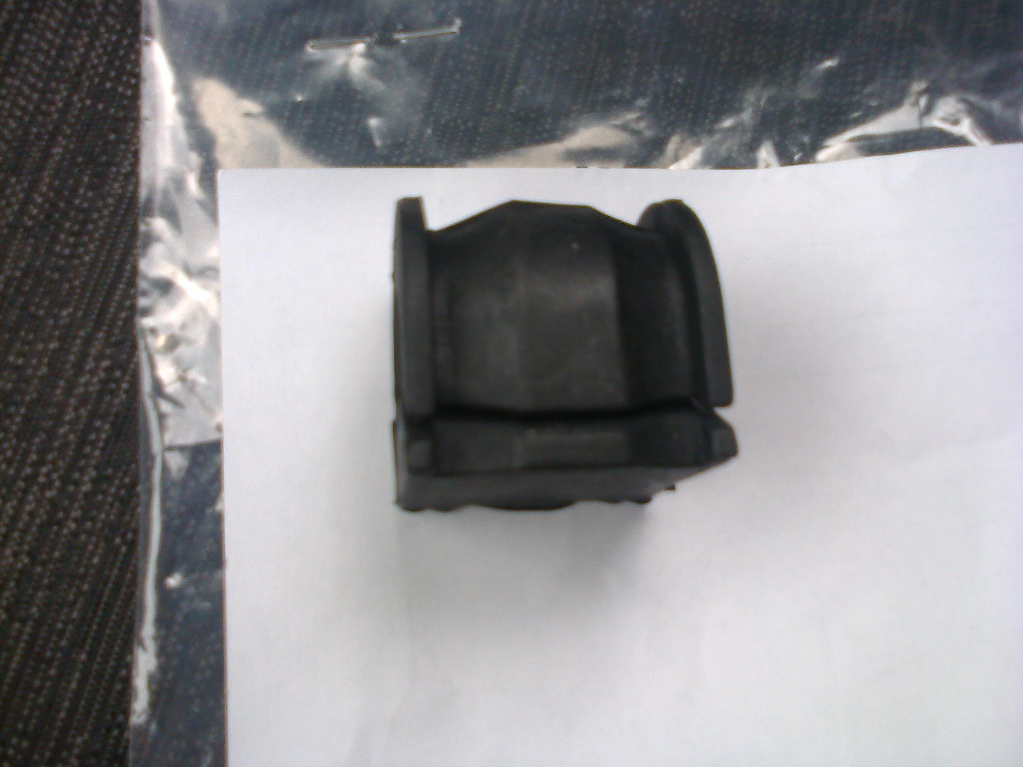

После замены втулок стук в подвеске пропал,а заводские втулки я оставил вместе с пластиковыми вырезками-уплотнителями про запас... Вдруг Sidem недолго отходят))
Про заменители: логановские втулки не подойдут точно: форма иначе,отверстие больше и стенки тоньше, а от ВАЗ 2121,как советовал украинский клубень -ну,не знаю... если только резать втулку и колхозить,колхозить,и ещё раз колхозить! Т.к. форма втулки так же иная... Я не любитель чрезмерного колхоза,и считаю,что раз в 40 тыс км можно потратить 460руб на втулки.
Вот номер запчасти и собственно внешний её вид.
