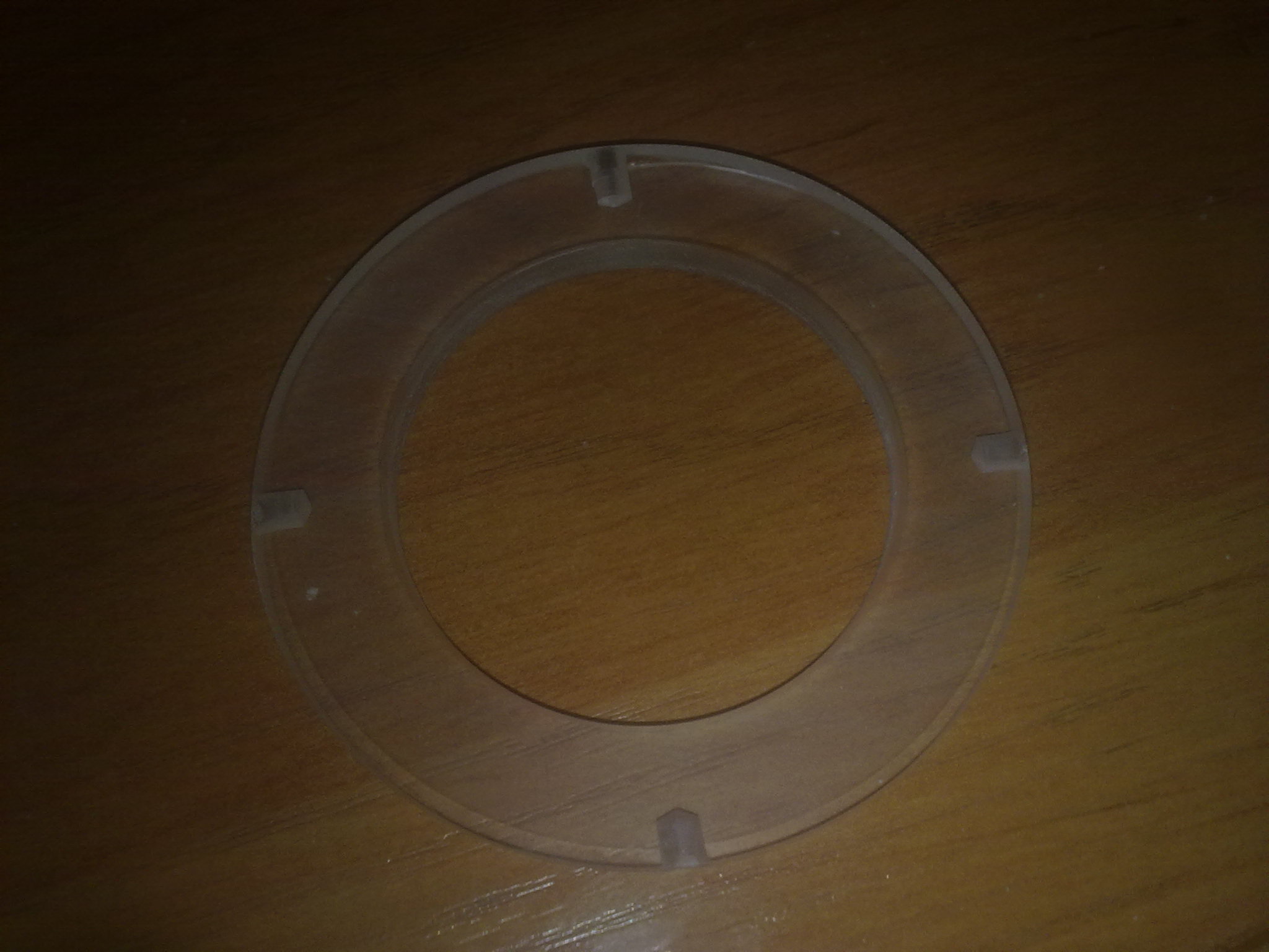

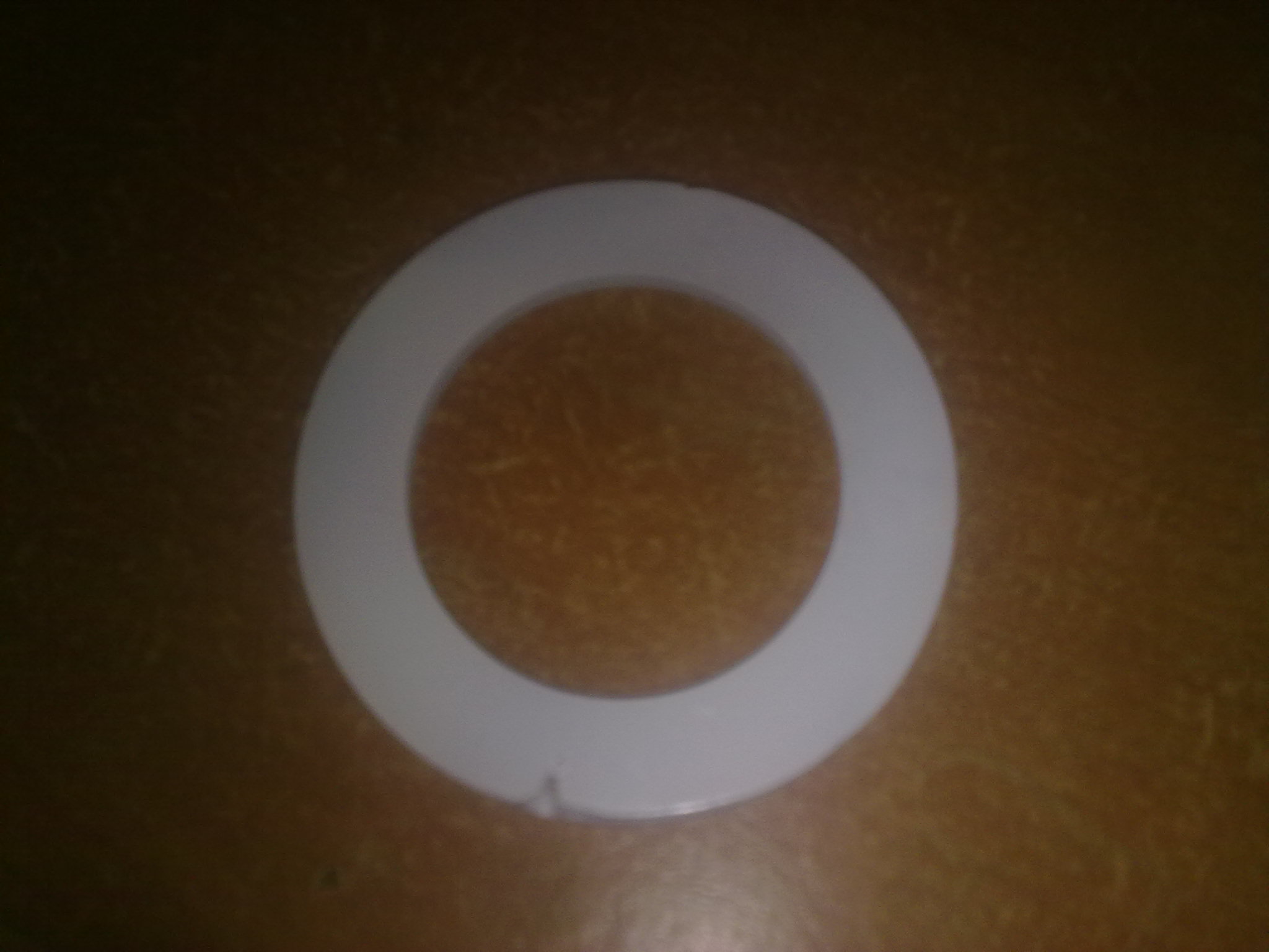

Подсветку сделал сам. Там нет ничего сложного. Взял оргстекло, желательно не толще 4 мм. ( в идеале чуть больше 3 мм.) Вырезал кольцо диаметр внутренний 38 мм. внешний 60 мм. Зашкурил мелкой наждачкой с внутренней стороны, покрыл грунтом белым для лучшего отражения , дальше просверлил отверстия под диоды диоды брал 12 в. диаметр 3 мм. Вставил диоды спаял проверил. К замку прикрепил на двухсторонний скотч. Подключил к плафону освещения дверь открыл загорается закрыл через несколько секунд гаснет.
