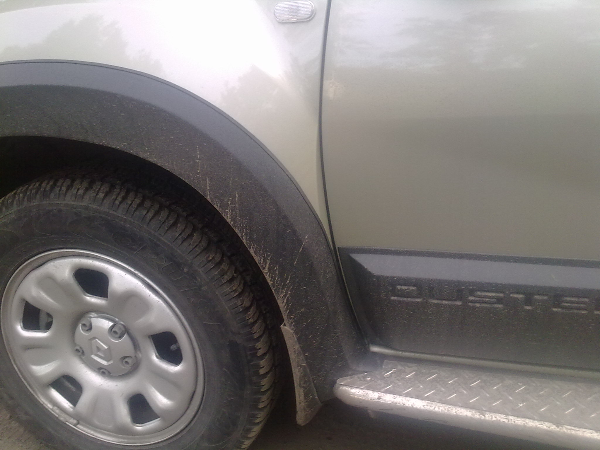

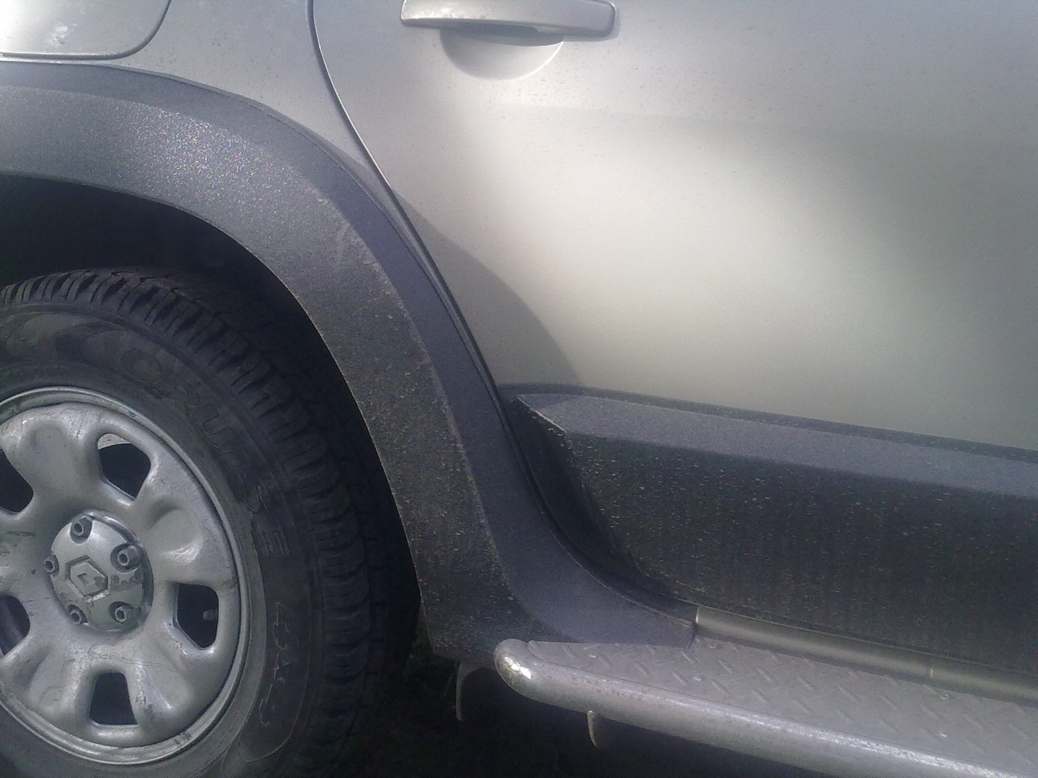

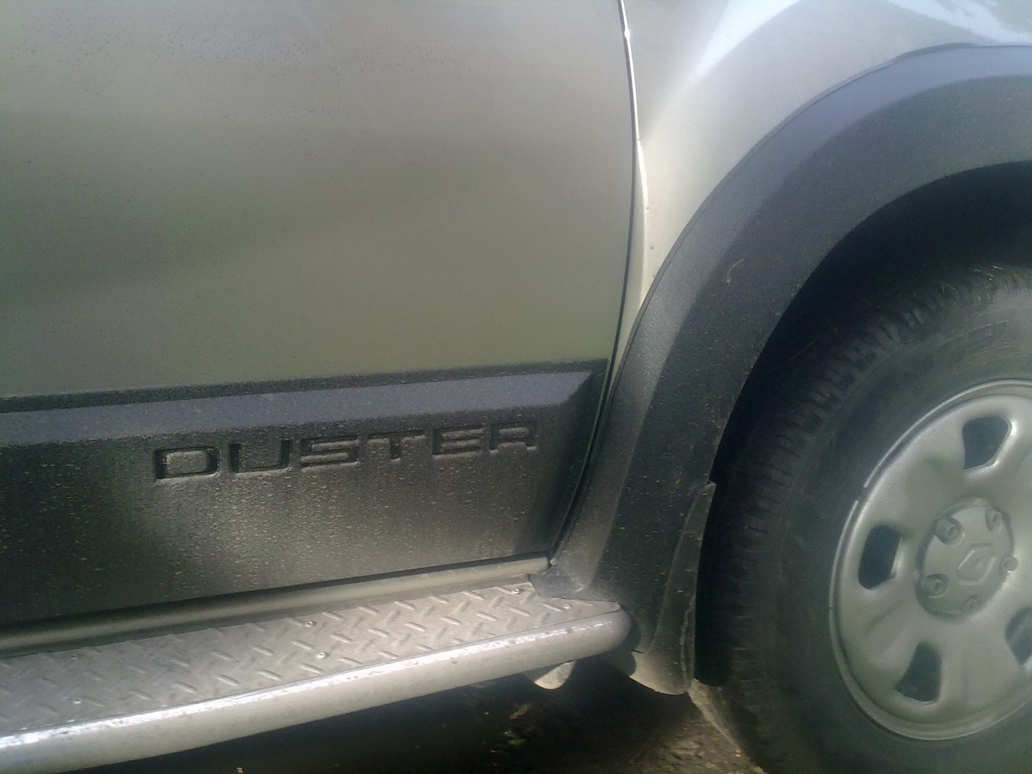

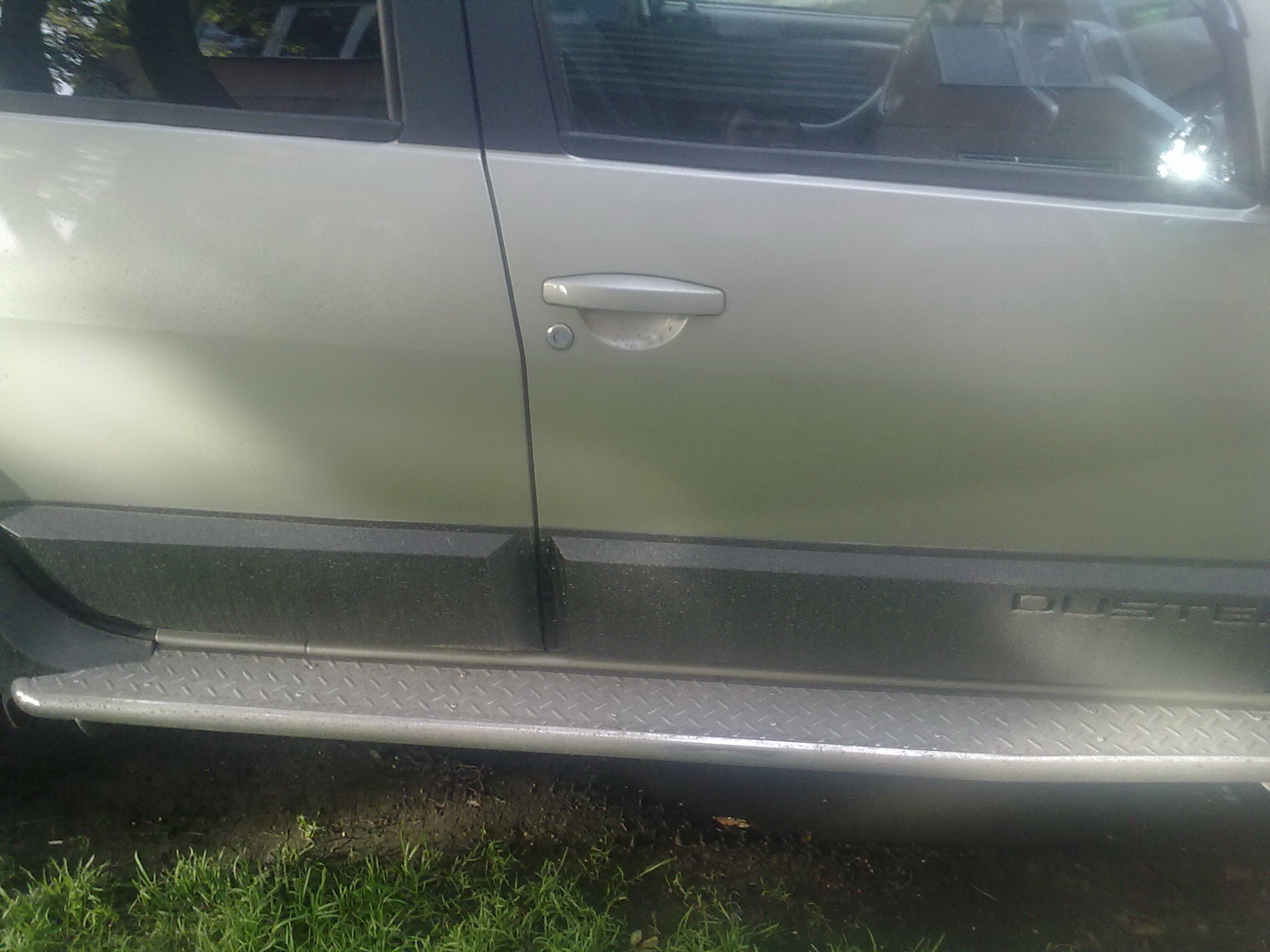

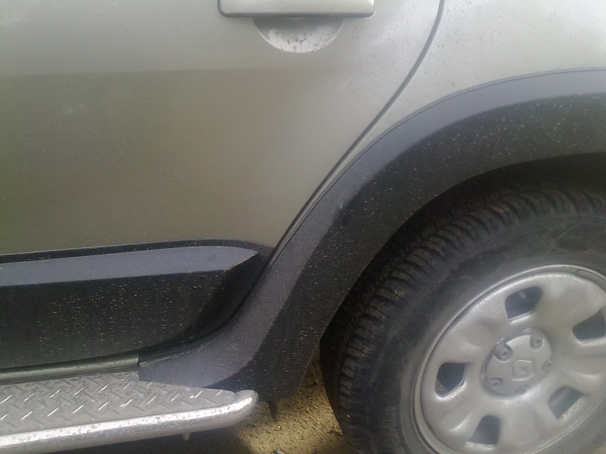

Труба встаёт идеально справа и слева и она как раз расщитана под расширители с обеих сторон и спереди и сзади-щели даже остались 1-2 см. от расширителя,были бы Картовские вообще встало бы супер. И ещё маленький негативный момент-сломал штук 5 свёрел,сама площадка сверлится хорошо а вот приваренная к трубе п-образная железяка на которую она потом приклёпывается ваще не хочет сверлиться-металл не земного происхождения)))
Если посчитаете флудом, скажите, удалю пост, но внесу некоторую ясность. Плохо сверлилось и ломались свёрла, близко к краю сверлили П-образную, цеплялись за трубу, сверло закусывало и ломало, нужно было примерно 45мм от края трубы отмерить и "всё пучком", я одним сверлом два комплекта площадок поставил, первый раз сверлил в "шахматном порядке", вторые площадки, чтоб не попасть в старые дырки, засверлил напротив уже инсталлированных заклёпок площадки. Специально фоток не делал, но подобрал в своём архиве вид всех четырёх концов площадок. Расширители от Карта, ничего не пилил, встало всё отлично.
