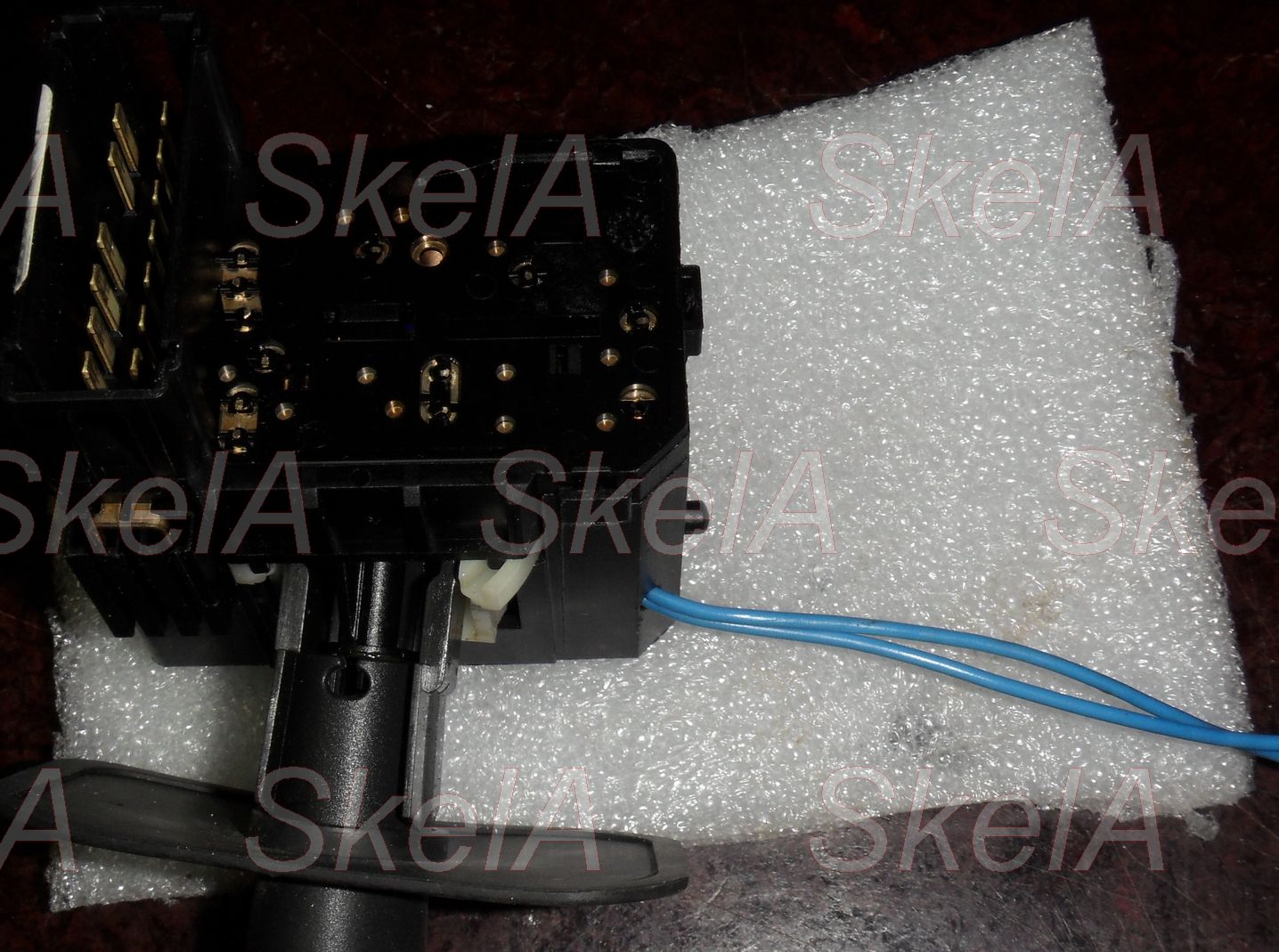

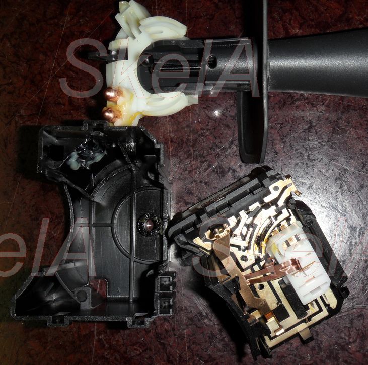

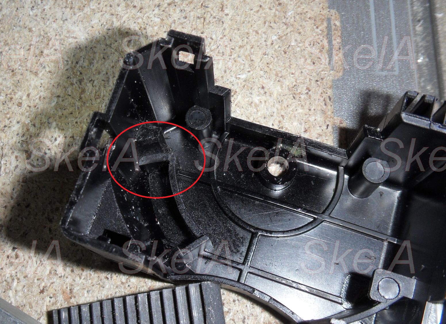

снимаем переключатель и разбираем

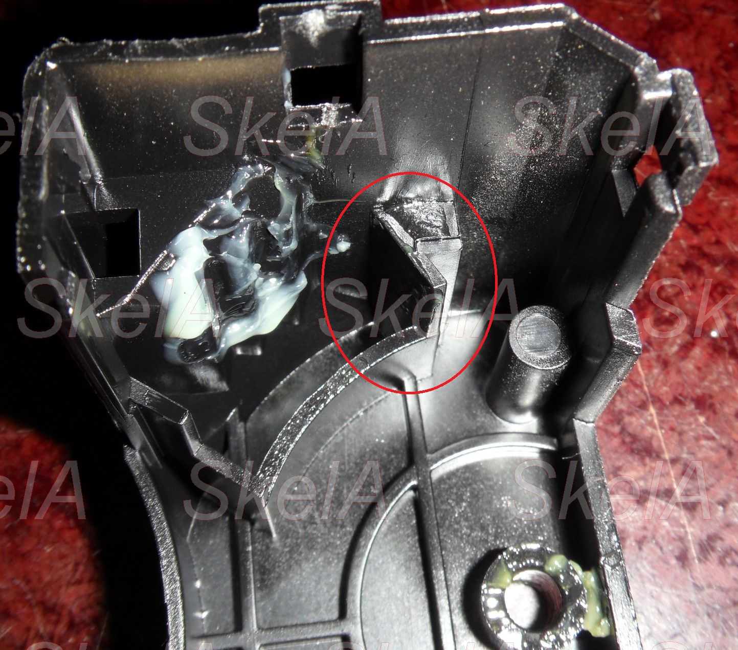

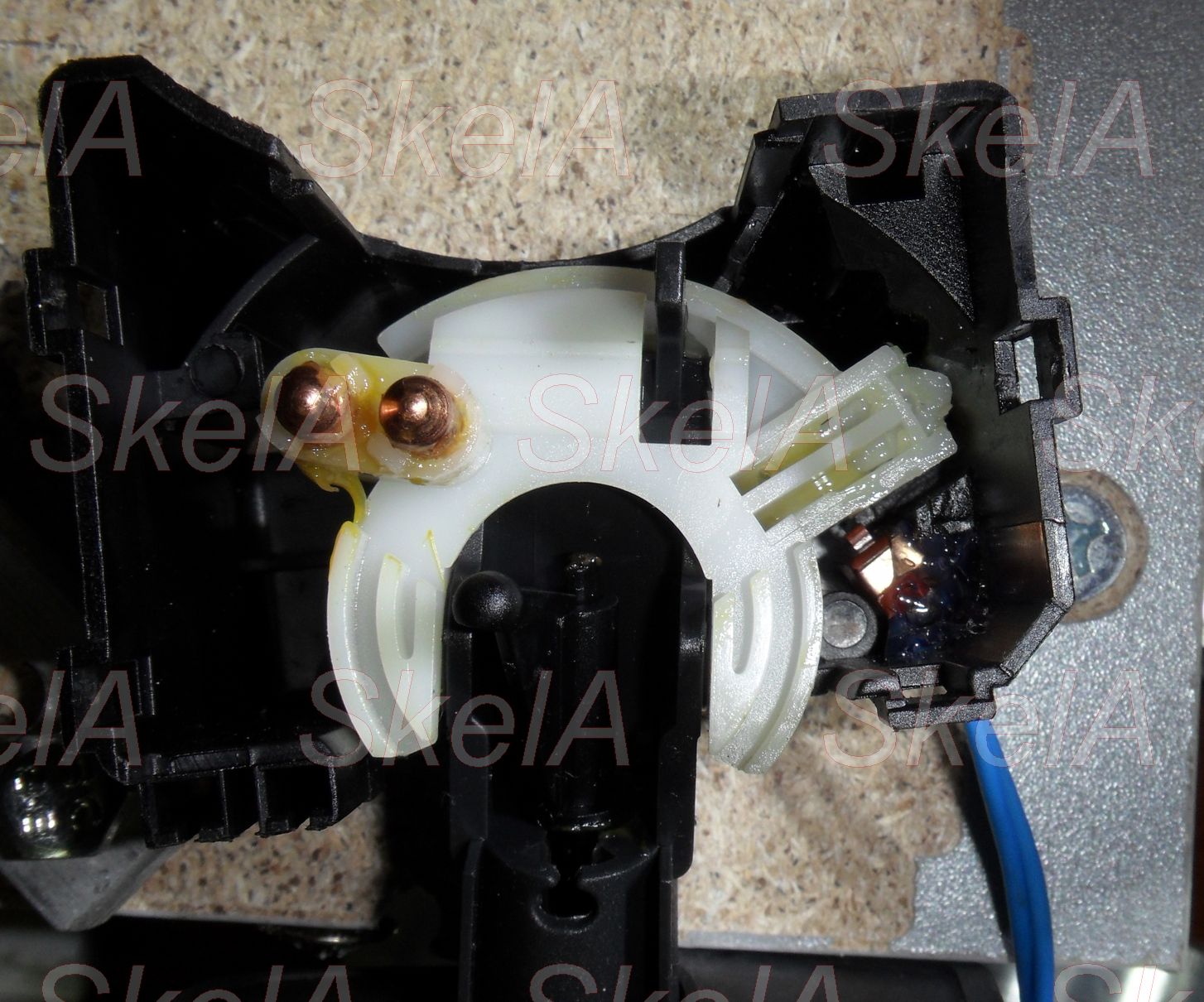

нас интересует стопор, в который упирается рычаг
срезаем стопор на ширину примерно 1 мм

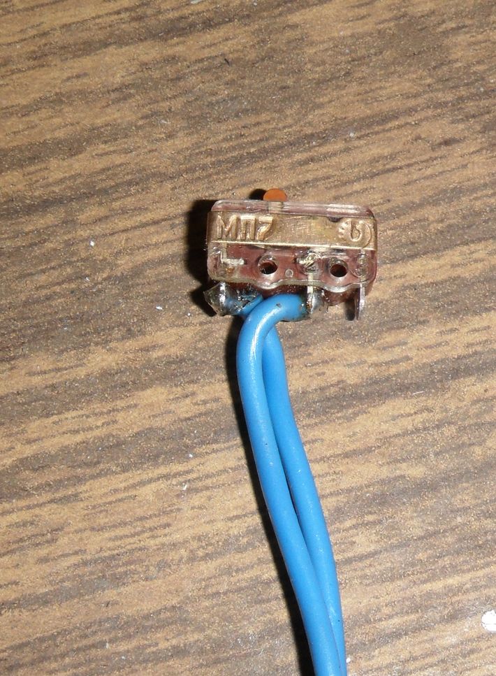

берем микропереключатель

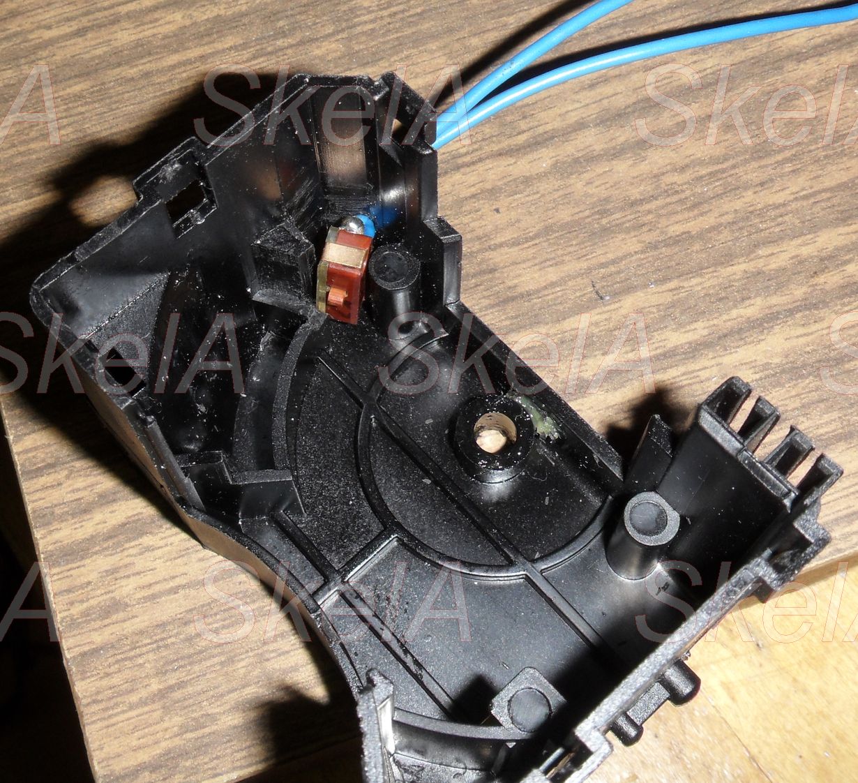

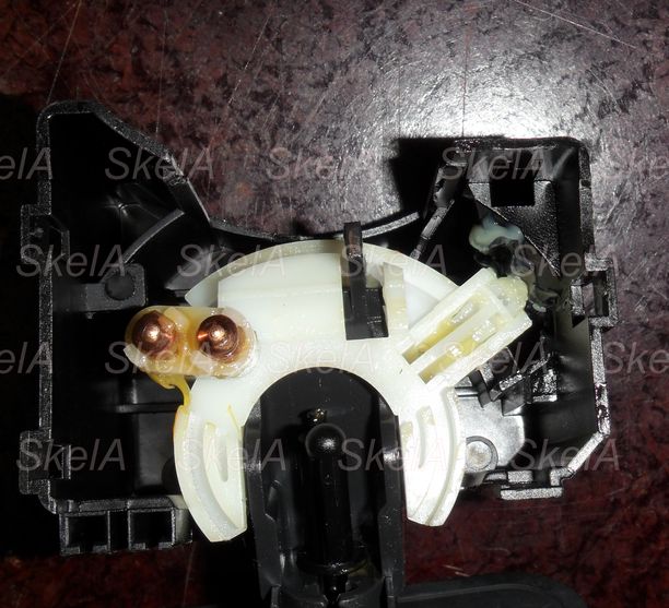

ставим чтобы толкатель микрика был на линии удаленного материала.
при нажатии рычага вверх срабатывает микрик, при отпускании рычаг сам возвращается в положение ноль
все фиксируем термоклеем
собираем. затрачено времени меньше 2 часов.
