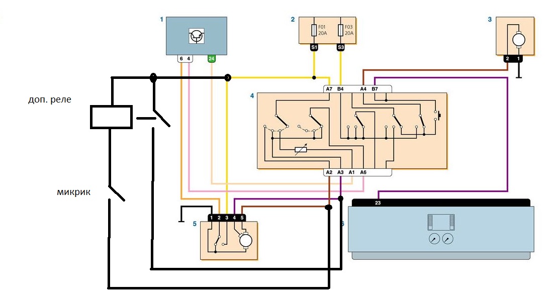

примерно вот так
но это пока не точно, чтобы все работало на верняка нижний конец микрика надо подключить не к А2, а на корпус.
