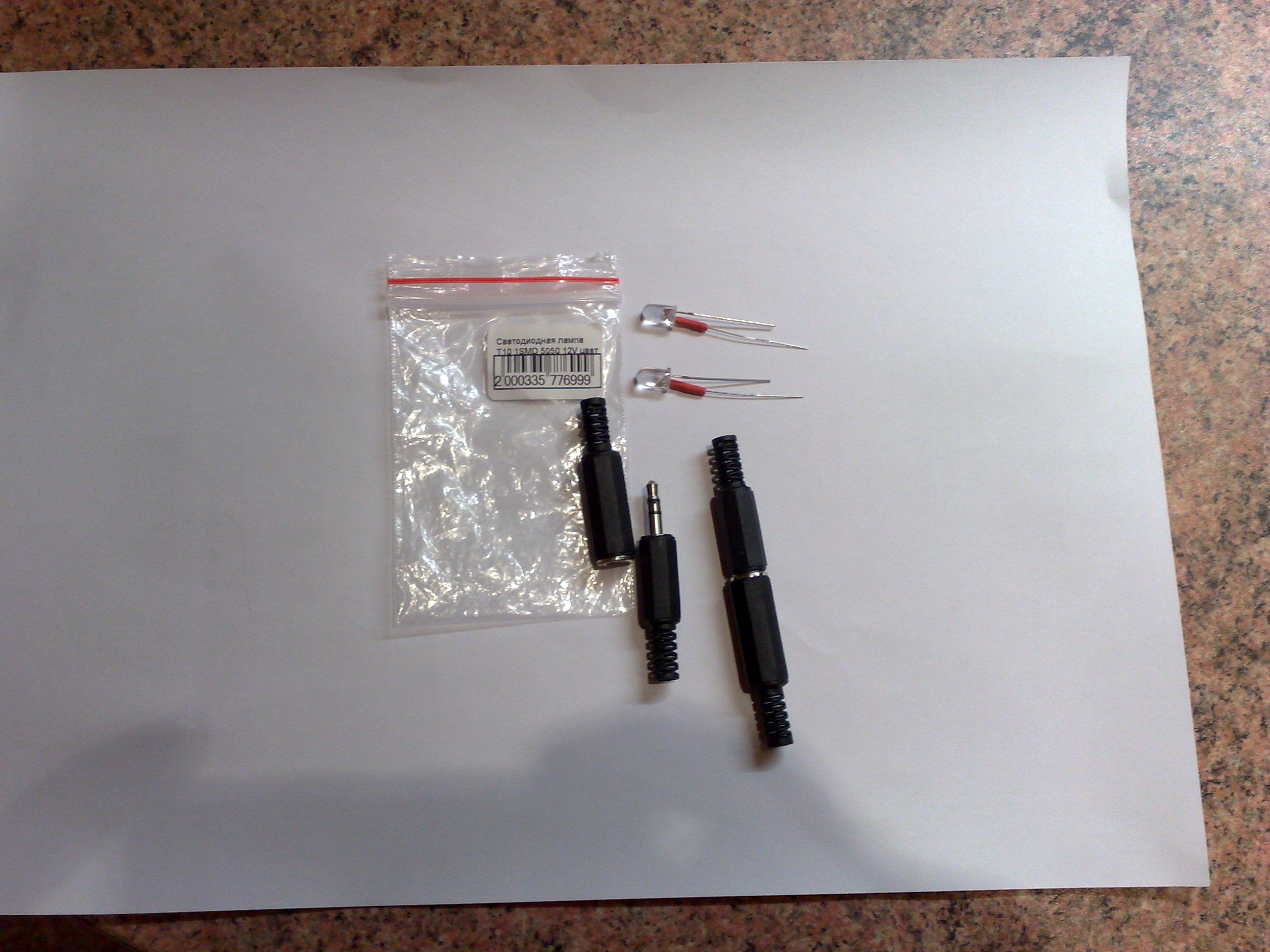

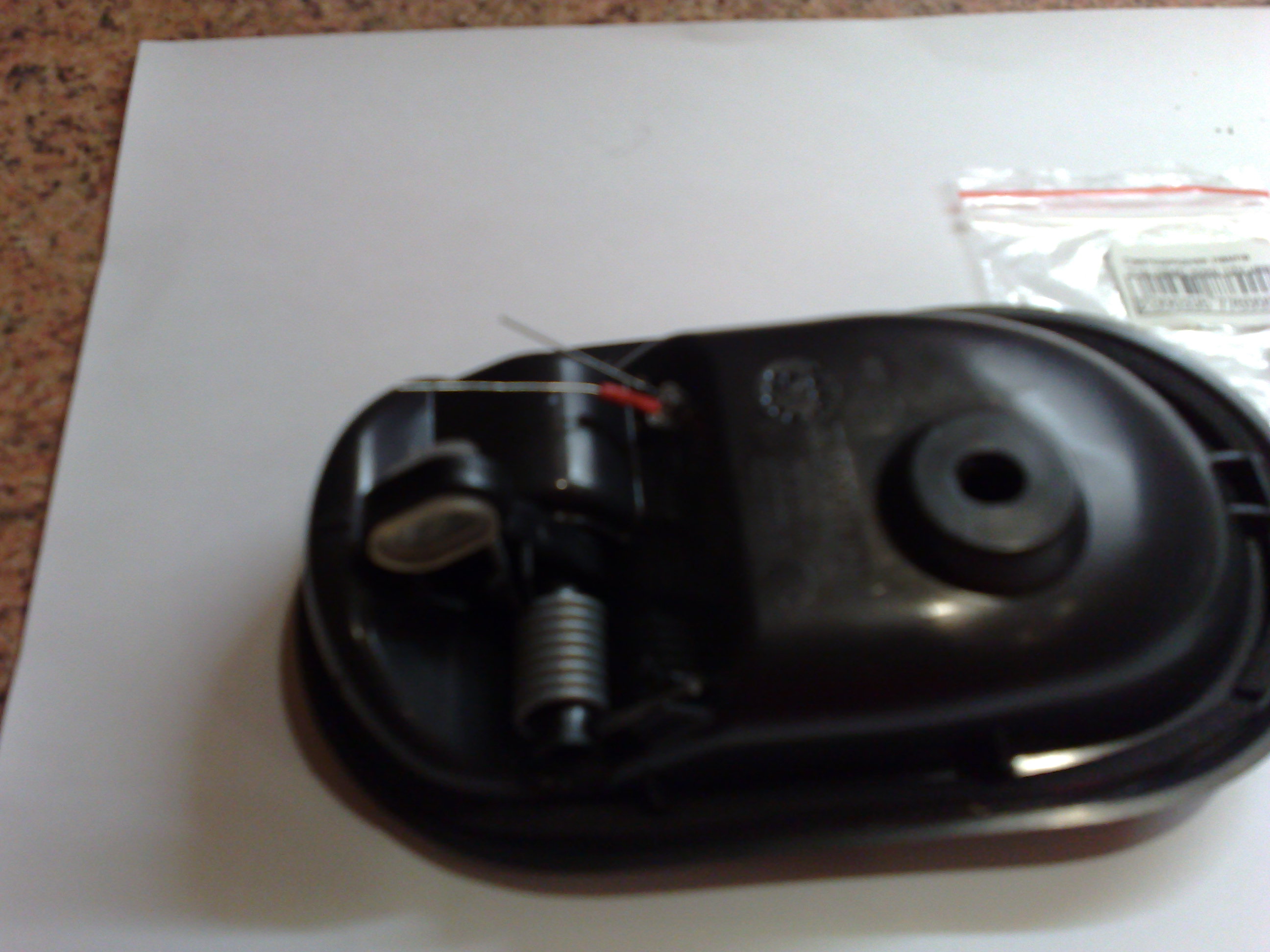

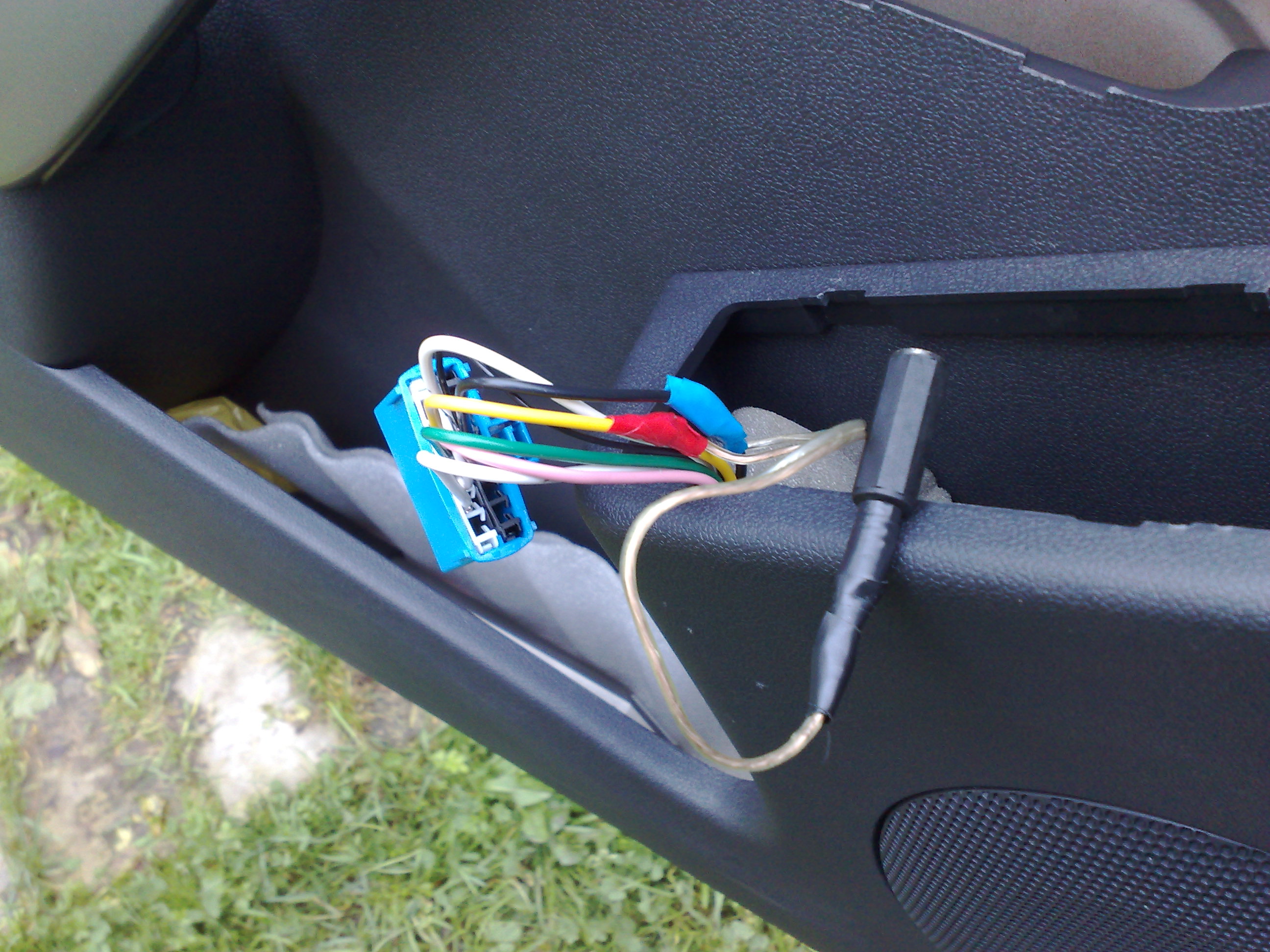

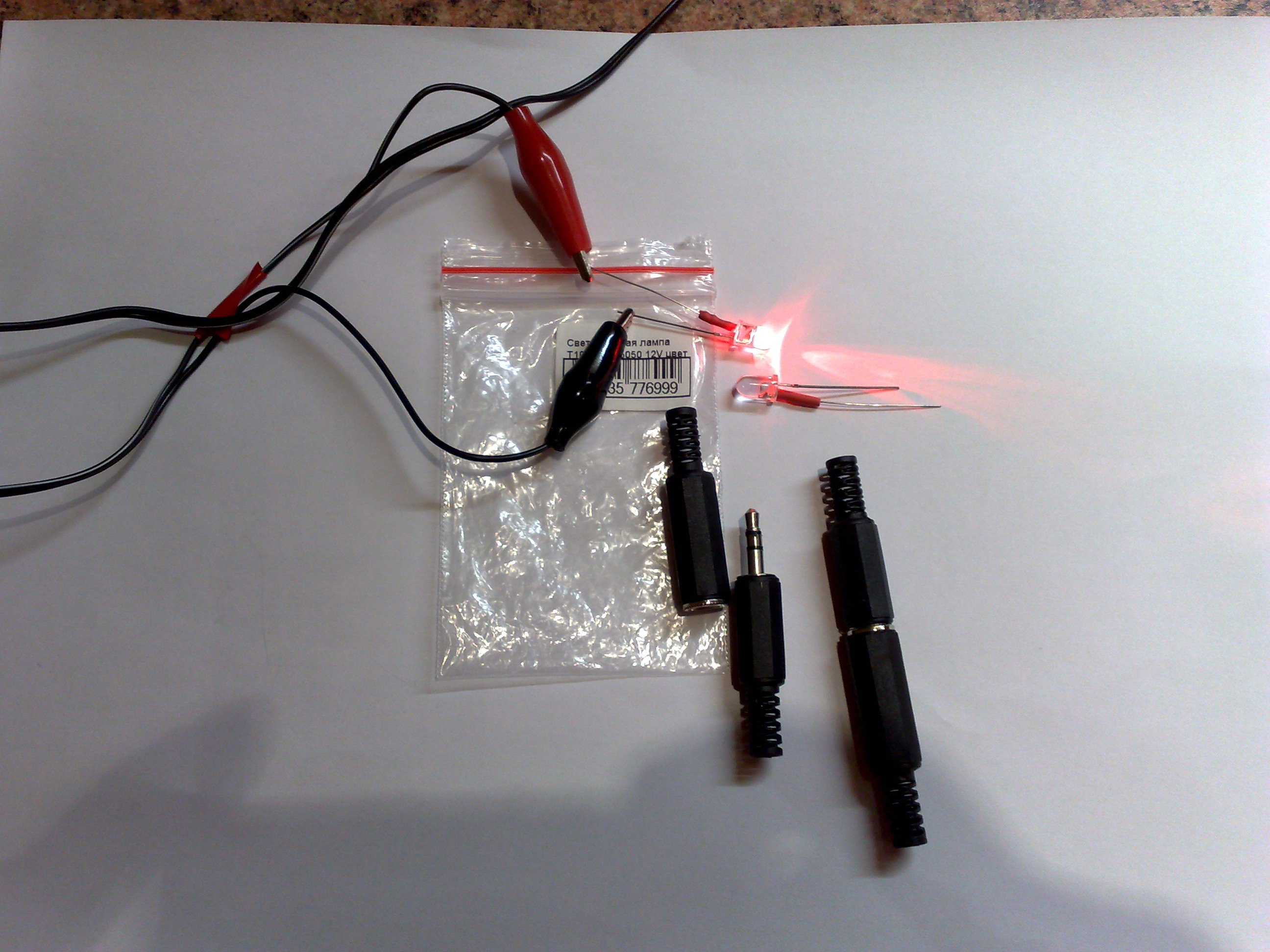

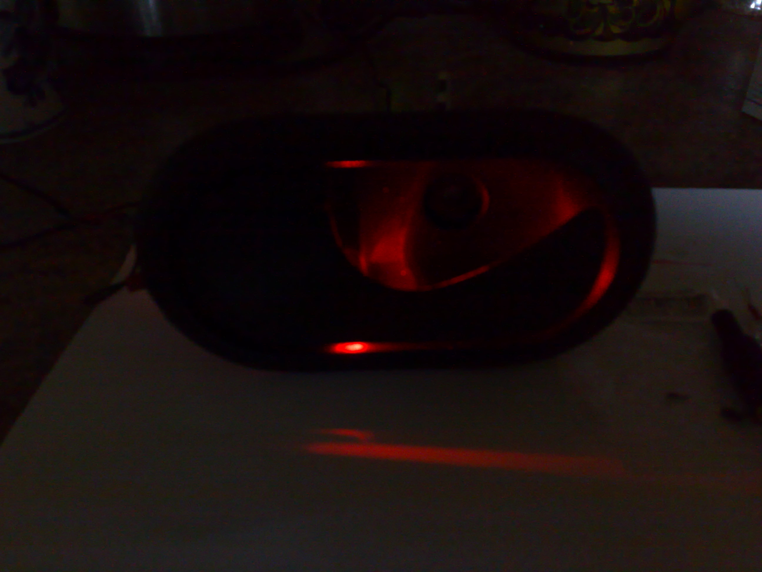

Купил 2 светодиода на 12 в.уже припаян резистор ,2 штекера. Подсоединился на лев. дв. желт. провод и черный. На прав дв. розовый и черный. К ручке приклеил диод и провода термопистолетом. Вместо штекеров, лучше взять разъемы 2х контактные с проводками.
