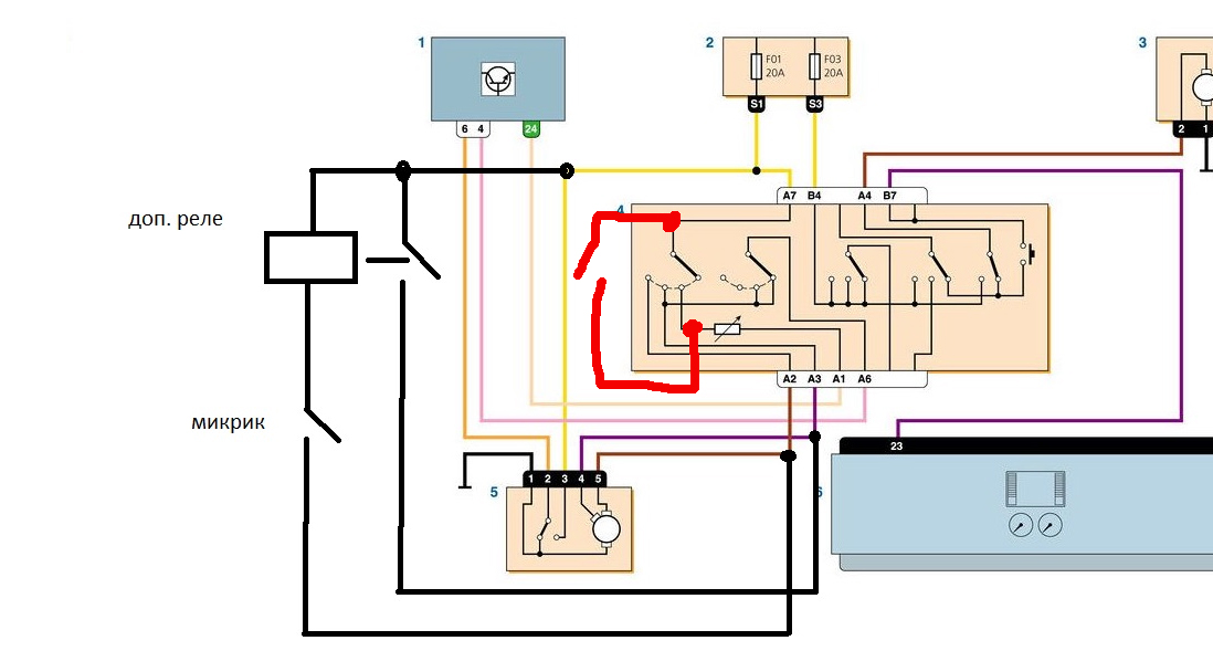

А если так?
Еще бы знать схему устройства 1. Интересно, какой ток в контакторе при включении первого положения(прерывистого) дворников?
P.S. И еще на схеме обозначен переменный резистор. Как я понимаю, он для регулировки паузы взмаха дворников? Он есть в наличии?
