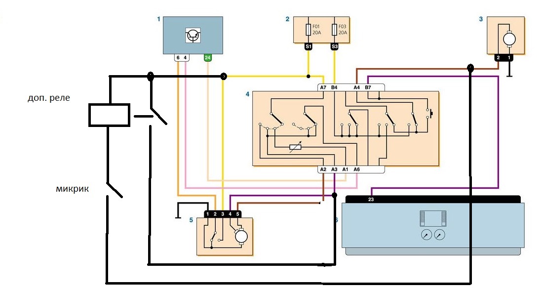

про переменный резистор не знаю, живьем его не видел.
а схема эта с логана, просто что первое нашлось в инете, то и использовал.
надо конечно микрик кидать на корпус, но и так работать будет.
данная схема позволяет подключиться непосредственно к разъему, а корпуса на данном разъеме нет.
ток моторчика я думаю в районе 7 - 10 ампер
