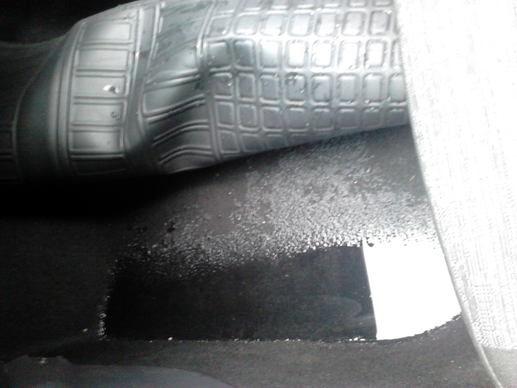

Вчера ездила на ТО1. Заодно пожаловалась на воду в салоне. Показала фото своего пола после дождя (сделала месяц назад на даче). Очень удивились – и во время мойки долго проливали машину направляя струю во все щели. Смотрели вместе – нигде не течет, коврики и под ними все сухо. Прощупали все уплотнители – все на месте, подтеков нет.
Поняла потом – что надо было смотреть не на идеально ровном полу – а когда машина стоит и креном на левый бок.
Такая лужа под передним пассажирским сидением образовалась во время двухдневного ливня, а машина все это время стояла с сильно задранным правым боком (видно по уровню воды) и косой дождь лил в эту дверь. Тогда проверяла - дверь была плотно закрыта и стекло поднято до упора. Пару раз потом ловила запах сырости/затхлости в машине во время дождей, но просушив печкой во время поездки он исчезал.

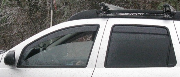

Из возможных причин о которых писали - шумку не делала, колонки штатные, на окнах дефлекторы, кондиционера нет.
