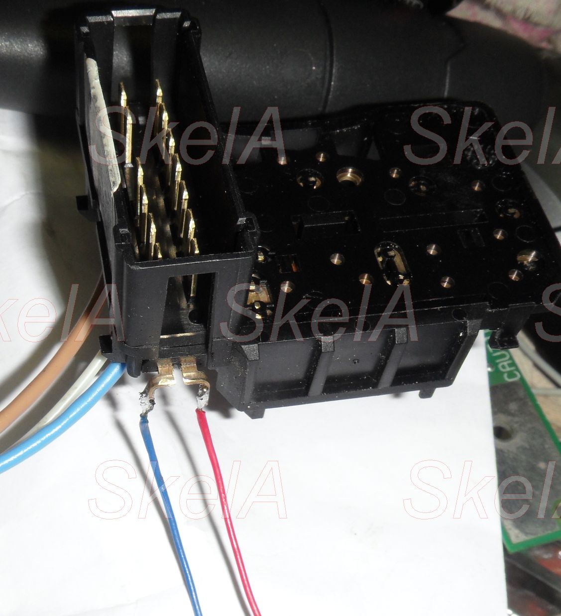

продолжаем терзать подрулевой.
подготовка к проверке теории " а есть ли регулируемая пауза?"
мой вариант подключения реле.
ТОЛЬКО ДЛЯ ИСКУШЕННЫХ МОДДЕРОВ, УМЕЮЩИХ ДЕРЖАТЬ ПАЯЛЬНИК!!!

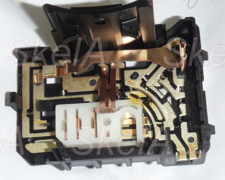

УДАЛЯЕМ ПЕРЕМЫЧКУ
самый низ правого нижнего угла

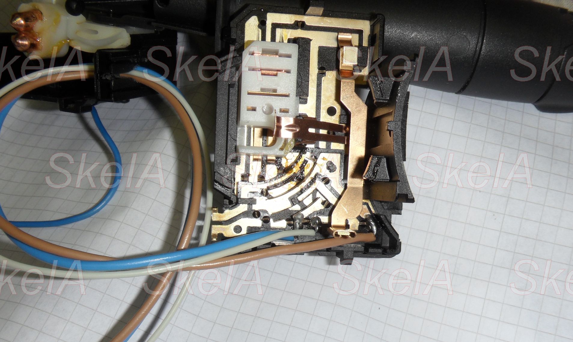

подключаем приблуду
подключаем переменник на 10 ком

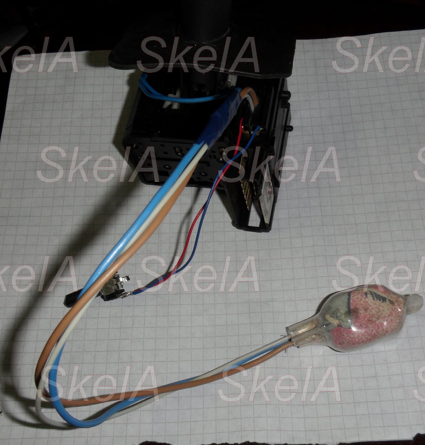

общий вид, что получилось
результат испытаний наверное уже только завтра
в общем пауза не регулируется, пред горит.
данный вариант НЕ РАБОТОСПОСОБЕН
